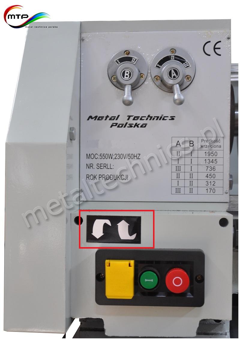

Mam pytanie do posiadaczy tokarki MTP Tytan 520, czy posiada ona nawrotnicę - analogiczną do Nutoola ? Jakby ktoś mógł wykonać zdjęcie obszaru instalacji kół zmianowych. Usiłowałem zasięgnąć informacji w MTP niestety wsparcie mają fenomenalne.
Posty: 12343
Post napisał: RomanJ4 » 07 wrz 2017, 10:30
Według mnie nie posiada nawrotnicy.

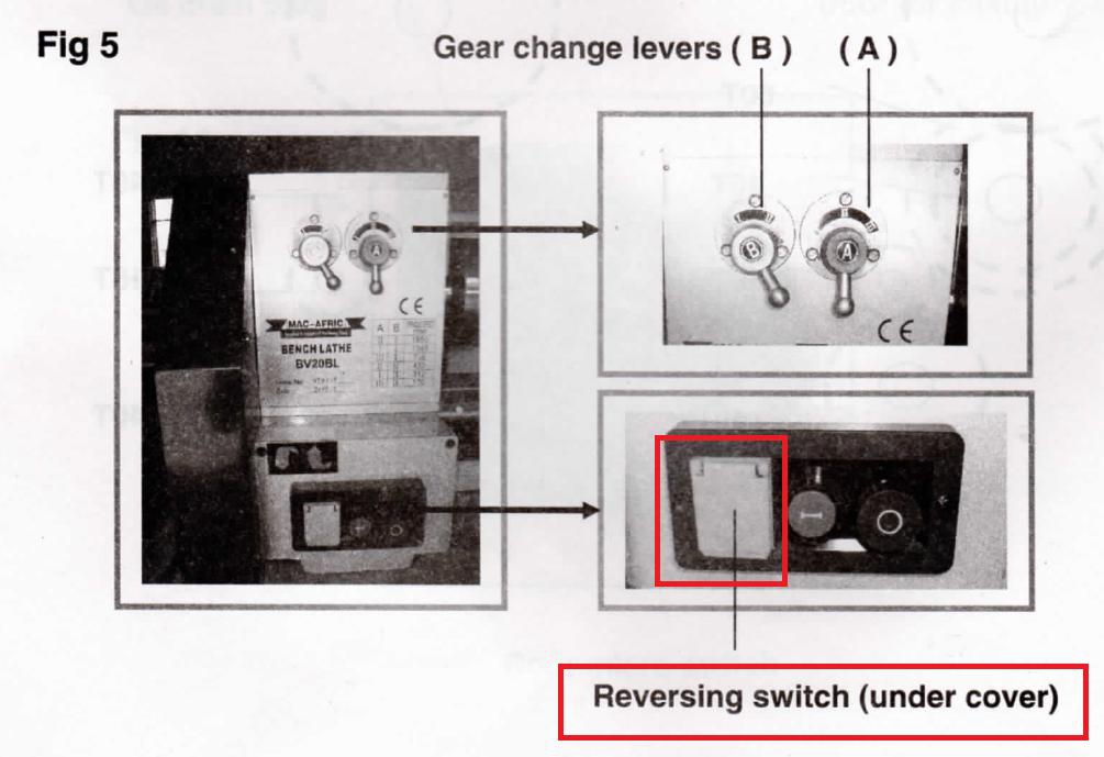

Brak jakiegokolwiek pokrętła czy dźwigni w tytanie 520(klon BV20 https://www.google.pl/url?sa=t&rct=j&q= ... JJFcwi5Y_g ) w miejscu gdzie w innych jest skrzynka posuwów
Obrazek Obrazek
jak to jest na przykład w Tytanie 750
lub też dźwigni przy gitarze,
(zdj. BV20)
Obrazek Obrazek
jak np w Mini Lathe

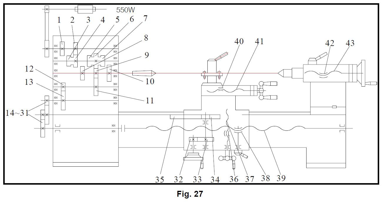

wskazywałoby na brak nawrotnicy, również schemat kinematyczny (BV20) na to nie wskazuje
Bo oznaczenia "prawo-lewo" na skrzynce elektrycznej odnoszą się zapewne do przełącznika obrotów silnika (przyciski membranowe zamiast przełącznika L-0-P jak w innym modelu BV20 ? ), o ile w taki ten Tytanowy klon wyposażono..

W mojej nie ma.

Chodzi mi o coś co Anglosasi nazywają "banjo" czy jest w zestawie
na prezentowanym filmie seryjne jest w kolorze żółtym a tokarka to BV20
Posty: 12343
Post napisał: RomanJ4 » 07 wrz 2017, 11:28
Znalazłem chyba najbardziej pasującą DTR-kę do tego Tytana
http://www.usinages.com/attachments/201 ... ip.144008/
teraz już jasne, to nie przyciski membranowe, a zmianę obrotów (wrzeciona!) dokonuje się tym przełącznikiem...

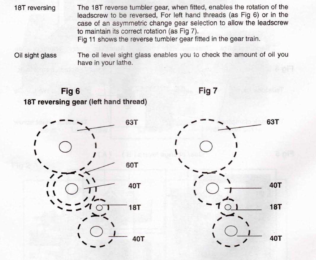

a zmianę kierunku obrotów śruby pociągowej dokonuje się przez zmianę kół(dodanie) w gitarze

O to kolega troszkę namieszał Banjo to będzie prawdopodobnie nasza gitara. Tak jest w każdej (na filmie w kolorze żółtym) ta ciemna to indywidualna modyfikacja właściciela tokarki.
W tych tokarkach nawrotnica wygląda tak jak w tym temacie https://www.cnc.info.pl/topics89/nawrot ... a&start=10 :mrgreen: a i tak najczęściej jest to wyposażenie opcjonalne :mrgreen:

Niekoniecznie pytanie dotyczyło nawrotnicy. Dlatego podałem link do tematu o nawrotnicy która niestety w naszych tokarkach najczęściej jest opcją.
Natomiast na podlinkowanym filmie autor filmu dorobił sobie lirę z "funkcją" nawrotnicy.
Posty: 12343
Post napisał: RomanJ4 » 08 wrz 2017, 13:49
To żaden filozofia sobie nawrotnicę dorobić czego przykładem poniższe linki, choć czasem największym problemem jest zdobycie odpowiedniego koła/kół zębatych...
http://andysmachines.weebly.com/leadscrew-reverse.html
http://www.dennisatwood.com/projects/tu ... x22-lathe/
http://www.micro-machine-shop.com/tumbl ... e_gear.htm
http://www.hobby-machinist.com/threads/ ... athe.3774/
https://www.google.pl/url?sa=t&rct=j&q= ... n04MHVTcrQ (fabrycznie koło z-18)
