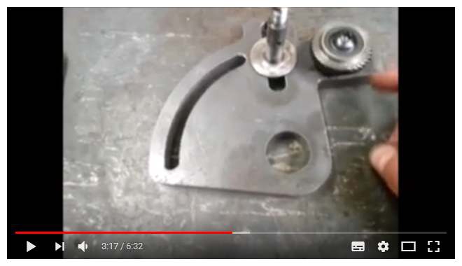

Niestety(albo stety) kolega rdarek ma rację, chodzi mu w tym przypadku o lirę - część składową gitary, czyli ramkę/nośnik do mocowania kół zębatych...

Post napisał: rdarek » 14 wrz 2017, 15:45
RomanJ4 pisze:jak to jest na przykład w Tytanie 750
Coś mi nie dawało spokoju w tym zdjęciu i oto dzisiaj natrafiłem na film Adama FX i tu się okazuje, że ta dźwignia nad wyłącznikiem to nie nawrotnica tylko rozłączenie śruby widać to na tym filmie (od około 3:20min):
[youtube][/youtube]
A szkoda bo można by było to zaadoptować do mniejszych maszynek :???:
To maszynka sprzedawana przez makteka również jako tytan 750 jest wyposażona w nawrotnicę
Widać na filmie (0:54 minucie)
[youtube][/youtube]

Posty: 12408
Re: MTP Tytan 520
#20
Post napisał: RomanJ4 » 14 sie 2018, 11:11
Norton z TSA był projektowany do śruby pociągowej calowej.
z ustawianiem skoków gwintów(zwłaszcza metrycznych) przy pomocy Nortona będzie raczej kicha(chyba że przełożenie 1:1 a reszta gitara), ale dla posuwów skrawania i nawrotnicy nie ma większego znaczenia...
