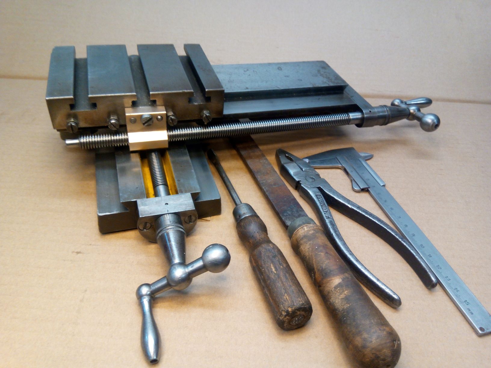

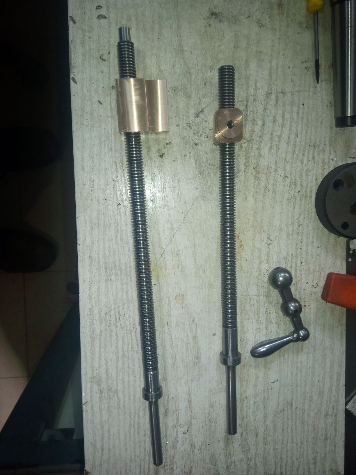

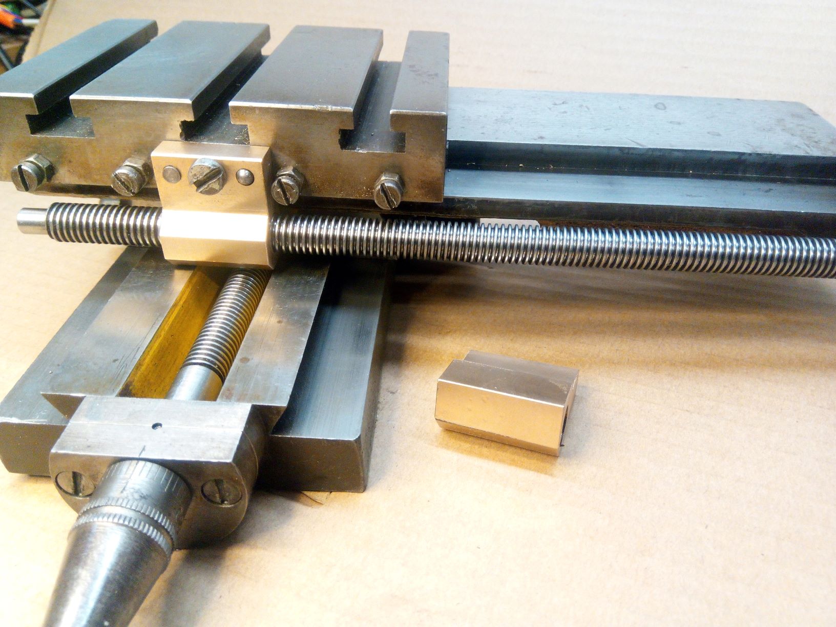

Do kolejnego OUS-a dorobiłem komplet śrub i nakrętek, muszę się pochwalić :D
Używam tylko narzędzi z epoki 8)
Andrzej 40
Posty w temacie: 25
Posty: 2057
Re: OUS 1 - wersja katowicka
#714
Post napisał: Andrzej 40 » 25 mar 2021, 21:07
Pochwała przed frontem oddziału :D . Moje uznanie.

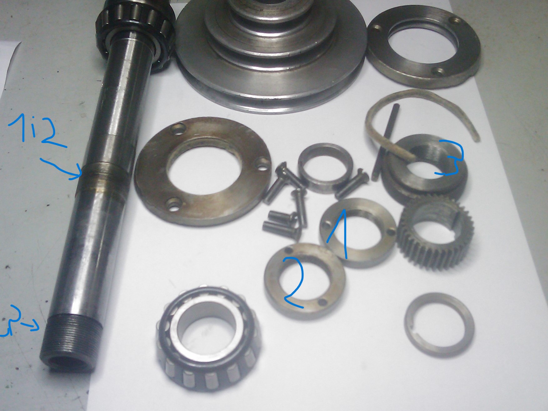

Panie i Panowie,
czy ma ktoś z Was rysunek złożeniowy wrzeciennika OUS1 albo zdjęcia co po kolei się zakłada na wrzeciennik?
Rozebrałem kilka lat temu, zdjęcia przepadły, mam trzy nakrętki, nie wiem która gdzie idzie...

Post napisał: tomcat65 » 05 mar 2025, 05:11
zdjęć i rysunków nie mam, ale jutro mogę popatrzeć co iak jest złożone,

Post napisał: tomcat65 » 05 mar 2025, 21:33
A jednak mam zdjęcie, nakrętki 1 i 2 to dociąganie łożysk i kontra, 3 trójka na końcu trzyma koła pasowe i koło zębate gitary.
