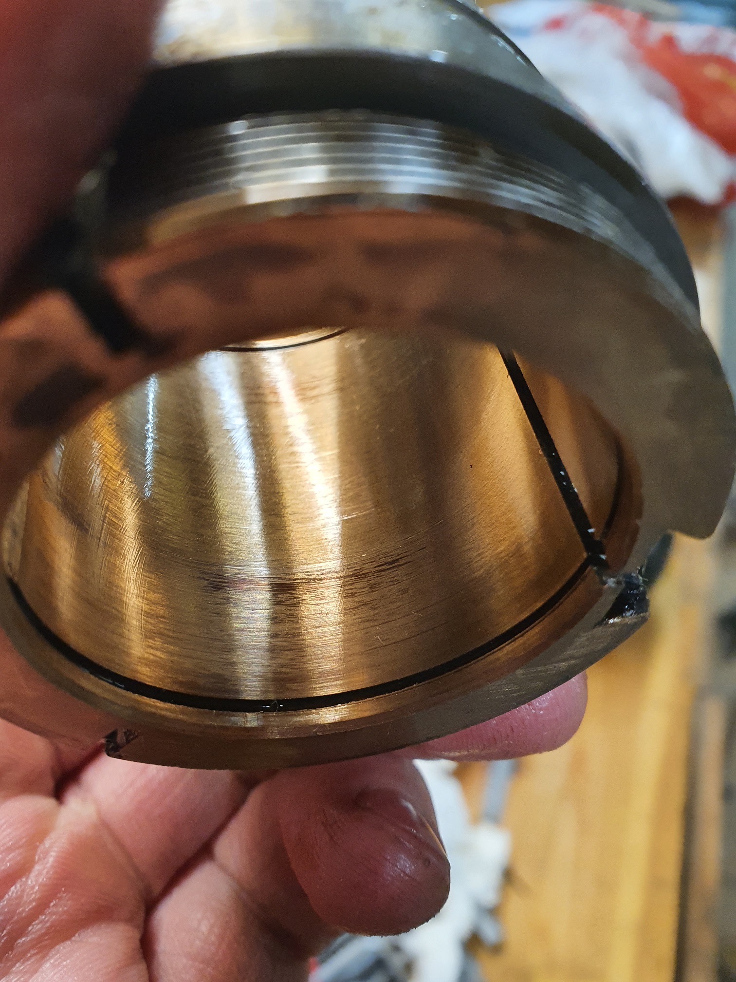

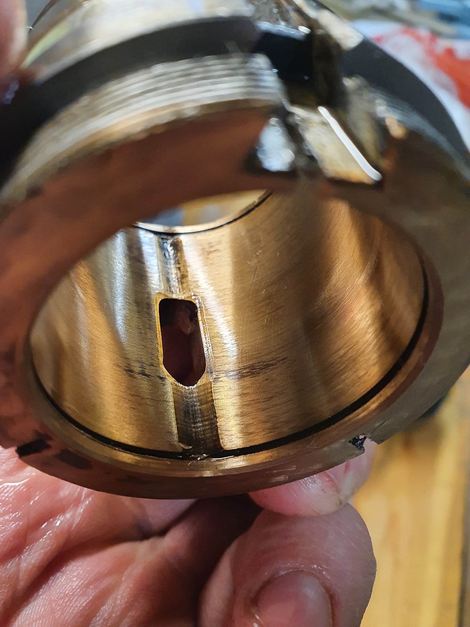

Udało się rozebrać wrzeciono, czy ktoś może się wypowiedzieć na temat tych panewek? Nie ma żadnych wyczuwalnych rys, ale są jakieś przebarwienia, martwić się tym?

Ta panewka wygląda bardzo dobrze, ale warto ją doskrobać do wrzeciona. Taka gładka powierzchnia panewki uniemożliwia dopłynięcie olejowi na większą powierzchnię, skutek jest taki, że panewka się zaciera.
Taki sam przypadek miałem w TSA 16, panewka gładka, kilka minut pracy i wrzeciono zwalniało. Zgrubne skrobanie rozwiązało problem.

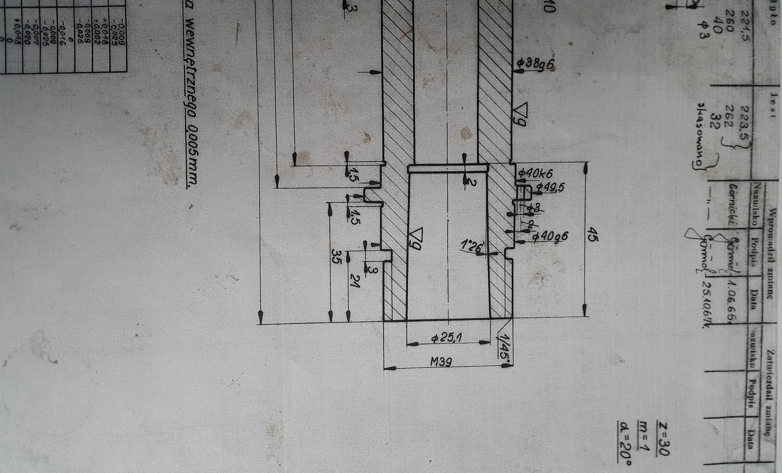

Panowie napaliłem się na taką tokarkę jak szczerbaty na orzechy . Doświadczenia tokarskiego praktycznie nie mam dlatego proszę wybaczyć laikowi pytanie. Czy do tokarki TOS MN 80 można zamontować uchwyt trójszczękowy ? Ta o której myślę ma tylko uchwyt dedykowany do montażu tulejek .

Oczywiście że można, trzeba posiadać zabierak z gwintem nakręcany na wrzeciono.

Tu masz rysunek końcówki wrzeciona do MN80a z gwintem..
