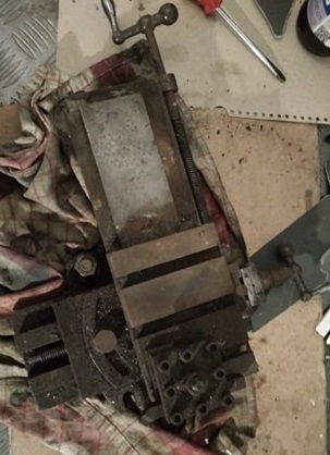

Andrzej40, dziękuję jeszcze raz za pomoc. Widzę, że w moim koniku ktoś nakombinował... Jakiś wielbciel korbek, bo brakuje mi łącznie 5 pokręteł/korbek w OUSie.
Co do wymiarowania na żywo to i tak muszę skończyć najpierw OUSa żeby mieć na czym dorobić te elementy, więc może będzie już po epidemii :) Obecnie kończę walkę z suportem, bo moje cudo było zapuszczone po całości.

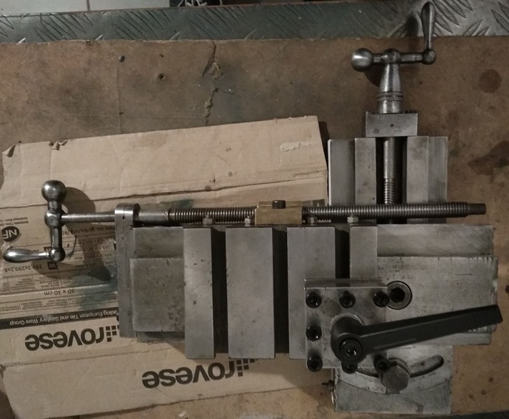

Suport w miarę ogarnięty.
Teraz łoże. Zastępowaliście czymś nóżki gumowe w OUSie? Mam tylko 3 i to w stanie rozkładu...

Ostatecznie wygrzebałem u siebie kawałek gumowej płyty i wyciąłem coś na wzór starych. Są niższe ale to chyba nawet lepiej.
