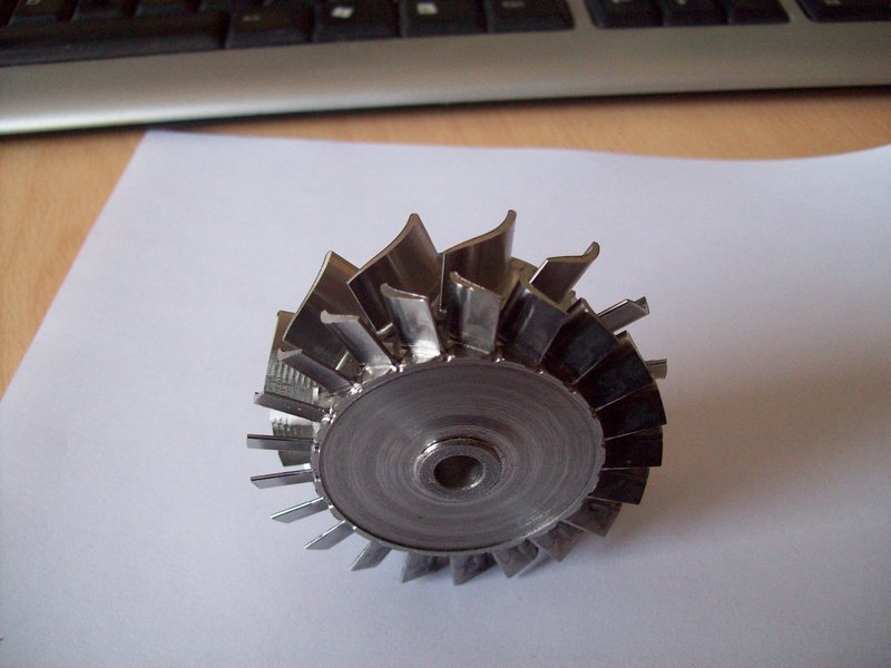

Tego typu silniki to ja testuję na świeżym powietrzu, tam akurat programowałem arduino do pomiaru siły ciągu i zużycia paliwa.
Łopatki turbiny frezowane są na 4 osiach - takie założenie aby silniki można je było budować w uproszczonej technologii.
Stator materiał 0HN19T, rotor - Inconel 713 a wygląda to tak (stator - większy, rotor mniejszy).
antybeton
Posty: 103
Rejestracja: 17 lis 2016, 22:59
Lokalizacja: Gżdawa
Re: Tokarka do piwnicy w bloku
#44
Post napisał: antybeton » 09 lip 2018, 00:34
Szacun za ten silniczek. Może jakieś bliższe dane ciąg, waga, zużycie paliwa. Masz jakieś plany w kierunku komercji czy tylko na własny użytek? Może na starość zrobię sobie jeszcze jeta. :)

Jak go ukończę to dokumentacja silnika + pliki CAD w finalnej wersji będą dostępne za darmo do wykorzystania komercyjnego jak i
niekomercyjnego, chodzi mi o to aby Chińczycy zaczęli odlewać turbinę, a wtedy konstrukcja będzie popularna. Czyli dwie wersje zespół turbiny samoróbka ( jak ktoś ma wrzeciono 800W i 4 osie to na 2/3 łopatki opędzi jednym frezem za 2-3 USD, przy intensywnym chłodzeniu i druga jak się ktoś skusi odlewać - turbina odlewana z zestawu. W opcji samoróbka szacunkowo gdzieś 300 zł na frezy + materiał i czas pracy własnej maszynki. W wersji finalnej siłę ciągu i zużycie paliwa chcę utrzymać na poziomie KJ-66, średnicę zewnętrzną mniejszą o 12%, średnicę zewnętrzną elementów wirujących mniejsza o 10%. Z wagą zaczynałem od 1 prototypu o ile pamiętam 1.58 kg, ten który jest na stanowisku ma 1.15, myślę że 1.05 jest do osiągnięcia. Realnie im więcej osób zacznie budować ten silnik tym dłużej ta konstrukcja będzie żyć, warunek nr 1 muszę go doprowadzić do stanu takiego aby rozwiązanie na 95% było pewniakiem, a jestem już tak w 70%.
