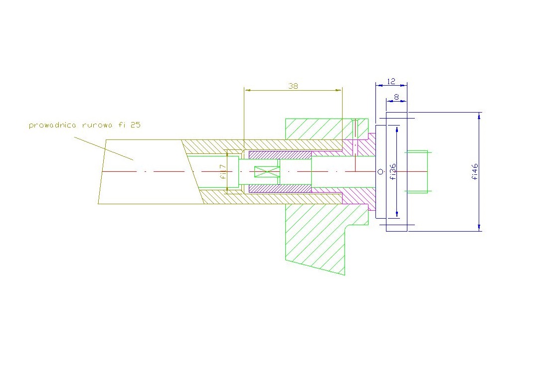

Witam po dłuższej nieobecności. Interesują mnie wymiary wałka z kołem zębatym 20z i tulejka w której pracuje. Wprawdzie zrobiłem na oko wałek i tuleję, ale została jeszcze druga strona tokarki. Nie mogę toczyć gwintów ale mam już posuw napędzany silnikiem elektrycznym. W przyszłości dorobię koła zębate. TAK więc tokarka staje się coraz bardziej kompletna. Udało się też zlikwidować luzy na wałkach.

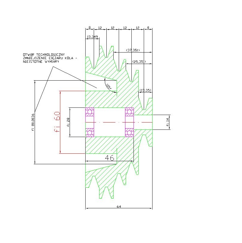

Nie za bardzo umiem obrazki wrzucać ale chyba się udało. Dorabiam nowe koło pasowe pośrednie na łożyskach (zgodne z oryginałem). Dorobiłem od zera jedną stronę napędu. Rysunki wykonałem na podstawie DTR -ki i zdjęć. Prawie jak oryginał (jest inne mocowanie pręta). Proszę o zdjęcia drugiej to ją rozrysuję na rysunki wykonawcze części. Pozdrawiam.
Dodane 8 minuty 20 sekundy:
Pasek klinowy to 10 mm. Na jednym ze zdjęć Zucha w internecie odczytałem typ avx długość 635. Zuch wyglądał na oryginalnego więc taki pasek będzie dobry. To był pasek pomiędzy wrzecionem a kołem pośrednim. Konstruktor na pewno założył, taki sam pasek pomiędzy silnikiem a kołem pośrednim. Nie mam u siebie rozstawu oryginalnego rozstawu osi to bym policzył. Odpowiedź dla Pana ostanisława posuw mam elektryczny stały przełączany przełącznikiem lewo-prawo. Zdaje egzamin- przy najmniej na razie

Dla koła 55z i modułu 0,75 fi powinno wynosić 42,75 mm. U Ciebie jest 46 mm. Inny moduł i przełożenie ? Jeżeli tak, to co z gwintowaniem ?
Rys. 9 w DTRce pokazuje też lewą stronę napędu posuwu, można z wymiarowaniem podejść analogicznie jak do prawej strony.
Nie planujesz falownika ? Dając potrójne koło na silnik można wtedy pominąć pośrednie. Jeden pasek klinowy mniej.

Witam Panie Andrzeju40. O jakim Pan gwintowaniu mówi skoro pisałem, że nie mam gitary i chciałbym zdjęcia .... gitary i mocowań??? Na rysunku założyłem grubość zębatki 12 mm (jeśli jest zła to proszę o korektę). Założyłem inne wymiary i jeśli ktoś zna prawdziwe to proszę o korektę. Jeszcze raz proszę o fotki od strony gitary, ale bez kół zębatych. Chciałbym zobaczyć i w wolnym czasie dorobić. Interesuje mnie wymiar pomiędzy osią silnika i osią wrzeciona.
Temat kolejny. Falownik można kupić i założyć, ale jaki jest sens w tak małym urządzeniu. Najmniejsze obroty to dla noży bez węglika 100-300 więcej też można. dla noży z węglikiem-300-600 można i więcej, tylko żeby nie wpadała w drgania. Ja mam silnik 900 wat. Moc jest wystarczająca.
