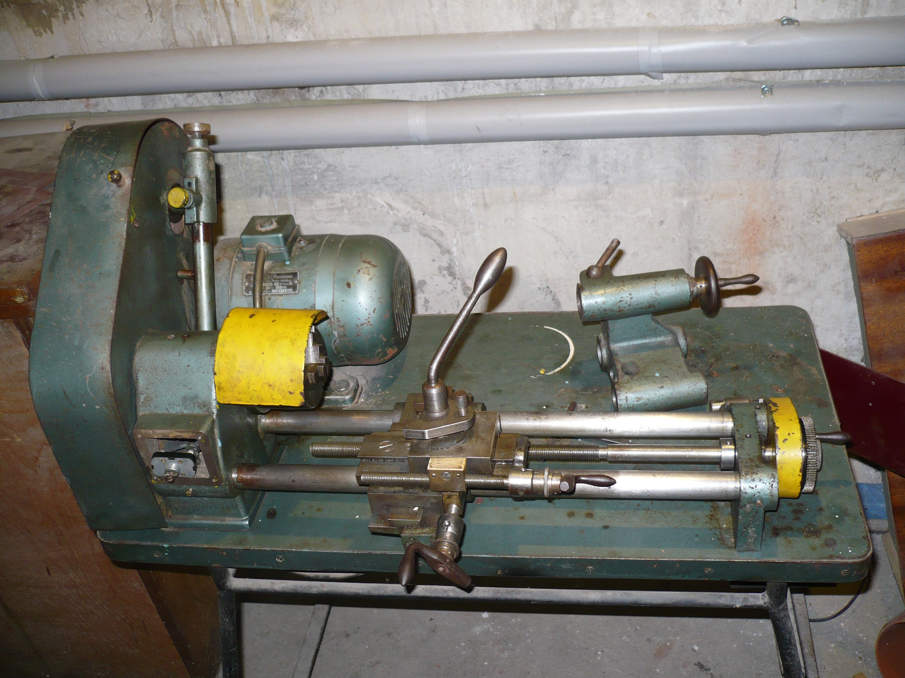

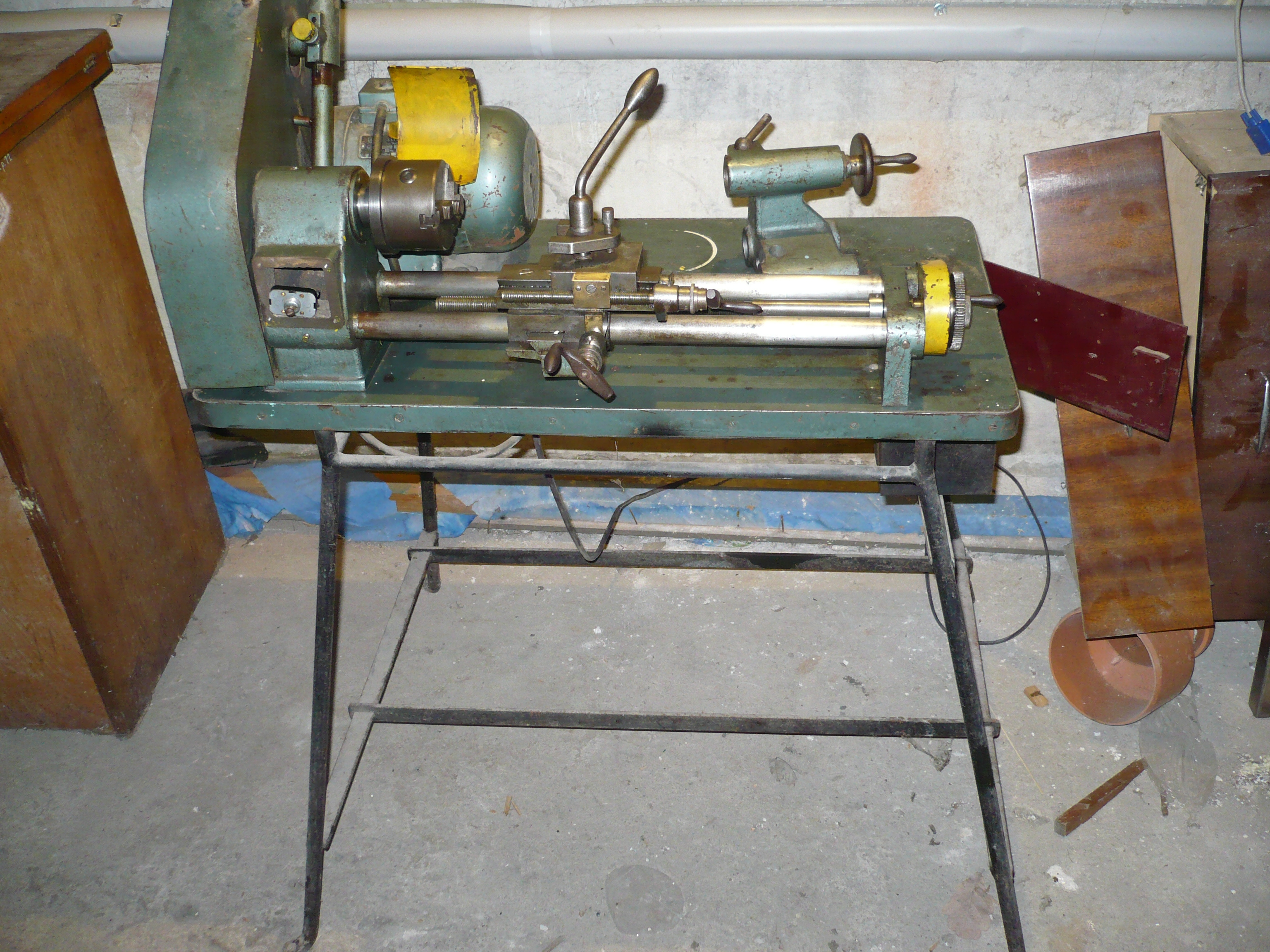

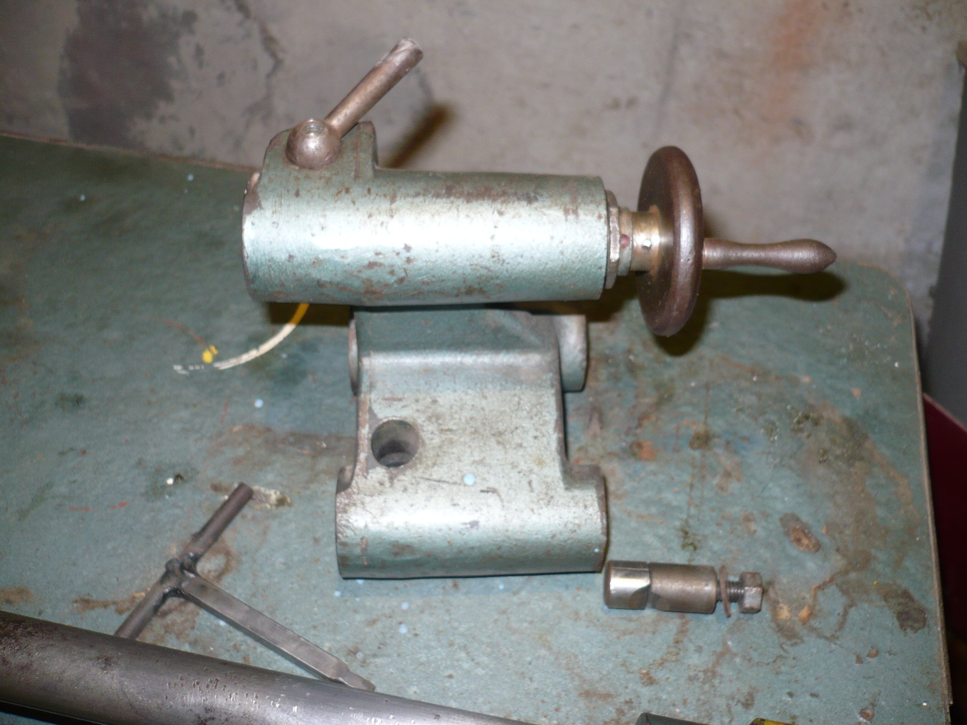

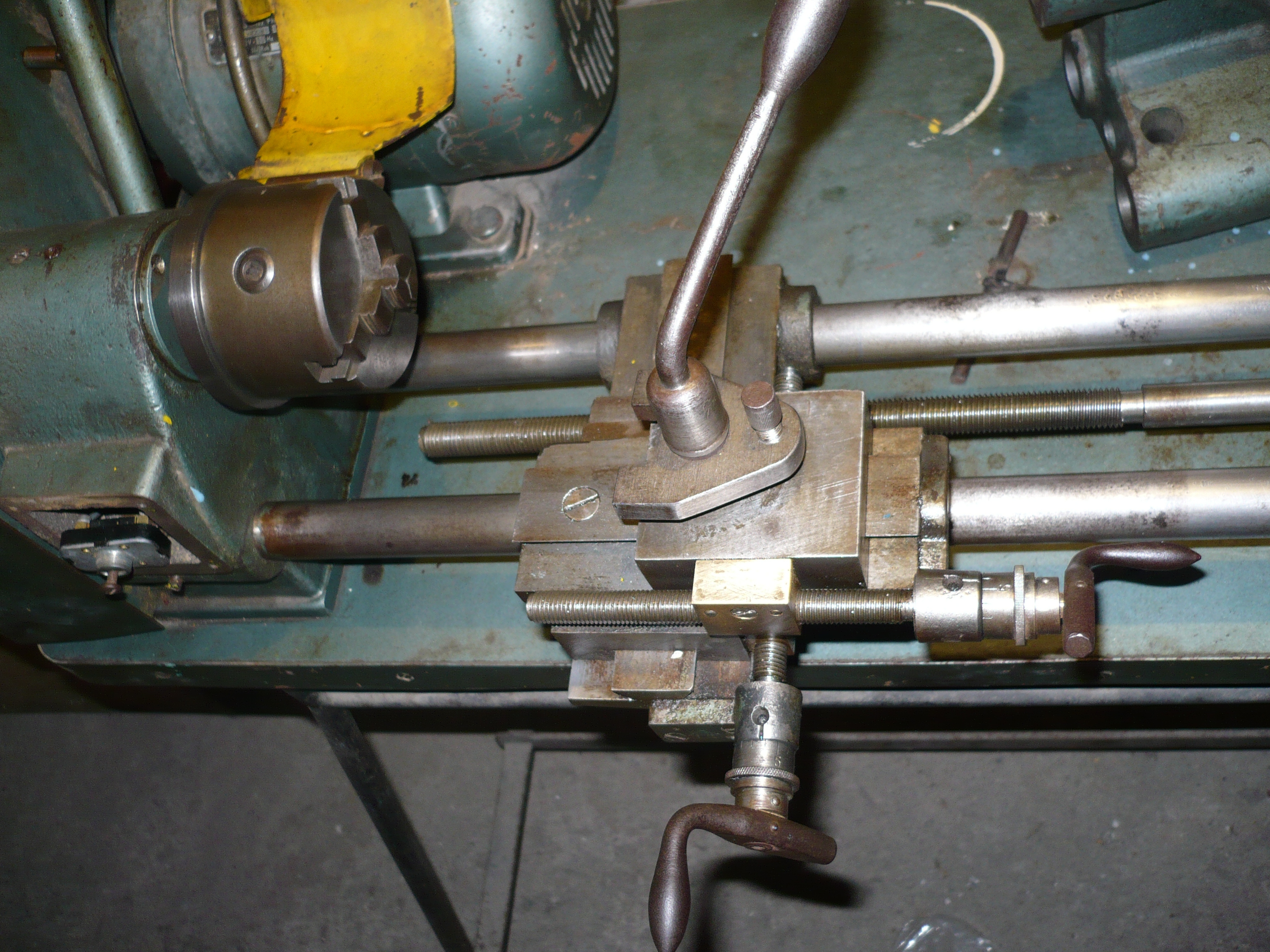

Witam wszystkich jestem tu nowy i to jest mój pierwszy post, od nie dawna posiadam tokarkę zuch (nie wiem który to egzemplarz ale porobię kilka zdjęć to postaram się wrzucić ). Jak na moje drobne potrzeby będzie w sam raz jest dosłownie idealna, ale mam mały problem
wszystko działa w niej jak należy nie ma luzów i chodzi jak zegarek mimo tych lat. Brakuje w niej jednak tulejki do mocowania kła w koniku, szukałem wszędzie ale bez skutku dogadałem się z tokarzem i ma mi dorobić ale chciał bym oryginał Może mi ktoś w tym pomóc ? z góry dzięki za pomóc
( A może ktoś posiada ? typu szczęki lub koła zębate do napędu i mu zalegają ? bo ja mam tylko komplet w tokarce i nic po za tym )

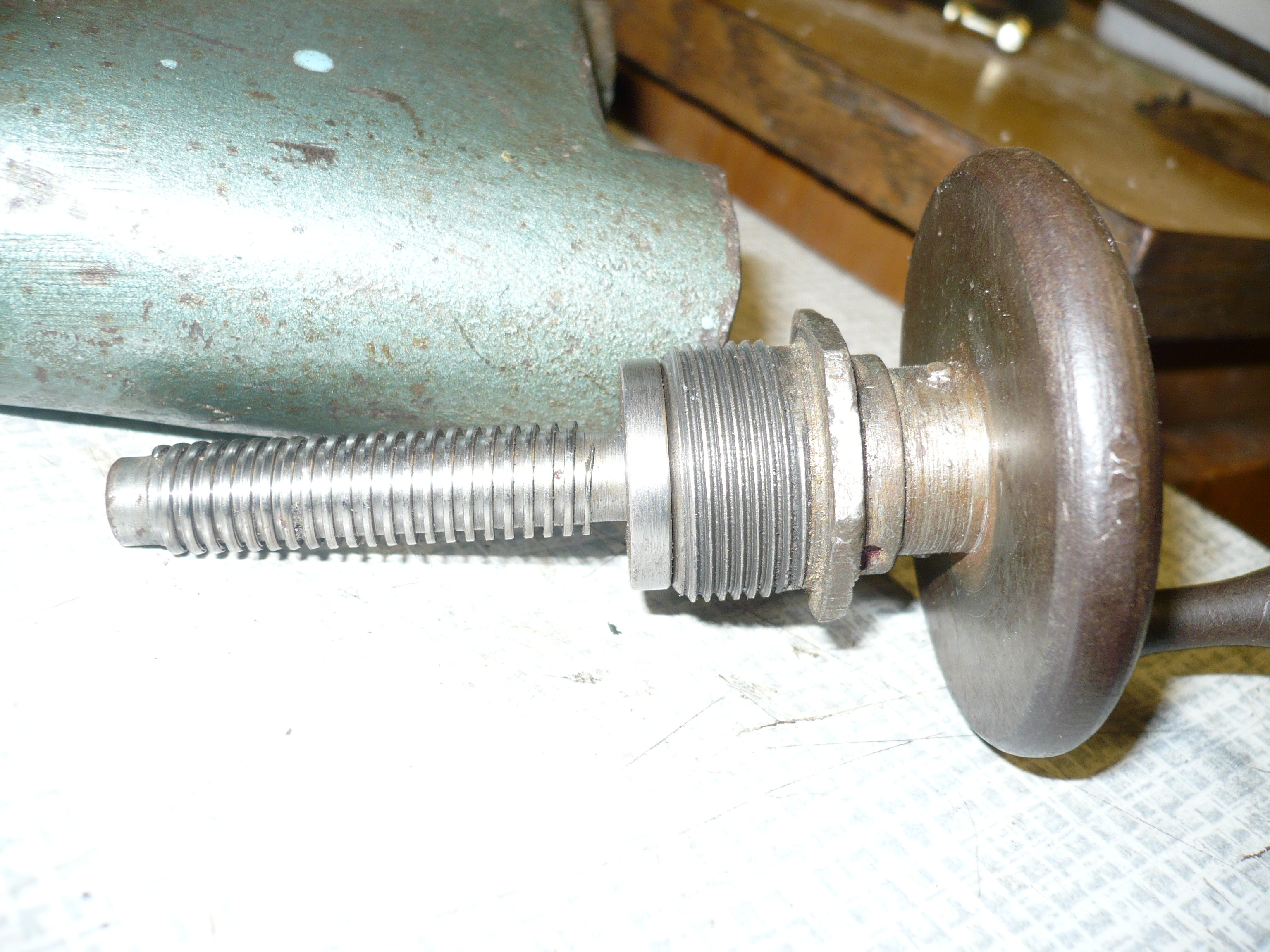

Może opis wystarczy. Długość pinoli 95mm, średnica 25mm - tokarz musi pasować ten wymiar z konikiem, długość części stożkowej MK1 = 45mm, reszta czyli część z gwintem 12x3L (być może trapezowy, trzeba sprawdzić na śrubie) = 50mm. Rowek prowadzący szer. 5mm, wcięcie na głębokość 2,5mm.
Średnica otworu na wejściu stożka = 12mm.
Przepraszam, ale nie mogę w nocy wykręcić śruby żeby sprawdzić rodzaj gwintu. Ale chyba ją masz.

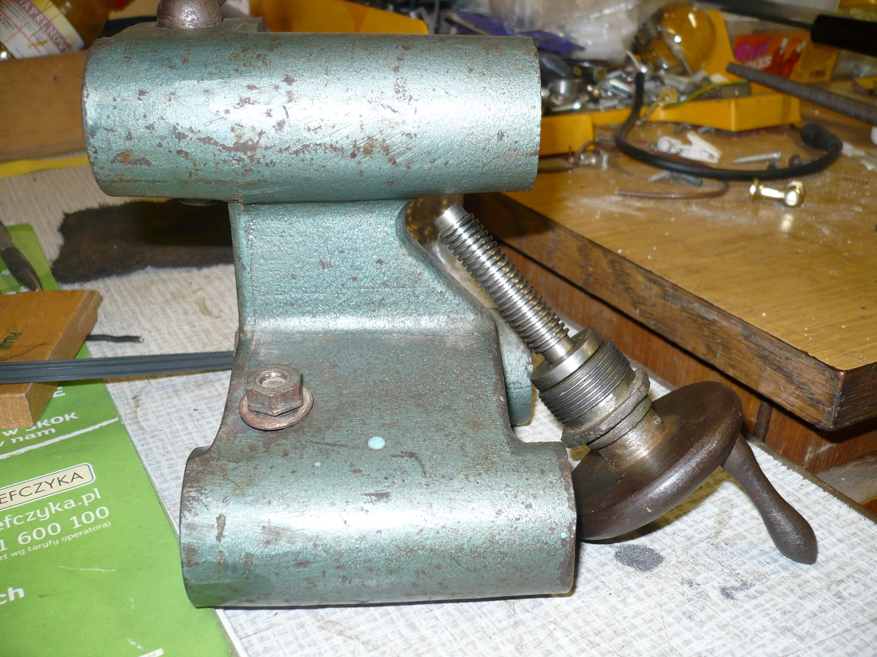

Muszę się poprawić (sprawdzałem przy kiepskim oświetleniu) - od strony pokrętła nie ma gwintu na długości 50mm ale w pinolę wciskana jest brązowa tuleja z gwintem wewnętrznym 12x3L o średnicy fi 18 długości też 18mm zabezpieczona przed obracaniem i wysunięciem wkrętem M3 bez łba (robaczek). To znacznie ułatwi wykonanie gwintu.
Nawiercenie fi 13 dochodzi do 50mm od końca pinoli.
Wszystko to widać na rys. 11 z DTRki.
Na rys.07 podane pasowanie dla pinoli fi 25h6.
Nie mogę załączyć rysunku bo przekracza 2MB

Na wszelki wypadek wklejam post kol. kugel z 15.04.2014:
"Podaję wymiary tulei konika: dł.112,5; śr. fi 24,98; wewnątrz tulejka z brązu fi 18 i dł. 12, gwint prostokątny 12*2 lewy, pozostałą długość zajmuje stożek MK1. Tuleja frezowana 5,5*2,5 tak by rowek pasował do wpustu."
Widać wyraźne różnice 2 wymiarów - długości tulejki i długości pinoli. U mnie cała stała część konika ma 110 mm i 112 mm pinola by się nie chowała. Albo inne wymiary konika albo dorabiana tuleja. Inny tez jest skok gwintu. Wszystko możliwe, bo było wielu producentów.

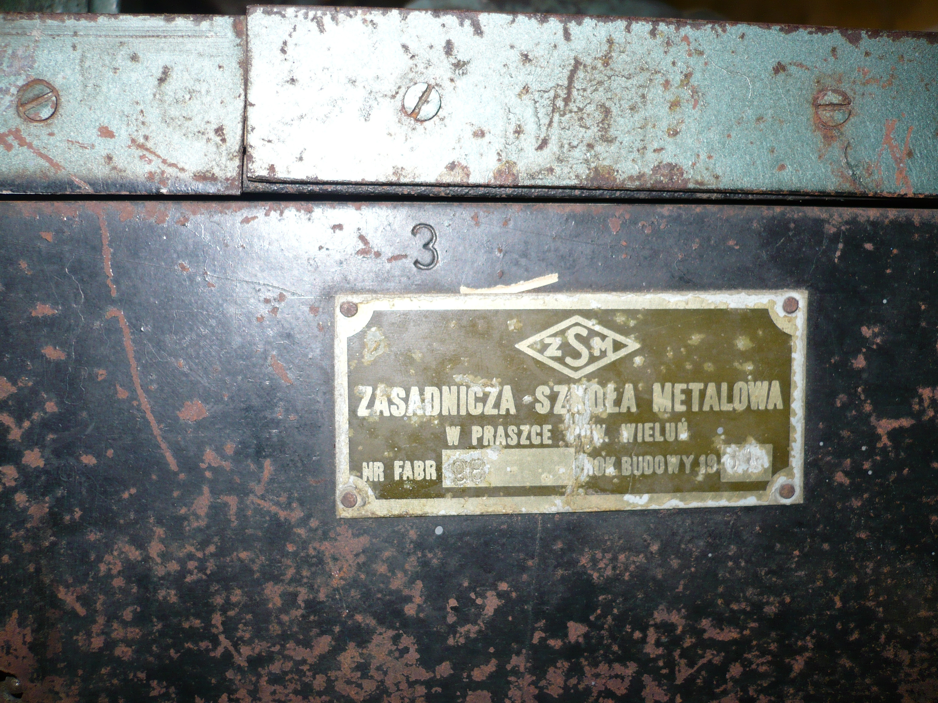

1) Powinieneś przenieść do działu Giełda.
2) Wskazane zdjęcie tokarki a także uszkodzonej części.
3) Na pewno ZUCH 8 ? Nie spotkałem się dotychczas z tą wersją.
