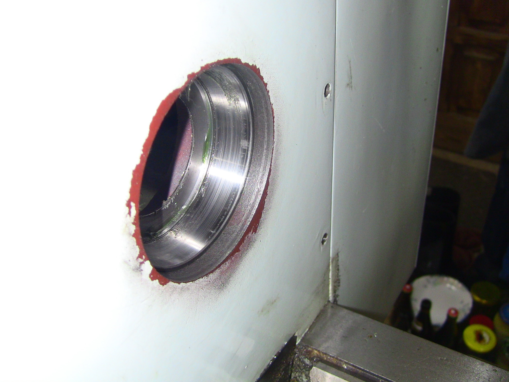

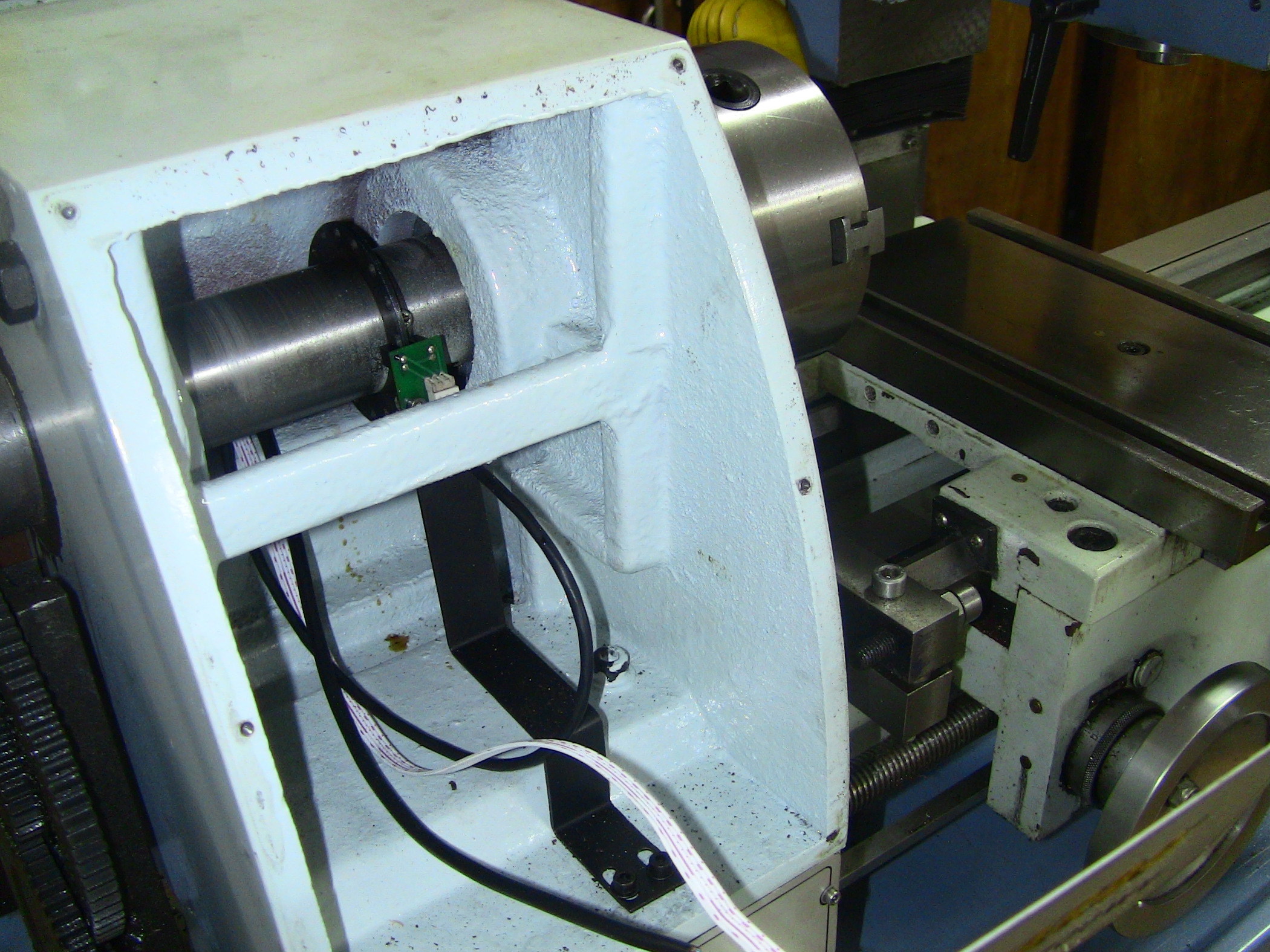

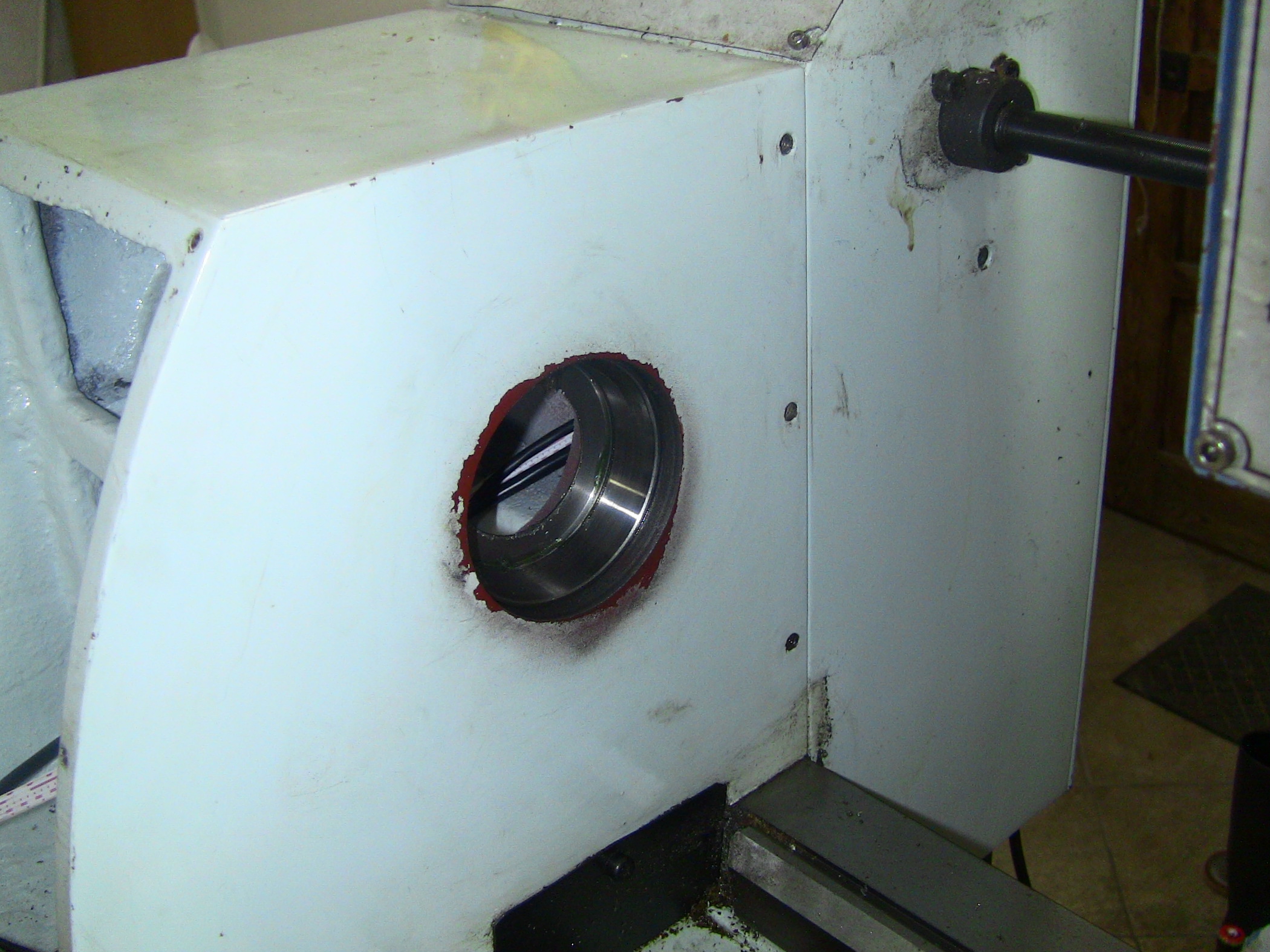

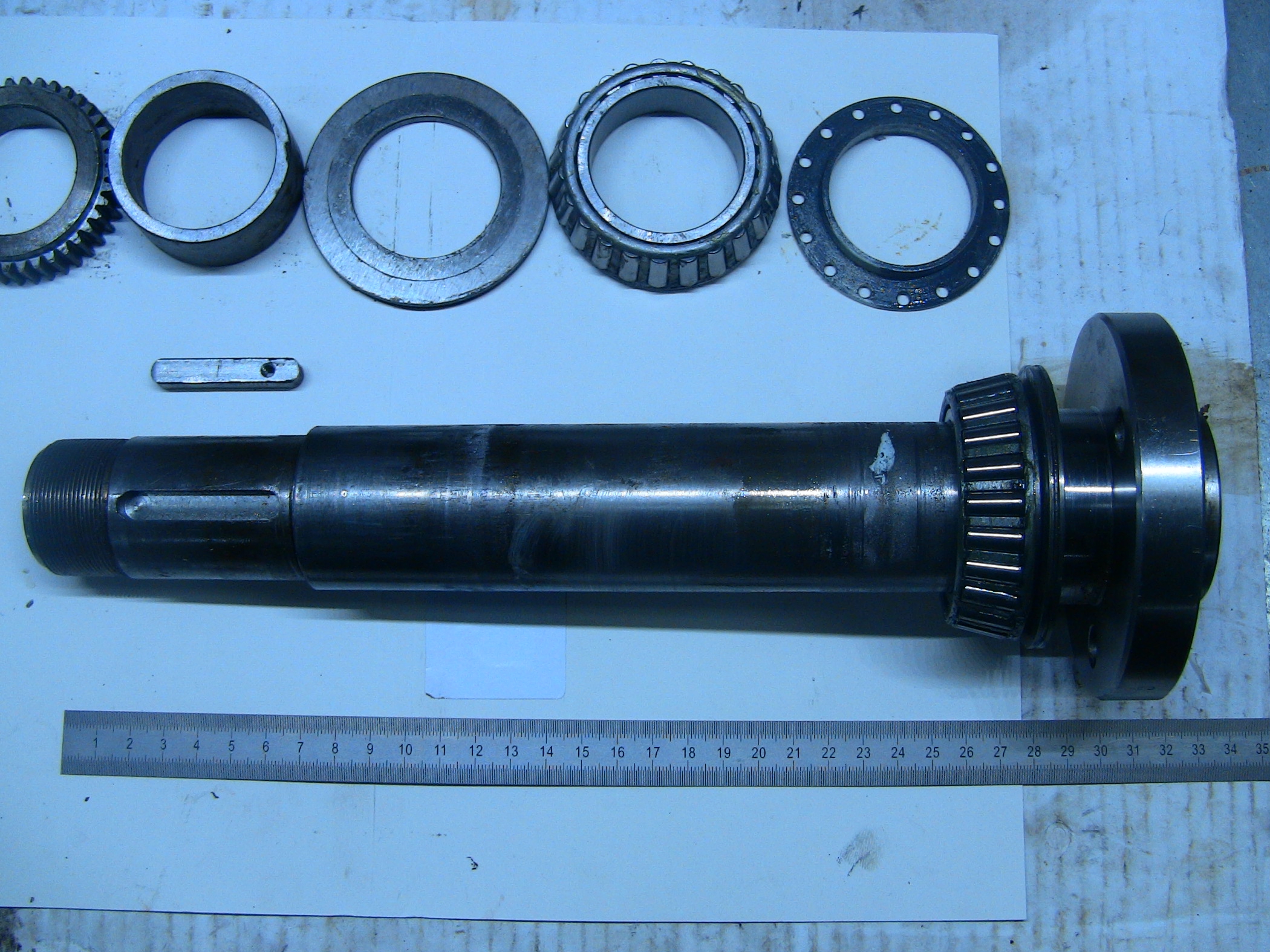

szopenn pisze:Nie wiem czy te tokarki nie mają lepiej rozwiązanego łożyskowania wrzeciona bo robiłem taki brutalny test z czujnikiem zegarowym na uchwycie wrzeciona i podważaniem uchwytu "na wagę" dłuższą rurką... i pamiętam, że zegar nawet nie drgną
Ma łożyska stożkowe, które można wyregulować na zero. Problemem jest natomiast niezbyt dobre smarowanie (smar stały), którego nie ma jak uzupełniać bez wyciągania wrzeciona - brak kanałów smarowniczych i kalamitek. Lepsze byłoby smarowanie olejowe...
ObrazekObrazek
ObrazekObrazek

szopenn pisze:Kto posiadał stare auto VW ten wie jak to jest tam rozwiązane, smarowanie oczywiście odbywa się smarem.
Problem w tym, że w samochodach łożysko jest w szczelnej "puszce", z jednej strony dekielek, a od strony osi simmering (lub inne uszczelnienie),
Obrazek Obrazek
tak więc nawet po rozgrzaniu smar z niej nie wycieka. W tokarce (przynajmniej mojej) ich nie ma, są tylko metalowe pierścienie dystansowe, które mimo dość dobrego dopasowania szczelności nie zapewniają. Poza tym łożysko na osi jest mniejszej średnicy, a koło nie obraca się nawet 2000/min tak jak wrzeciono, przez co rolki łożyska mają naprawdę spore obroty i grzeją się przy dłuższej pracy znacznie, a wiec film smarowy na bieżniach może zostać łatwo zerwany. Dołóż do tego jeszcze ewentualne lekko za mocne ściśnięcie łożysk, i smar się gotuje. Co ułatwia jego wyciekanie i wtedy smarowanie jest jeszcze bardziej problematyczne, albo w skrajnych sytuacjach żadne. Dlatego lepsze byłoby olejowe, najlepiej wymuszone, bo nie dopuszcza do suchych powierzchni i lepiej chłodzi.

Na tym zdjęciu widać, że można by dać z dwóch stron łożyska simeringi i nalać tam oleju, może by jeszcze starczyło na styk miejsca na otwór wlewowy i spustowy,
