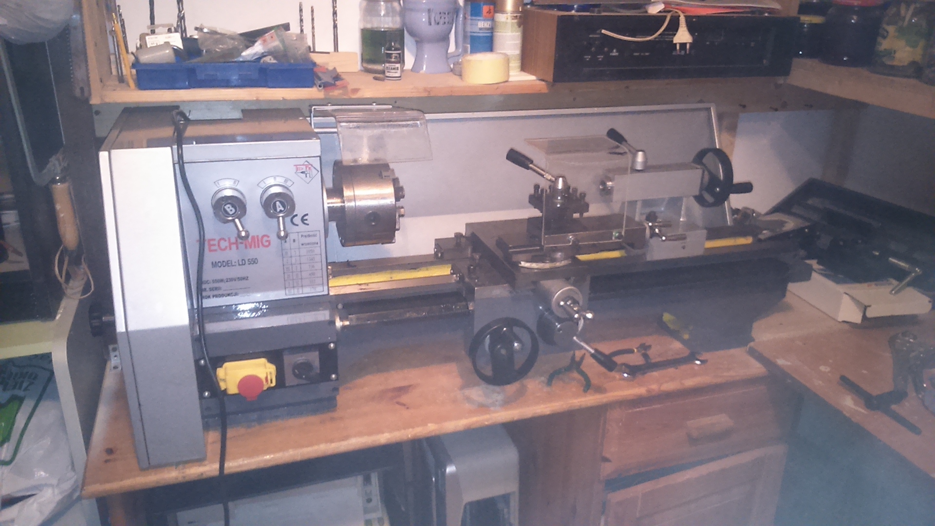

LD 550 za 2700 zl Brutto może być? Z 2015 roku.
Funkiel nówka, w drewnianym pudle.

Post napisał: Parowy » 31 paź 2016, 23:18
Jest, stoi na moich metrażach, opita jak przystało :)
Jest piękna.

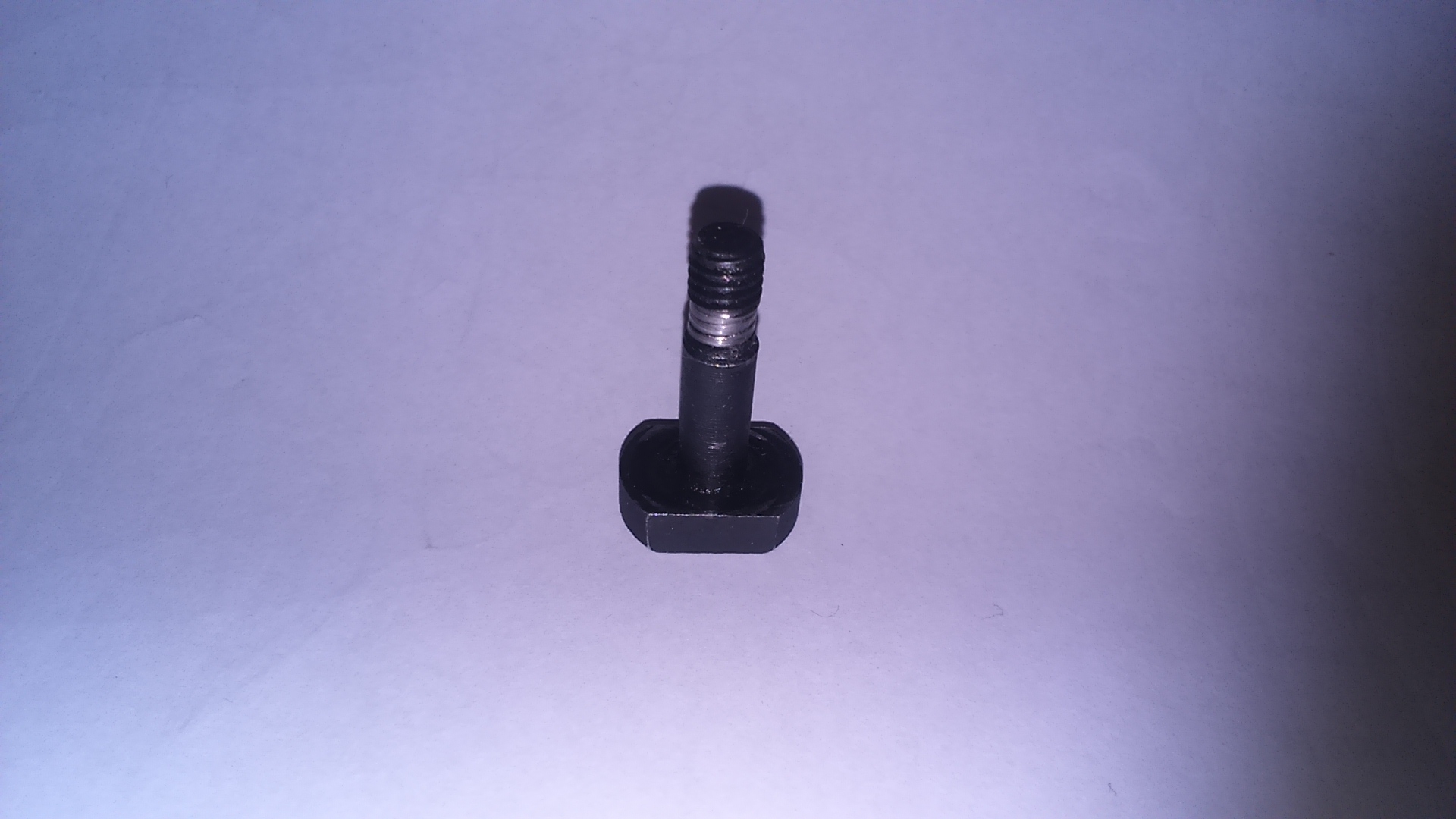

Post napisał: Parowy » 11 lis 2016, 18:44
Witajcie ponownie.
Pierwszy uszczerbek na zdrowiu zakupionej maszyny:
Śrubeczka która trzyma sanki narzędziowe na posuwie poprzecznym, ta przy obrotowej podstawie. Są dwie, w tej na zdjęciu gwint postanowił się skończyć.
Można gdzieś taką dokupić? Czy może jakaś inna by pasowała? Jak to w ogóle nazwać?
Poza tym, maszyna odkonserwowana i nasmarowana, luzy pokasowane, we wrzecienniku wlany olej jak podają 15W40, jedyne z czym się napracowałem to ciężko chodząca dźwignia zapinania posuwu, po oszlifowaniu półnakrętki i blaszki która ją dociska, oraz podłożeniu dwóch warstw foli aluminiowej z kwiaciarni pod śrubki tej blaszki, chodzi leciutko :) O folii wyczytałem na pfmrc forum, wielki temat bodajże p. ROMANJ4 :)
Nie zdążyłem jeszcze wytworzyć wióra bo wczoraj wieczorem zciąłem gwint na śrubeczce :/
Pozdrawiam i dziekuję za podpowiedzi

Post napisał: rc36 » 11 lis 2016, 19:45
Tu masz odpowiedź na pytanie które zadałeś i wiele innych przydatnych informacji.
