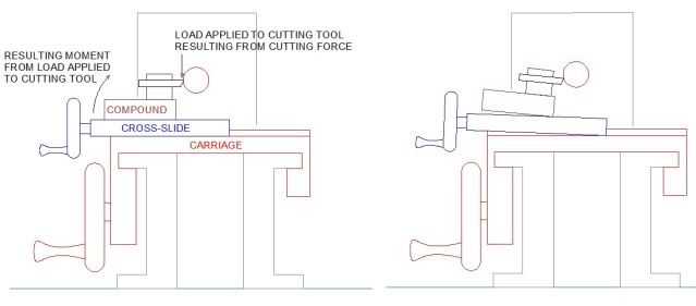

#138
Post napisał: eightbitter » 07 gru 2016, 11:54
Konstrukcja suportu w mini lathe jest wadliwa. Listwa i wkręty regulacyje powinny być umieszczone od strony wrzeciona. Przy obecnym stanie siły pochodzące od skrawania powodują unoszenie prawej strony suportu (tej od strony konika) i siły te muiszą być skompensowane listwą i wkrętami, które konstrukcyjnie nie są do tego dostosowane. Przy toczeniu trzeba pamiętać o cofnięciu sanek narzędziowych w kierunku konika. Szczególnie jest to istotne przy imaku szybkozmiennym i przy toczeniu stożków metodą skręconych sanek narzędziowych, gdy nóż znajduje sie poza lewą jaskółką suportu poprzecznego.
Ten sam problem dotyczy sanek narzędziowych.

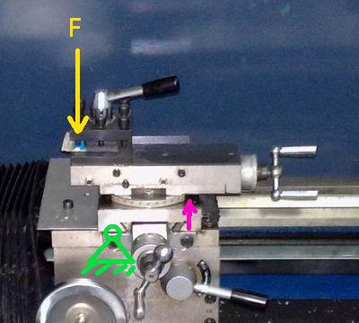

#139
Post napisał: RomanJ4 » 07 gru 2016, 15:27
eightbitter pisze:Listwa i wkręty regulacyje powinny być umieszczone od strony wrzeciona. Przy obecnym stanie siły pochodzące od skrawania powodują unoszenie prawej strony suportu (tej od strony konika) i siły te muiszą być skompensowane listwą i wkrętami, które konstrukcyjnie nie są do tego dostosowane
Właśnie dlatego listwa podpryzmowa musi być po lewej stronie suportu (od str. konika) by suport z prawej strony operatora się nie podnosił.
Po lewej stronie (od str wrzeciona- jak proponujesz) na końcu wrębu (pryzmy łoża) jest punkt obrotu poziomej płaszczyzny podnoszenia suportu, i działa tam siła o zwrocie w dół dociskając płytę suportu do pryzmy
https://www.cnc.info.pl/topics66/suport ... t67251.htm ,
więc tam listwa podpryzmowa w tym układzie w zasadzie niczego nie trzyma (co innego przy toczeniu i przecinaniu poprzecznym http://i97.photobucket.com/albums/l219/ ... g~original https://www.cnc.info.pl/topics56/tokark ... t62649.htm )
przyłóż sobie do łoża podczas toczenia posadowiony w różnych punktach na suporcie czujnik, to przekonasz sie gdzie jakie siły działają...

#140
Post napisał: eightbitter » 07 gru 2016, 17:16
Może niewłaściwie nazwałem część, bo chodziło mi o sanie poprzeczne, nie o sanie jeżdżące po łożu.
Dla wyjaśnieniea posłużę się fragmentem zdjęcia kol. kamyka:
Na nóż działa siła skrawania F (żółta), na zielono zaznaczyłem punkt podparcia, a wektor czerwony wskazuje kierunek podnoszenia sanek. Podnoszeniu temu przeciwdziała listwa dociskana trzema wkrętami M4, i całe obciążenie przejmują te wkręty. Gdyby listwa była tam gdzie punkt podparcia to nacisk noża przenosił by się na lewy ślizg sanek, a funkcję listwy i wkrętów przejęła by normalnie zazębiona jaskółka o wiele wytrzymalsza.
Większość tokarek jest w ten sposób skonstruowana, ale dlaczego?
Czy taka konstrukcja nie zwiększa drgań w czasie toczenia?
