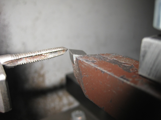

clipper7 pisze:Na ostrzenie noży przyjdzie czas potem.
Czego się Jaś... każdy czas jest dobry, a ostrzenie noży uczy technologii. Fakt, że bez życzliwego oka bardziej doświadczonych w materii kolegów, korzystając tylko z teorii i internetu, idzie dużo toporniej i wiele dłużej, ale jakby nie było to jest najcenniejsze doświadczenie.
Tak więc nie odkładajmy na później.
Zdało by się jeszcze do ostrzenia płytek z węglika zaopatrzyć się w ściernicę z węglika krzemu (koloru grafitowo-siwego, lub ciemnozielonego http://www.fram.net.pl/fachowiec.php ), lub niestety droższą diamentową
Trochę lektury
http://www.mini-lathe.com/Mini_lathe/To ... inding.htm
http://www.wikihow.com/Make-a-Turning/T ... e-Tool-Bit
http://www.sherline.com/grinding.htm
http://www.machinistblog.com/grinding-l ... lt-sander/
http://conradhoffman.com/advancedsharp.htm
Bardzo pomocna jest też mała modyfikacja samej szlifierki do ostrzenia noży

Co do noży: mają wymiar 5 lub 10x20x długość. Czy wejdą Ci w imak noże o takiej wysokości (20mm)?
Chyba że będziesz je kładł na boku (5 lub 10mm) mając wtedy szeroki nóż (i mniejszą wytrzymałość na zginanie) - można tak zrobić jeśli szeroki np kształtowy jest nam akurat potrzebny, inaczej trzeba będzie dużo zeszlifować , a po co?
Nawet jeśli nam wejdzie w imak to mając do osi 12mm trzeba będzie dużo niepotrzebnie zjechać, a wytrzymałość na zginanie i tak liczy się na tej zaszlifowanej części, wystającej z imaka.
Lepiej kupić z wymiarem 12mm na wysokość (lub inną wg uznania), i jeśli nawet przy szlifowaniu wysokość krawędzi tnącej zjedzie poniżej osi - dać podkładki. I tańsze to, i ściernicę oszczędzi, nie mówiąc o robocie.
