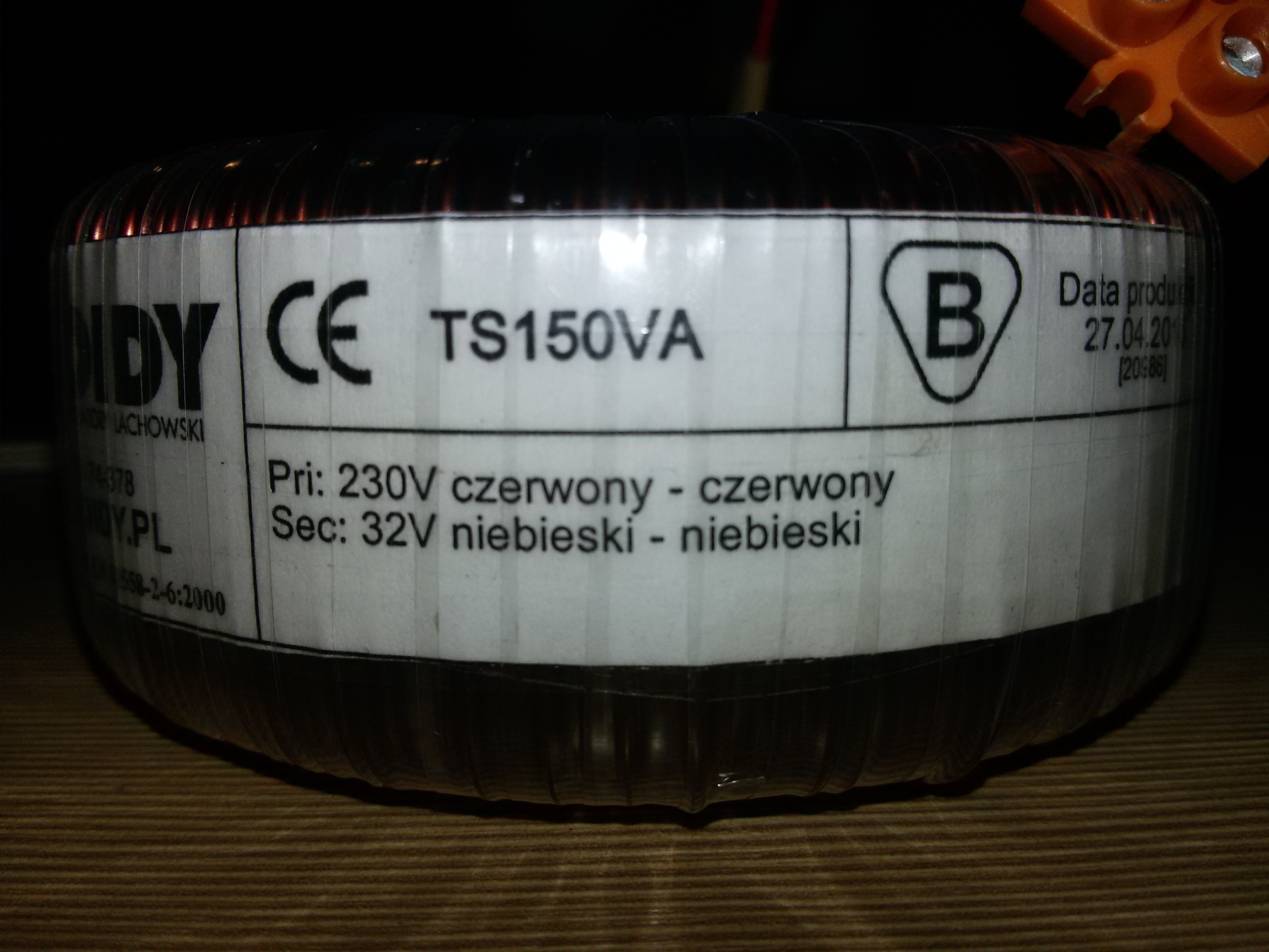

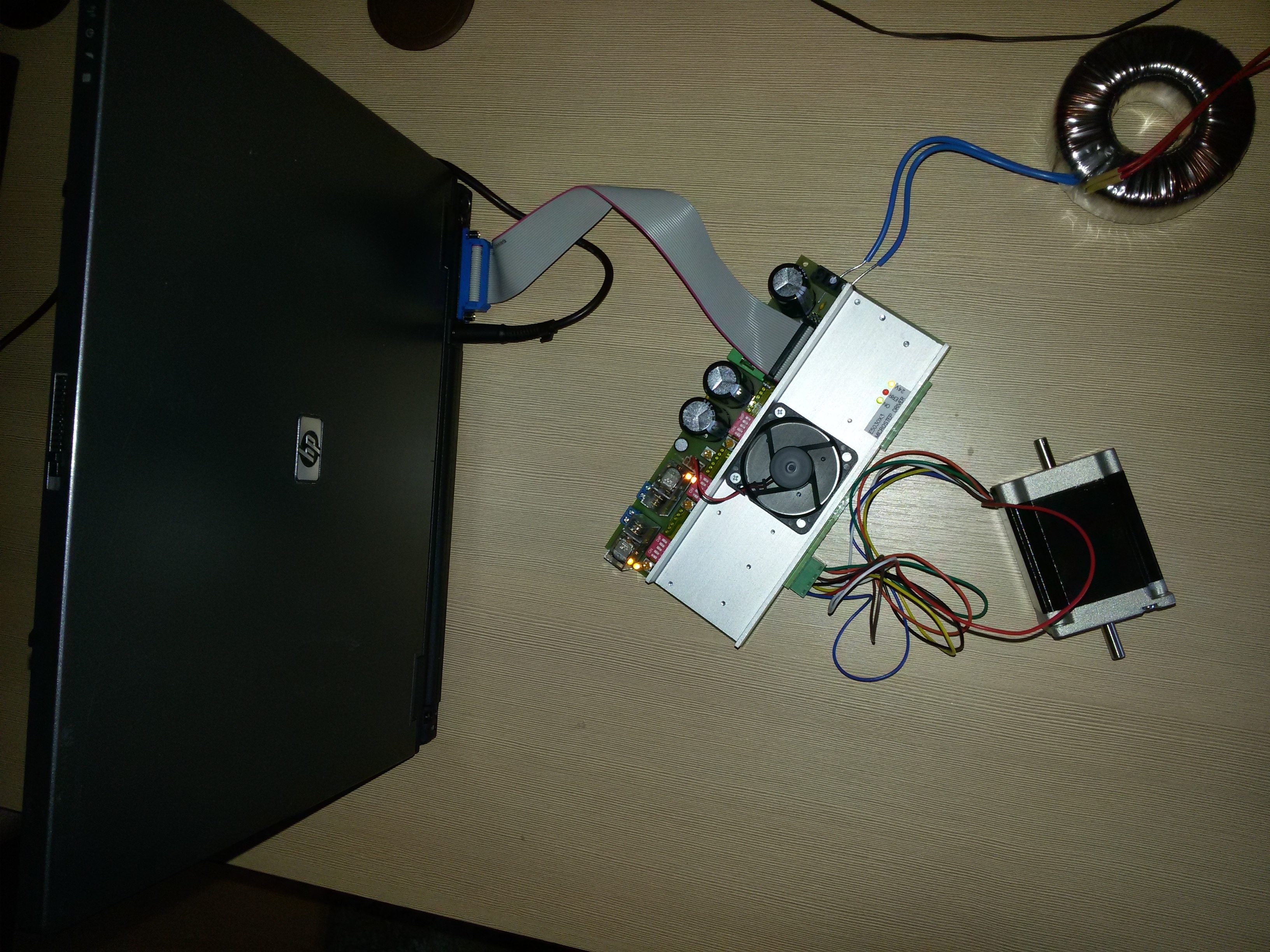

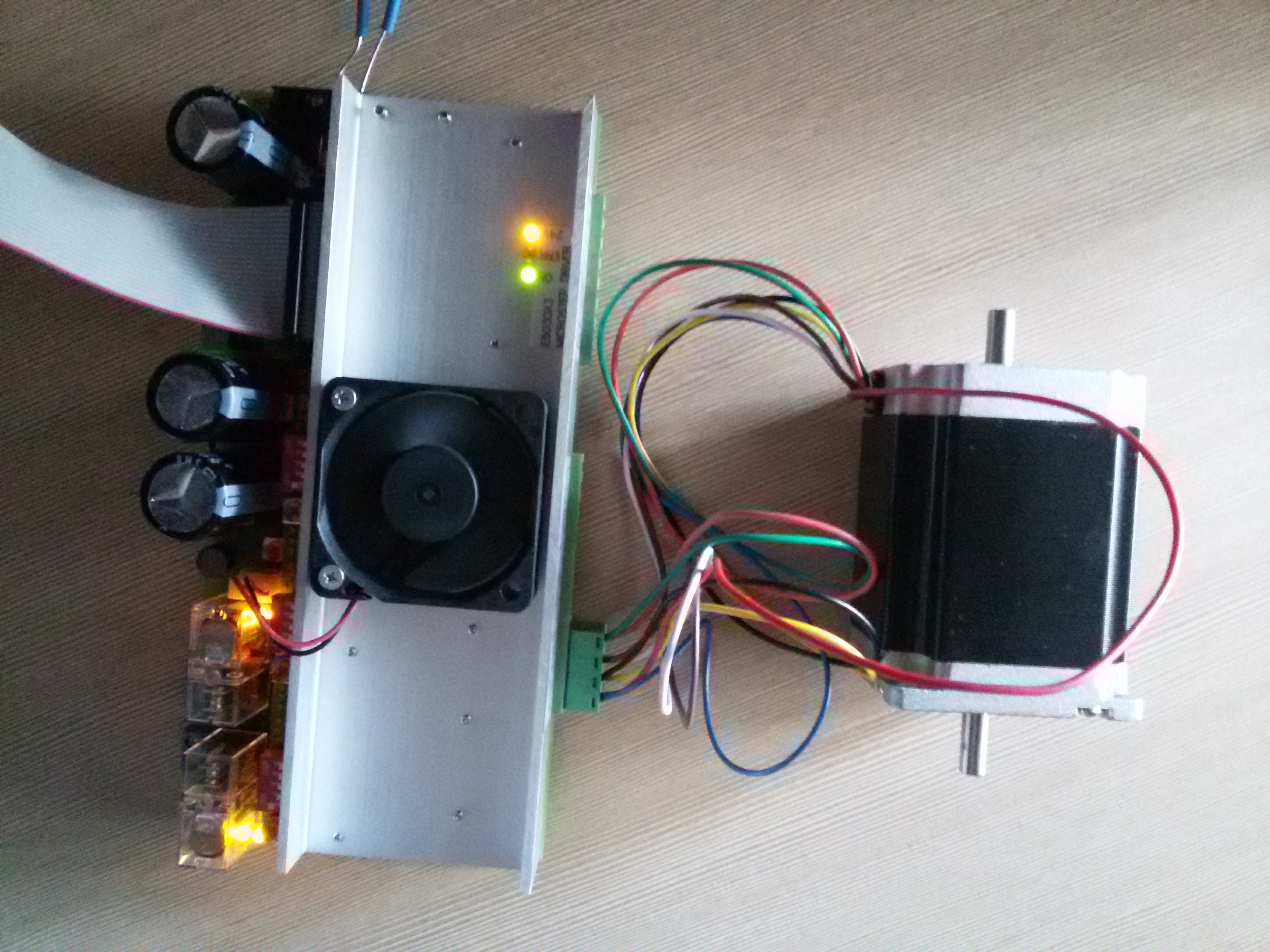

Jakiś czas temu nabyłem sterownik Zelrp, Silnik krokowy 1.9Nm 1.4A lub 2.8A, 8-p CNC, transformator toroidalny oraz laptop który posiada złącze LPT.
Chciałem to podłączyć i sprawdzić czy wszystko działa. Jednak poza tym że widzę świecące diody na sterowniku to nic nie udało mi się zrobić.
Proszę szanownych bardziej doświadczonych kolegów o kilka rad.
Nie wiem jaki soft powinienem zainstalować (zainstalowałem trial Mach3) i jak go użyć żeby silnik zaczął się kręcić.
Nie wiem czy w Windows 7 powinienem jakoś konfigurować port LPT i czy w ogóle mój laptop "widzi" sterownik.
W zasadzie nie wiem od której strony to ugryźć :) Ale nie poddam się :)

Doczytałem że pod 64 bitwom Windows 7 port LPT nie będzie działał. To prawda ? Czy są jakieś sposoby żeby jednak go uruchomić na 64 bitach ?
[ Dodano: 2015-05-14, 00:26 ]
Info dla potomnych. Na 64 bitowym Windows 7 port LPT nie działa. Przeinstalowałem 32 bitowy Windows 7 i działa pięknie.
