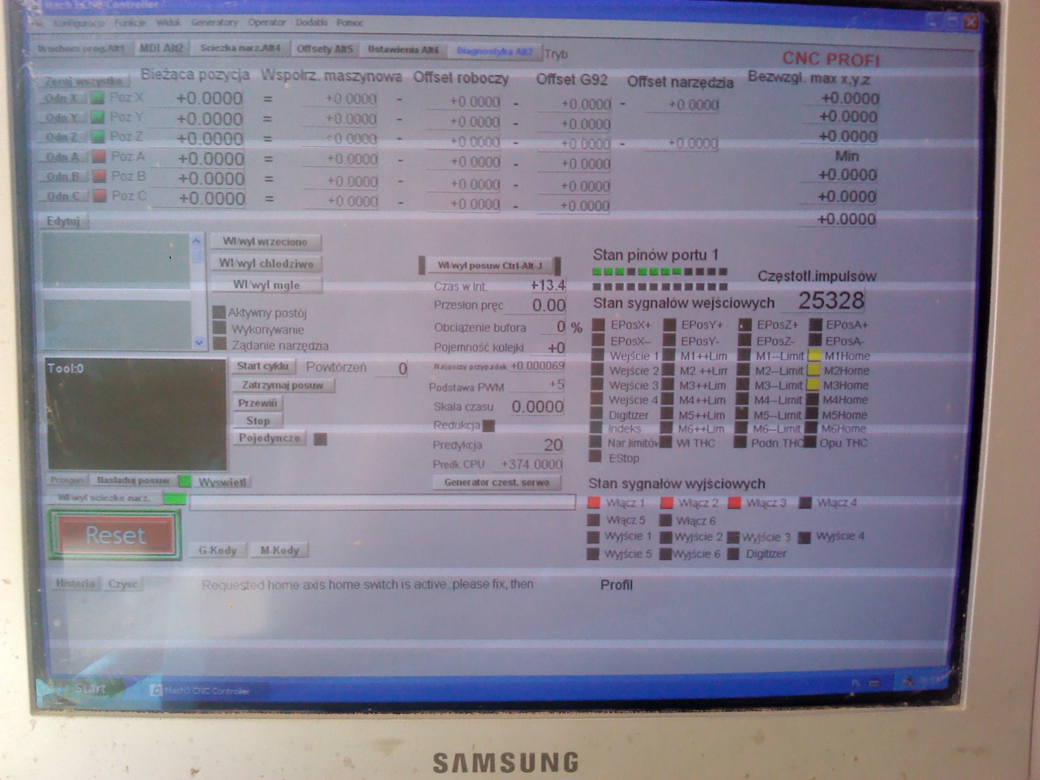

Mach3, ekran Diagnostic.
U mnie „Port 1 Pins current State” wszystkie są czarne.
Czy to znaczy, że mój port LPT jest”walnięty”?
W panelu sterowania Win jest port LPT o’k.
Kabel też dobry (no chyba dobry ?)
Nie wiem jak to sprawdzić.
Jest jakiś sposób na to?
Bardzo proszę o jakiś pomysł

A w ustawieniach nie trzeba go aktywować ?

Oczywiście aktywowałem w pierwszej karcie "Konfiguracja"

A te zielone to co?
Może napiszesz coś więcej o problemie?

Właśnie o to chodzi, że tego zielonego nie ma!!!!
Jak by było to by było o'k (no prawie o'k)!
Podejrzewam kłopoty z LPT. Nie wiem jak go przetestować
Posprawdzałem w Win, przeinstalowałem sterownik portu, sprawdziłem przerwania i adres. i co ?.............KICHA!
Nie dziwi mnie to bo z ekranu Diagnostyka Mach3 widać jak na dłoni, że piny portu LPG to trupy!
Nie odbierają sygnału! ( Może ja coś nie tak kumam, ale chyba nie)
Na moje oko coś jest nie tak z komunikacją Mach - Win. ( Driver.exe Macha odpaliłem i jest o'k)

zołte pola zapalają sie jak dasz jakies wejscia - krancowki czy estop, czerwone gdy dasz wyjscia np enable czy wrzecionko a zielone to niby stan pinów ale niekoniecznie musza sie swiecic, sprawdz krancówką czy jest reakcja, jak nie ma to sprawdz w biosie ustawienia prądu dla lpt, powinno byc ecp/epp lub bidirectional.
w ustawieniach macha przypisujemy przerwanie 0x378 lub zalezy co masz ustawione w kompie i jesli pierwsze okienko to port pierwszy i przy zaznaczaniu czy to właczenia silników czy krancówek nalezy zaznaczyc ze to port 1

te zielone diody to graficzne przedstawienie portu lpt
tyle że to tak działa jak nie działa
gdy zapytałem artsoft czy w podobny sposób można zrobić by przedstawiało lpt2 to odpowiedzieli że nie ma takiej opcji a na pytanie dlaczego i drążenie dalej tego tematu stało sie dla mnie bezsensowne bo im to mało potrzebne widać ...
najlepiej sprawdź zwierając <podając napięcie > na lpt
polecam nie sugerować sie zielonymi diodami
no i nie najlepszą wersje wybrałeś to chyba jest z 2006-2007
na początek polecam zainstalować na próbę cos najnowszego

A propos kabla, to warto się upewnić czy to nie taki przekręcony, na lewą stronę ( do spinania komputerów chyba były).
