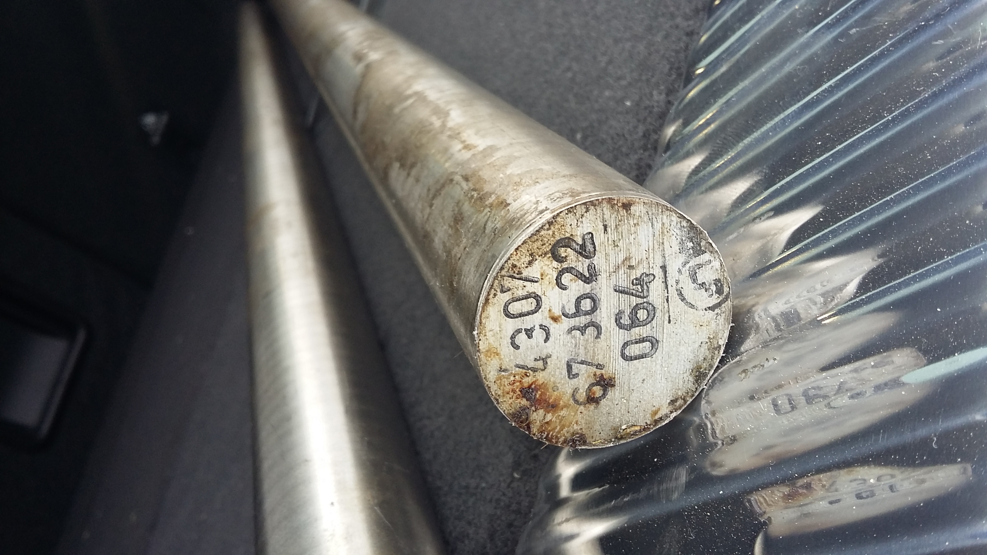

Uwielbiam takie konstrukcje składać , troszkę problemów będę miał z doborem odpowiednich komponentów ,dzisiejszy dzień poświęcę właśnie na szukanie wszystkiego do budowy tego potwora .
Wiertło jak najbardziej bezpośrednio do silnika optymalna prędkość to będzie 1400 obrotów
I teraz tak spis potrzebnych części
1. rury fi 30mm 2x wysokość myślę że 120cm w zupełności wystarczy
2.mocowanie do rury które przykręcę do stołu
3.silnik plus jakaś przejściówka do osadzenia głowicy wiertarskiej
4.stolik w kształcie U na dole ruchomy przytwierdzony do łożysk
5.uchwyt do silnika
oj czeka mnie troszkę zabawy najważniejsze że zarys mam już w głowie
bardzo dziękuję za rozjaśnienie umysłu , jak dobiorę komponenty to wstawię tutaj co znalazłem do weryfikacji żeby jakiegoś chłamu nie zakupić
pierwsze co znalazłem to rura ,pytanie czy się taka nadaje http://allegro.pl/rura-nierdzewna-kwaso ... 86984.html
czy może lepszym rozwiązaniem było by zastosowanie wałka liniowego fi30mm ??
http://allegro.pl/walek-liniowy-fi-30-m ... 26438.html
do tego łożyska liniowe ?
http://allegro.pl/lozyska-liniowe-fi-30 ... 07869.html
może te rury przyspawać do stalowego blatu tylko górę zostawić do montażu podzespołów , w sumie w tym momencie brakuje mi tylko pomysłu na osadzenie stabilne silnika w górnej części
i jak rozwiązać osadzenie głowicy wiertarskiej na silniku .

witam.
spokojnie - nie rób nerwowych ruchów .
rób to etapami - unikniesz głupich błędów.
te rury zdecydowanie się nie nadają - są jajowate ( zapewniam że takie są ).
najpierw - silnik i mocowanie wiertła .
będziesz znał długości podzespołów.
potem narysuj sobie - choćby na papierze pakowym - w skali 1 - 1.
masz zamiar robić tego dużo ? - czy 100 szt.
masz dostęp do jakiś tokarek , itp ?
z doświadczenia wynika że lepiej celować w mercedesa - żeby choć trabant wyszedł.
jak od razu trabant to może wyjść rower ( bez koła)

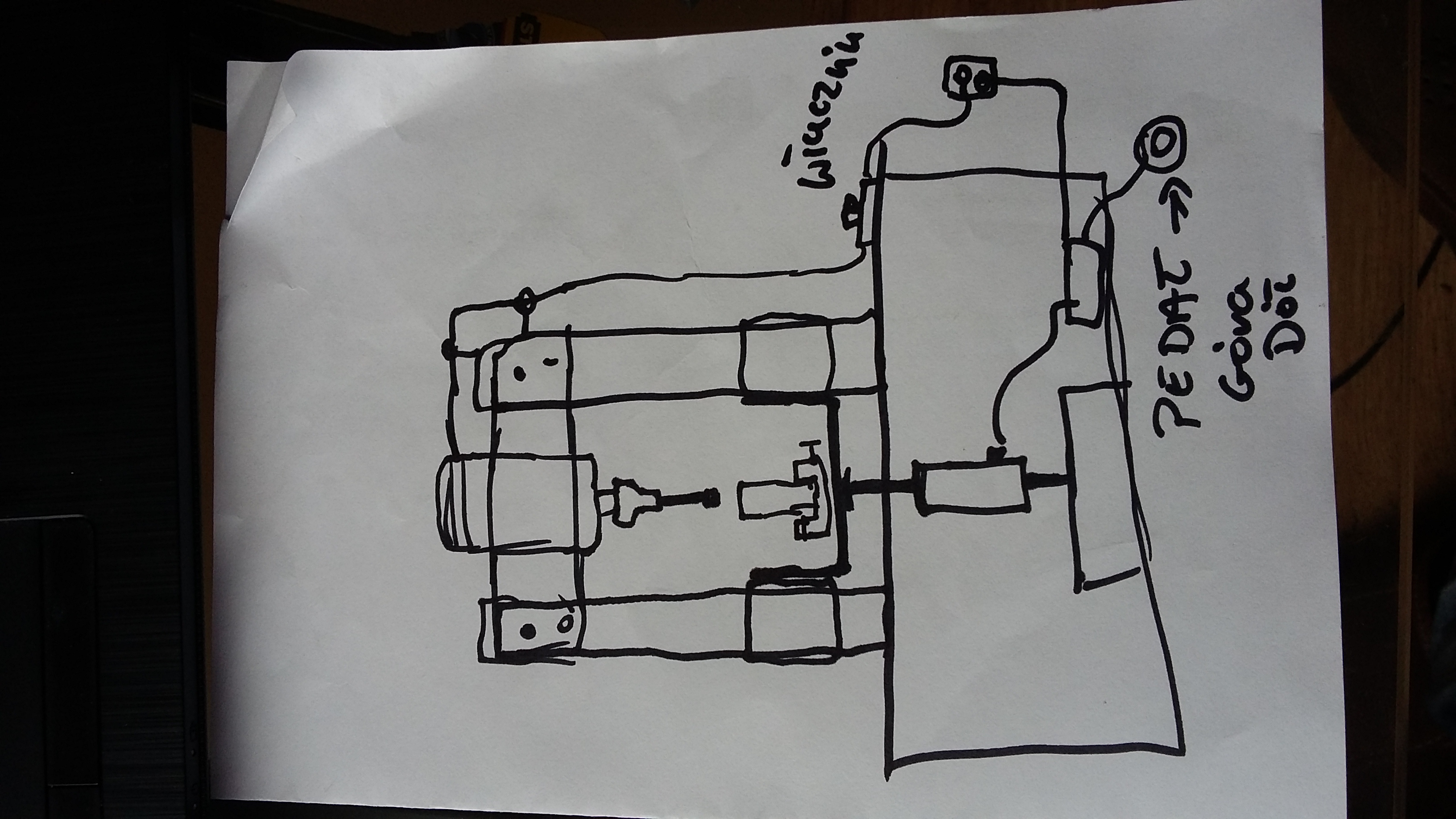

witam.
to takie raczej dłubanie - 50 szt.
zastosuj łożyska liniowe ( jak pokazałeś ) i wałki do nich - są na allegro.
i raczej nie spawaj - lepiej przykręcić.
w sumie o czymś takim jak na rys. myślałem - podobnym.
ale przy takiej ilości to może lepiej stół podnosić wajchą .
albo zrobić przyrząd i na tokarce wiercić - materiał w uchwycie a wiertło w koniku.
teraz znikam - robię piłkę do nacinania progów w podstrunnicach gitarowych
pozdrawiam.

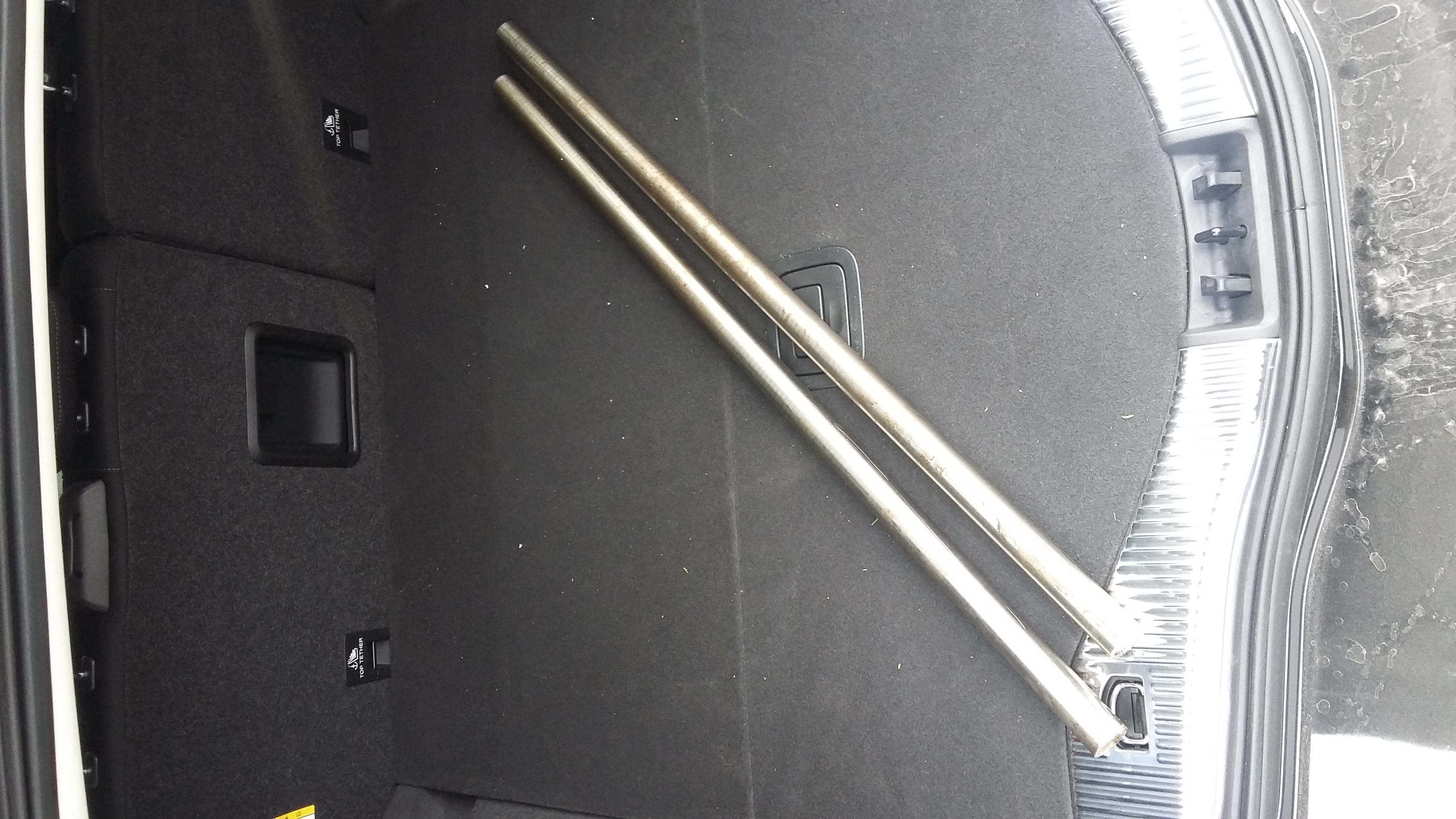

Materiał w tokarkę nie wchodzi w grę , do góry nogami jak najbardziej można kwestia ustawienia maszyny .
Na tę chwilę ma już wałki fi35mm
zrobienie samej konstrukcji to nie problem pytanie jak na tym silniku http://allegro.pl/silnik-elektryczny-je ... 61312.html umocować uchwyt wiertarski ? czy sa jakieś gotowe rozwiązania ??
