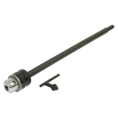

Pierwsze primo
Przedłużka wiertła
Drugie primo
Kompresor + zamontowane zaraz za częścią roboczą sękownika
Trzecie primo porządna stara wiertarka słupowa
Dorobisz mały silnik wolnoobrotowy do stolika i będzie się sam powolutku podnosić robiąc bardzo długie otwory.

koala.g
Posty: 2956
Lokalizacja: Małopolska
Post napisał: koala.g » 23 wrz 2015, 00:10
tyle że pewnie zna tylko zwykłe stołowe z małym skokiem wrzeciona.
A nie wie o słupowych ze "skokiem" do 1 metra.
W sumie przyjemna rzecz, sam bym taką kupił do podobnych celów.
A tak z doświadczenia potrzebujesz czegoś lepszego od sękownika.
