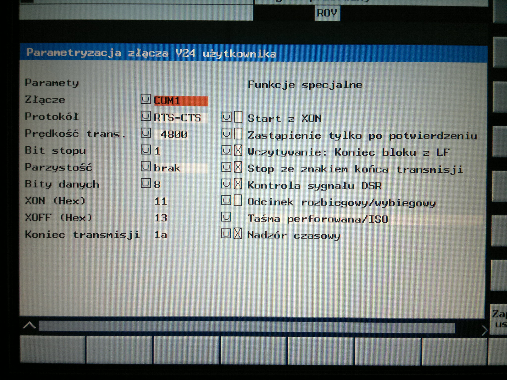

Mam mały problem, otóż nie mogę skonfigurować połączenia PC - Tokarka Spinner ze sterowaniem Sinumerik 810D. Zgodnie z instrukcją podłączyłem kabel rs232 do portu V24 w maszynie i portu szeregowego w komputerze i ustawiłem Hyperterminal i Maszynę tak jak w instrukcji.
Hyperterminal ustawiłem tak:
Natomiast maszynę ustawiłem tak:

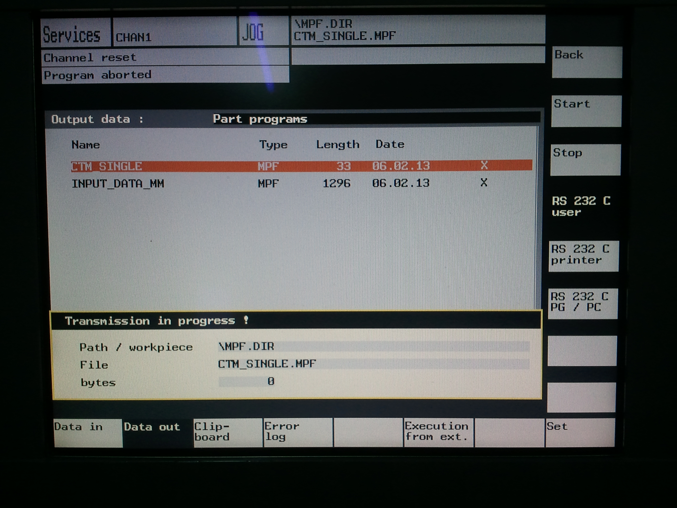

Po naciśnięciu 'Start' pojawia się komunikat 'transmission in progress' i nic więcej.
W czym może tkwić problem? Próbowałem użyć również programu WinPCIN ale z takim samym skutkiem. Bardzo proszę o pomoc.

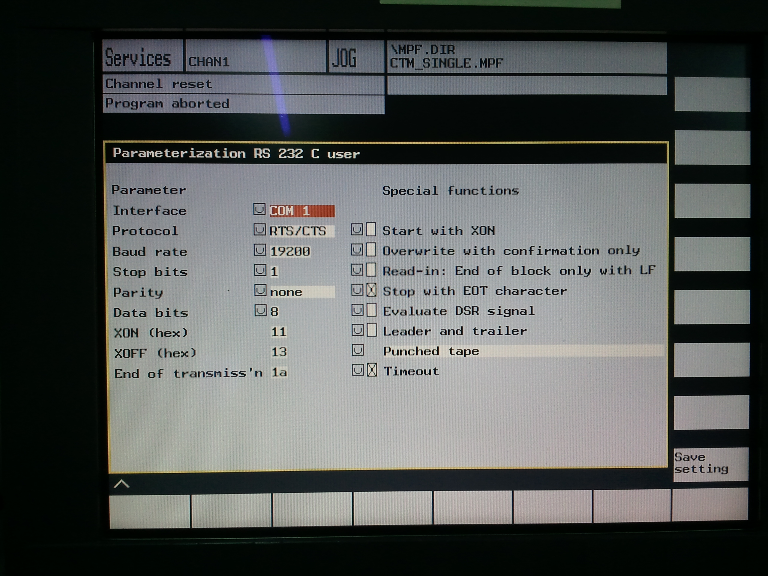

Post napisał: DRAGOO » 12 lut 2013, 10:56
To powinno pójść ja Ci podam moje ustawienia może zadziałaObrazek

[ Dodano: 2013-02-12, 13:22 ]
DRAGOO pisze:To powinno pójść ja Ci podam moje ustawienia może zadziała
Przy Twoich ustawieniach wyskakuje mi 'error code 0016. No DSR' czy coś takiego... :roll: Nie wiem czym to może być spowodowane...
EDIT:
Odznaczyłem DSR i wybrałem COM2 w maszynie i COM1 w komputerze(program WinPCIN) i chyba załapało. Tzn maszyna odbiera i odczytuje program, ale podczas wysyłania pasek zatrzymuje się na iluś procentach i dalej nie idzie.
