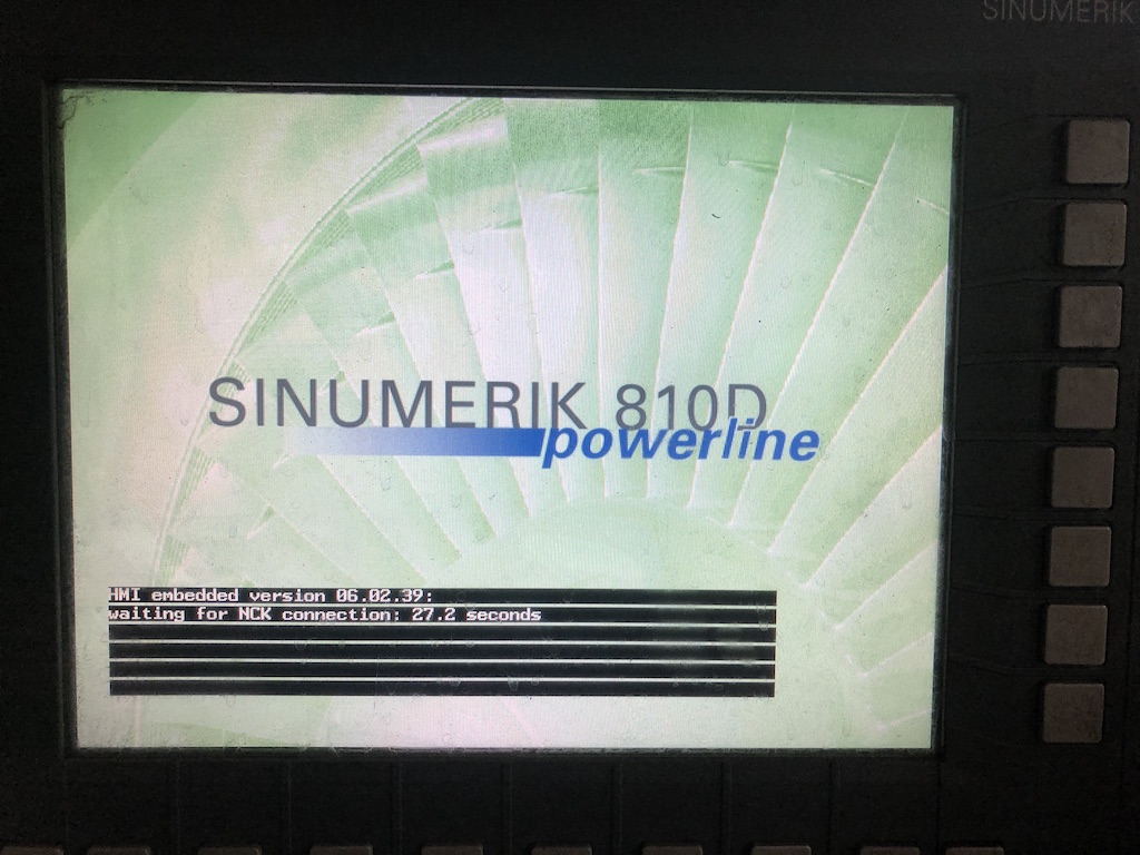

bnt
Posty: 5
Rejestracja: 01 maja 2020, 18:48
Re: SINUMERIK 810D TRANSFER DANYCH
Post napisał: bnt » 06 maja 2020, 07:42
Temat stary, ale podłącze się.
A jak postąpić kiedy mam brak komunikacji z NCK i zatrzymuje się na ekranie powitalnym? Obrazek
