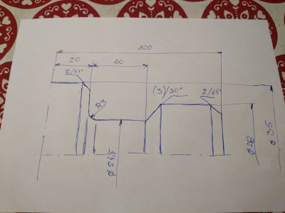

Post napisał: cieslak_2005r » 25 sty 2018, 07:31
Jeśli wykonujesz podcięcie (nie kieszeń - kieszeń się frezuje) nożem np dnmg to tak jak piszesz narzędzie będzie również cieło tylną krawędzią płytki. Programując cykl zgrubny musisz to uwzględnić i zaczynać podcięcie dalej o co najmniej promień płytki. W takim wypadku cykl wykańczający z kompensacją musisz rozpisać jeszcze raz już bez uwzględnienia promienia płytki bo na tym polega kompensacja, że maszyna sama to sobie przeliczy.

Post napisał: sammuel » 25 sty 2018, 10:03
Aha, czyli programuję dwa razy ten sam kontur. Ten, który wrzucam w G71 to w nim wpisuję dalszą ścieżkę w osi Z, a w drugim, w którym zawarta jest kompensacja wpisuję już drogę taka jaka jest napisana na rysunku. Zgadza się?
Na pewno odsuwam o wartość promienia, a nie o średnicę? Z doświadczenia wiem, że kontur bez użycia kompensacji narzędzie należy odsunąć o średnicę, bo jak odsunę promień to i tak się za blisko wetnie tyłem płytki.

Post napisał: cieslak_2005r » 25 sty 2018, 17:37
Tak jak piszesz, w cyklu zgrubnym opisujesz profil z zapasem na tylną krawędź.
Ja stosuję zasadę aby naddatek był większy niż promień płytki. 1 mm dla płytki 0.8 dnmg zawsze wystarcza, jeśli dasz więcej, zostawisz więcej na wykończenie. Ważne aby nie było mniej, a raczej za mało.
Warto też pamiętać że nożem dnmg nie tniemy za profilem więcej niż 30 stopni, ale możemy to zrobić V-kami (vnmg, vbmt, vcmt) do 45 stopni.
Ina sprawa jest taka, że fanuc używa w cyklu g71 2 rodzajów obróbki Type 1 i Type 2.
O ile zazwyczaj nawet nieświadomie używamy Type 1 o tyle w sytuacji głębokiego podcięcia musimy użyć Type 2.
Przyczyna tego jest banalna - w obróbce Type 1 maszyna cały naddatek w podcięciu tnie na jeden raz i o ile przy kilku milimetrach na strone nie jest to problem o tyle przy kilkudziesięciu będzie już za dużo na raz dla narzędzia

Post napisał: sammuel » 25 sty 2018, 23:29
Dzięki za informacje. Wiedziałem o tym wszystkim, ale podziękowania za tyle pisania się należą. :-)
U mnie jak wycinam podcięcie nawet płytkie to w type1 nie realizuje. Wyskakuje alarm, że kontur nie jest jednostronnie zmienny.
Dzisiaj uruchomiłem kompensację prostego konturu i wszystko cacy pasuje, ALE jak wpisałem G42 w blokach cyklu zgrubnego G71 nie chciało realizować. Tak samo jak opisałem w G70, którego ścieżka była taka sama jak w zgrubnym, ale znajdowała się w innych blokach. Finalnie musiałem zapisać kontur na wykańczająco poza cyklami.
Co do typów zapisów G71 skoro już przy tym jesteśmy to co stanie się gdy w pierwszym bloku cyklu dojazd G0 zamienię na G1? Rozumiem, że w cyklu wykańczającym podejdzie do materiału na roboczych, ale czy ma to jakieś znaczenie co do cyklu zgrubnego?
A jeszcze jedno słowo o bezpieczeństwie przy używaniu kompensacji. Co się stanie gdy omyłkowo zamiast G42 zastosuję G41, bądź pomylę kwadrant? I skąd maszyna wie o ile ma się odsunąć w Z przy wykonywaniu podcięcia, skoro programujemy na punkt urojony?

Post napisał: cieslak_2005r » 26 sty 2018, 00:37
Dzisiaj uruchomiłem kompensację prostego konturu i wszystko cacy pasuje, ALE jak wpisałem G42 w blokach cyklu zgrubnego G71 nie chciało realizować. Tak samo jak opisałem w G70, którego ścieżka była taka sama jak w zgrubnym, ale znajdowała się w innych blokach. Finalnie musiałem zapisać kontur na wykańczająco poza cyklami. »
Dokładnie tak jak piszesz, kompensacja nie działa w cyklach zgrubnych, zresztą nie ma takiej potrzeby bo w cyklu zgrubnym pozostawiasz naddatki na wykończenie.
« Co do typów zapisów G71 skoro już przy tym jesteśmy to co stanie się gdy w pierwszym bloku cyklu dojazd G0 zamienię na G1? Rozumiem, że w cyklu wykańczającym podejdzie do materiału na roboczych, ale czy ma to jakieś znaczenie co do cyklu zgrubnego? »
Tak, narzędzie będzie będzie dojeżdżało do materiału na posuwie roboczym. Możliwość taka przydaje się kiedy pracujesz w twardym materiale (inconel, duplex) i rozpisujesz obróbkę zgrubną na więcej cykli. Wtedy ostatni dojazd narzędzia przy użyciu g0 może doprowadzać do uszkodzenia krawędzi lub narzędzia.
« A jeszcze jedno słowo o bezpieczeństwie przy używaniu kompensacji. Co się stanie gdy omyłkowo zamiast G42 zastosuję G41, bądź pomylę kwadrant? I skąd maszyna wie o ile ma się odsunąć w Z przy wykonywaniu podcięcia, skoro programujemy na punkt urojony? »
Kiedy pomylisz kompensację lub "kwadrat" najczęściej kończy się babolem ponieważ maszyna oblicza przejście do nieprawidłowego położenia narzędzia. Po to w ustawieniach narzędzia podajemy w którym kwadracie znajduje się krawędź, oraz jaki jest promień płytki aby maszyna prawidłowo obliczyłaróżnicę między krawędzią teoretyczną a punktem skrawającym. Tutaj ważne jest podanie promienia płytki, stąd właśnie maszyna wie ile ma się odsunąć. Sprawa nie jest skomplikowana i kożystając z matematyki ze szkoły podstawowej (podstawy trygonometri) można to wszystko wyliczyć z kalkulaterem w ręce, ale po co skoro ktoś wymyślił kompensację 😉
« U mnie jak wycinam podcięcie nawet płytkie to w type1 nie realizuje. Wyskakuje alarm, że kontur nie jest jednostronnie zmienny. »
Zgadza się i w niektórych maszynach nie chce tego realizować w typie 1 ale jest tego przyczyna. W sterownikach 18 i 21 pojedzie bez problemu ale w 32 nie możemy podać np.
X32.0 , A30.0
Musi być podana wartość w obu osiach np.
X32.0 Z-45.4
Czasami w niekturych sterownikach maszyna wymaga aby naddatek był podzielny, czyli jeśli w cyklu g71 warość U będzie U3.5
To punkt startowy musimy ustalić tak aby był powiększony o wielokrotność naddatku x 2.
I tak jeśli podcięcie będzie na głębokość 32mm
A materiał ma 58 to punkt startowy przed cyklem ustal na 60 wtedy podcięcie zadziała na 32'ce.
Troche z tym dali du** w porównaniu ze starszymi sterownikami ale nie ma tragedii.
A co do opcij pomógł to bez znaczenia, jak bym nie chciał pomóc to bym nie pisał a nie potrzebuje dokarmiać sobie ego punkcikami na forum czy lajkami na społecznościówkach.

Post napisał: sammuel » 27 sty 2018, 13:40
Jeszcze gwoli ścisłości. W G71 zostawiam naddatek na wykonanie podcięcia, a ścieżka kompensacji wygląda tak:
G0 X0. Z1.;
G1 Z0 F.2 G42;
X24.
U4. W-2.;
Z-56.969
U-3.5 W-3.031
Z-80. R3.;
X31.
U4. W-2.;
Z-100.
X40. G40
Jest ok? I czy przy zewnętrznym toczeniu wstecznym (kierunek skrawania od uchwytu) używam G42 czy G41?

Post napisał: jankowalskigodzinski » 27 sty 2018, 15:03
zrób test na kwadranty i kompensację. Ja miałem taki problem, że w instrukcji było wszystko na opak niż w rzeczywistości XD
a) sterownik widzi tylko kontur i on nie wie z której strony konturu jest materiał do skrawania i ty musisz mu to powiedzieć za pomocą G41/42
b) sterownik widzi jako narzędzie okrąg "skrawający"
c)jednoznaczne położenie okręgu "skrawającego" wskazujesz przez offsety(X,Z) i kwadrant naroża.
Ja to robię tak: planuję czoło wałka idealnie i na nim ustawiam zero. Załóżmy że wałek ma średnicę 30mm.
Ustawiam promień w tablicy sterownika na 3mm, specjalnie tak dużY aby zobaczyć jak sterownik interpretuje G41/42.
G00 X50.
Z0. G41(ALBO G42)
G01 X32. F.1(W TYM MIEJSCU WIDAĆ JAK SIĘ NÓŻ ODSUNĄŁ)
G40
G00 X50. Z50.
M30.
wyciągam wnioski(zależy od tokarki) np. G42 - materiał na lewo od konturu(jakbym siedział na okręgu "skrawającym" i się patrzył w stronę skrawania) XD
Muszę jeszcze sprawdzić czy G41/G42 działa na G00. I ciekawe jakie współrzędne są wyświetlane na pulpicie podczas uruchomionej korekcji? Teoretycznego punktu skrawania?
