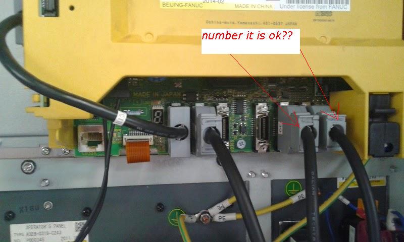

Post napisał: Sportmetal » 18 wrz 2014, 23:33
Fanuc odpisal bardzo szybko:
er97 IO link failure (ch101group
To błąd FANUC. System nie widzi któregoś z układów wejścia / wyjścia
Fanuc odpisal.
Może być uszkodzimy układ i/o lub np. zwarcie na 24V na jakiejś krańcówce lub elektrozaworze.

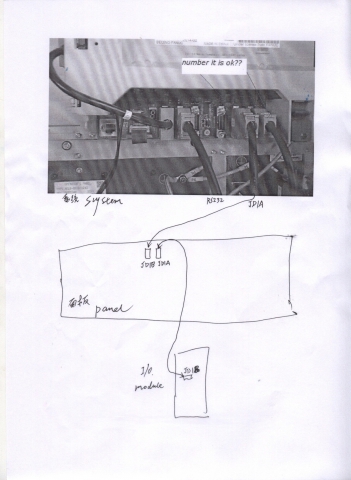

[ Dodano: 2014-09-19, 06:34 ]
Po Waszej sugesti napisalem do producenta z zapytaniem o te wtyczki i narysowal mi.Chyba mam je odwrotnie wetkniete.Wyslal rysunekObrazek
[ Dodano: 2014-09-19, 08:59 ]
Wtyczki zamienione, bledy zniknely..bez Was bym nie dal rady bo producent byl bezradny ale nie wpadlbym zeby a podlaczyc do B...Dziekuje wielce
