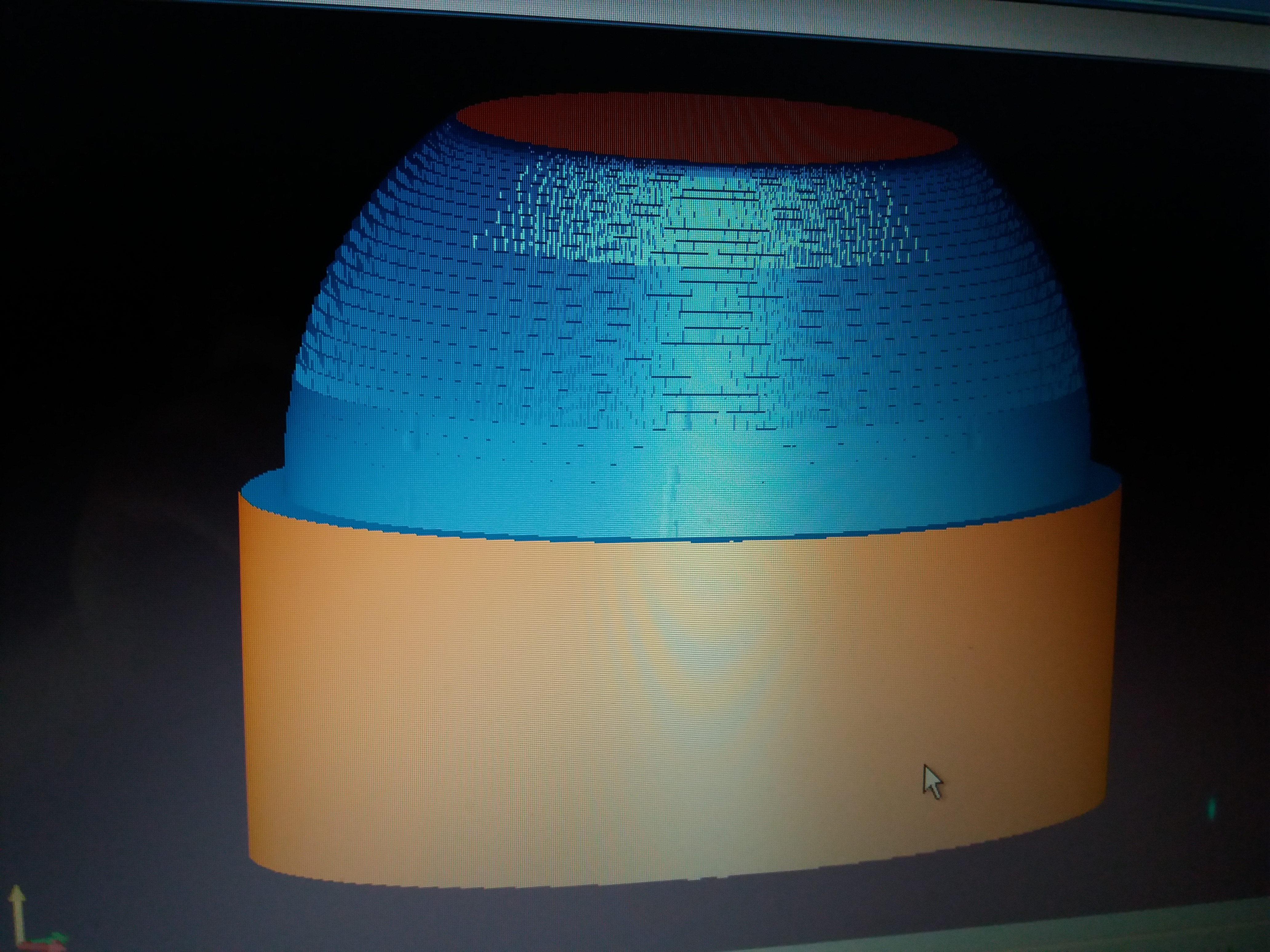

Dam probke sprawdzcie to na symulatorze. Program wyglada tak, prosty , prosciej sie nie da. Frezowanie promienia na profilu. Warunek taki, ze w tabeli narzedzi musi byc wpisany promien plytki czyli R2, srednica glowicy akurat w tym pzypadku jest D22 ale to nie ma znaczenia jesli zna sie zasady. Program glowny ma byc zapisany w taki sposob, mozna go modyfikowac nie ma problemu.
[ Dodano: 2017-04-28, 23:17 ]

A to co teraz wrzucam to jest cykl wiec zrob tak. W katalogu TNC symulatora albo maszyny stworz katalog CYCLES i wrzuc do niego ten program.

Zabezpiecz kodem bo on nie moze byc modyfikowany .i wszysko smiga jak nalezy.

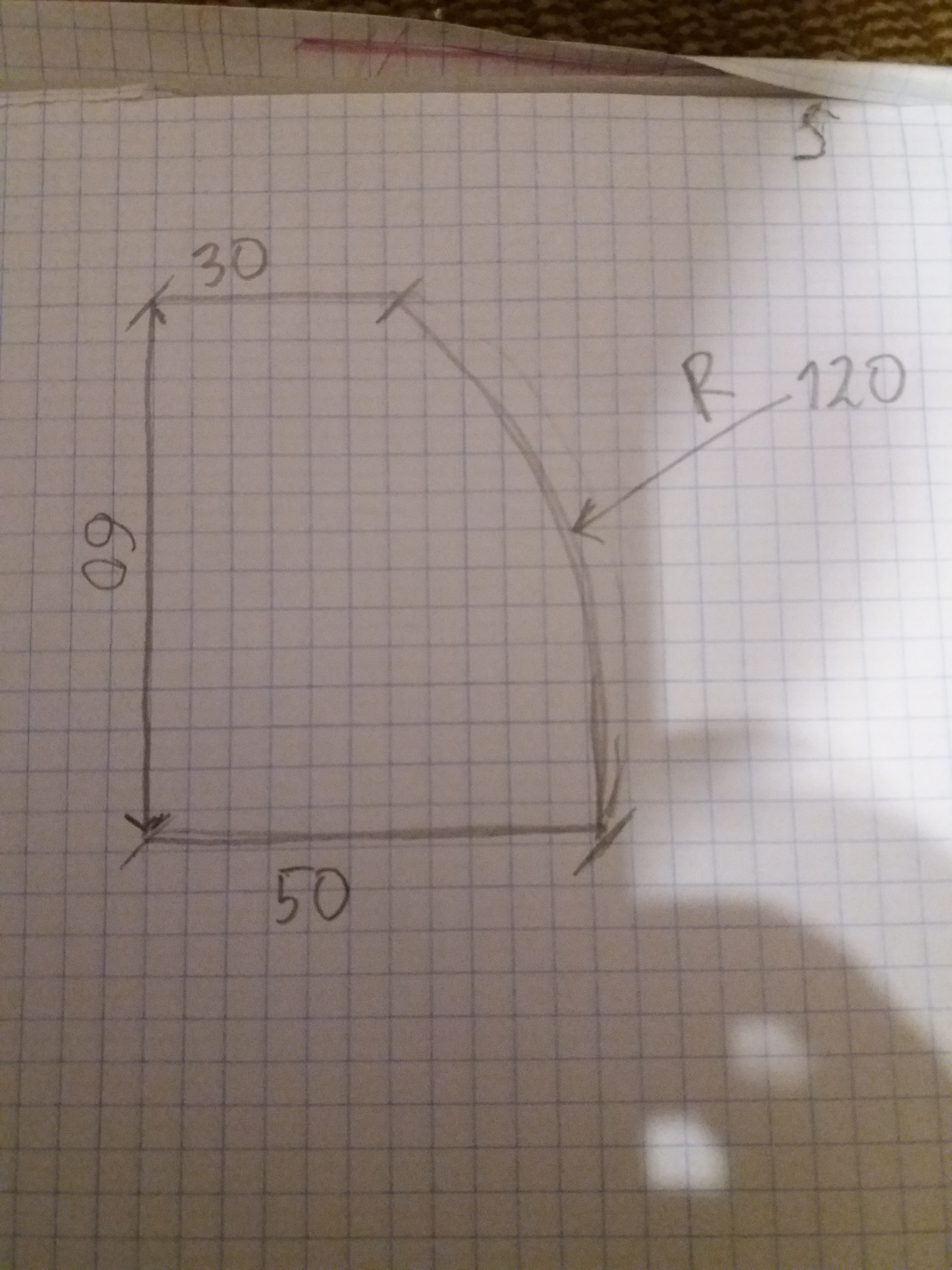

jak zrobic program na taki promien na wałku??
prosił bym o przykładowy program

Podaj wjecej danych. Promirn, srednicy walka a najlepiej jakis rysunek.

Post napisał: rafa30 » 29 kwie 2017, 21:06
to ma tak wyglądać

Wkorzystaj moj cykl.progarm jest napiasany tak ze Y0 i Z0 jest w srodku promienia R120.
program gluwny skopiuj gdzie chcesz potem stworz katalog w katalogu glownym TNC o nazwie CYCLES i wrzuc tam PROFILRADIUS.H
tego cyklu mozesz uzywac do kazdego rodzaju proienia.
pamietaj tylko zeby w tabeli narzedzi wpisac R2 bo cykl jest tak zrobiony ze moza frezowac glowicami z plytkami okraglymi.
jakbys mial jaies pytania odnosnie Q parametrow to odezwij sie na PW wyjasnie wszystko.
