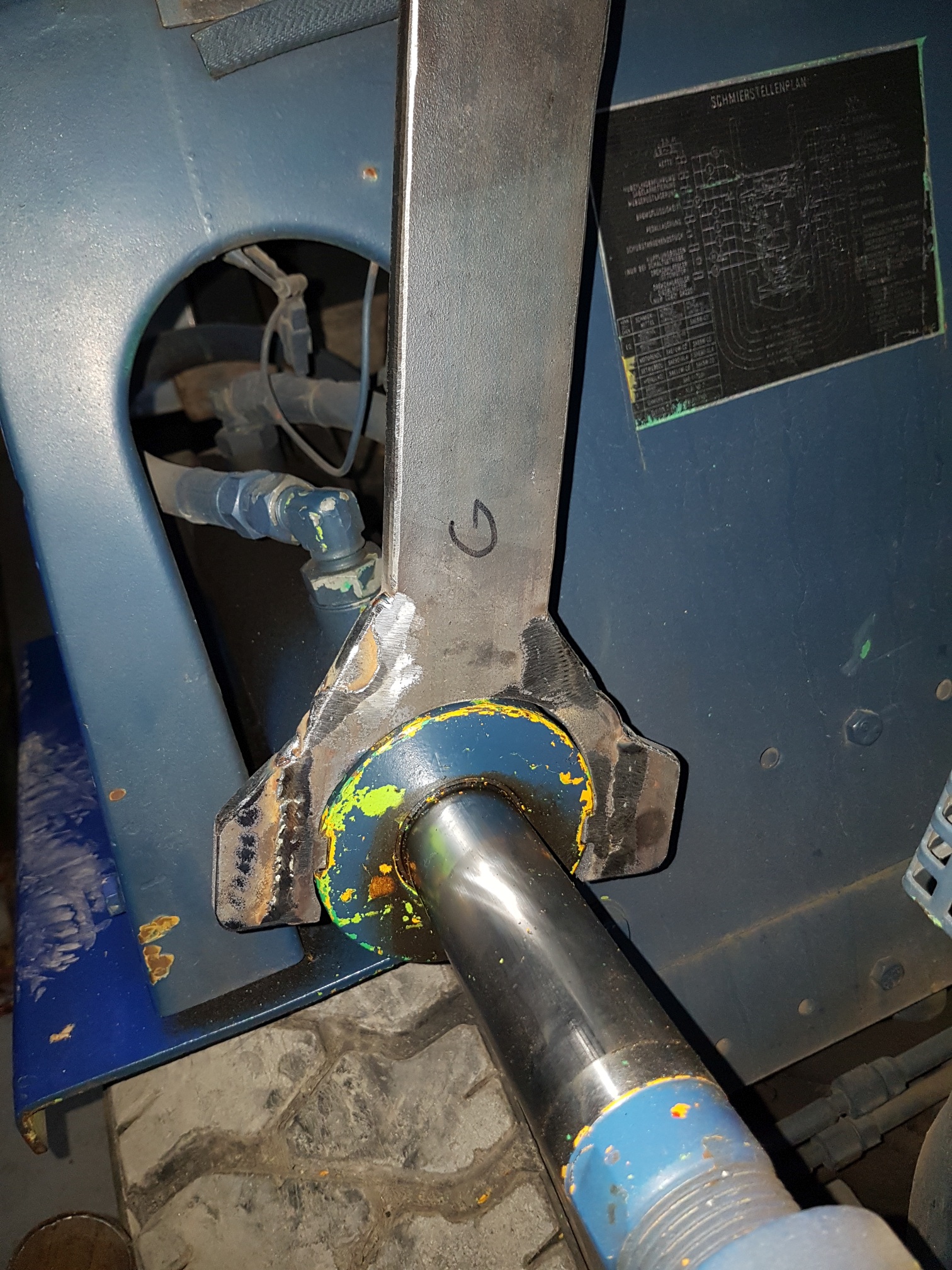

Post napisał: blasterpl » 12 gru 2018, 08:39
Siłownik hydrauliczny ⌀ tloczyska 40mm ,nie rozbierany ze 40 lat nie mogę go rozmontować. Dorobiłem klucz + 1m rury i nie chce puścić . Czy tam może być lewy gwint :?:

Prawdopodobnie jest zabezpieczenie, przed samo-odkręceniem.
Oskrob dobrze całą malaturę i sprawdź, czy nie ma kołka, wkrętu, itp

Zabezpieczenia nie ma, drugi taki sam (sa dwa w maszynie) puścił bez problemu. Dzis próbowałem z 1.5m rura i nadal nic. Boje się grzać palnikiem żeby czegoś nie zniszczyć w środku.Jakieś pomysły :?

Spróbuj użyć młotka pneumatycznego, jeśli jest zapieczone to od drgań/udaru powinno puścić.

Poszło , pomogło dopiero grzanie palnikiem.
