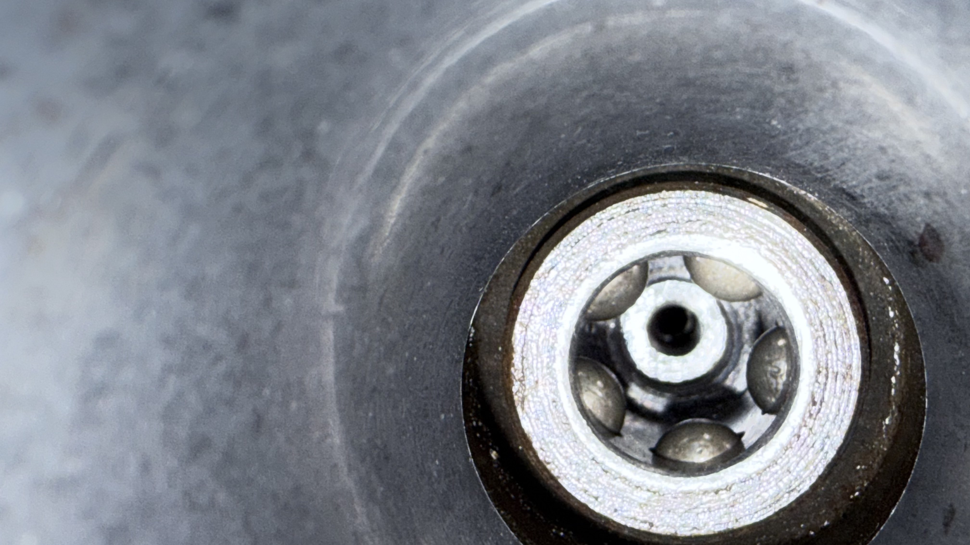

O jakiegoś czasu w maszynie CNC profi Z7040 po automatycznej wymianie narzędzia (BT40, grzybek 45*), narzędzie ma lekki luz. Przy wymianie ręcznej, przy dosciskaniu narzędzia w górę, (najczęściej) łapie bez luzów.
Gniazdo i narzędzia są czyste.
Jak na razie żaden serwis (w tym CNC Profi) nie odpowiedział kiedy mógłby podjechać.
W międzyczasie wygooglowałem że zużył się element (chwytak/pazur) odpowiadający za trzymanie narzędzia, co raczej się zgadza, bo maszyna ma juz swoje lata.
Czy ktoś miał styczność z tym tematem i :
- ma namiar na rzetelny serwis ze Śląska
albo
- wykonał wymianę chwytaka we własnym zakresie i wie jak to przebiega (czy trzeba mieć specjalistyczne narzędzia, czy trzeba równolegle wymieniać/zaopatrzyć się w inne części)?
- może się podjąć takiej wymiany odpłatnie w najbliższym czasie (maszyna stoi w Katowicach)
Załączam zdjęcia maszyny, wrzeciona i chwytak wygooglowany na aliexpress.

Proponuję zacząć od pomiaru siły zaciągu oprawki we wrzecionie. Uszkodzenie sprężyn to częsta usterka.

Może spróbuj najpierw regulacji. W srodku masz śrubę blokującą na imbus (trzeba długi), a śrubę zaciagającą mozesz obrócić śrubokrętem.
Wykręca się w taki sam sposób, tylko trzeba przedtem spiąć pazurki, żeby się nie rozjeżdżały przy wykręcaniu.

Śrubę blokującą trzeba tylko poluzować. Potem wykręcić tę trzymającą pazurki. Tylko najpierw trzeba im zablokować możliwość rozejscia się , żeby nie oparły się o dno stożka.

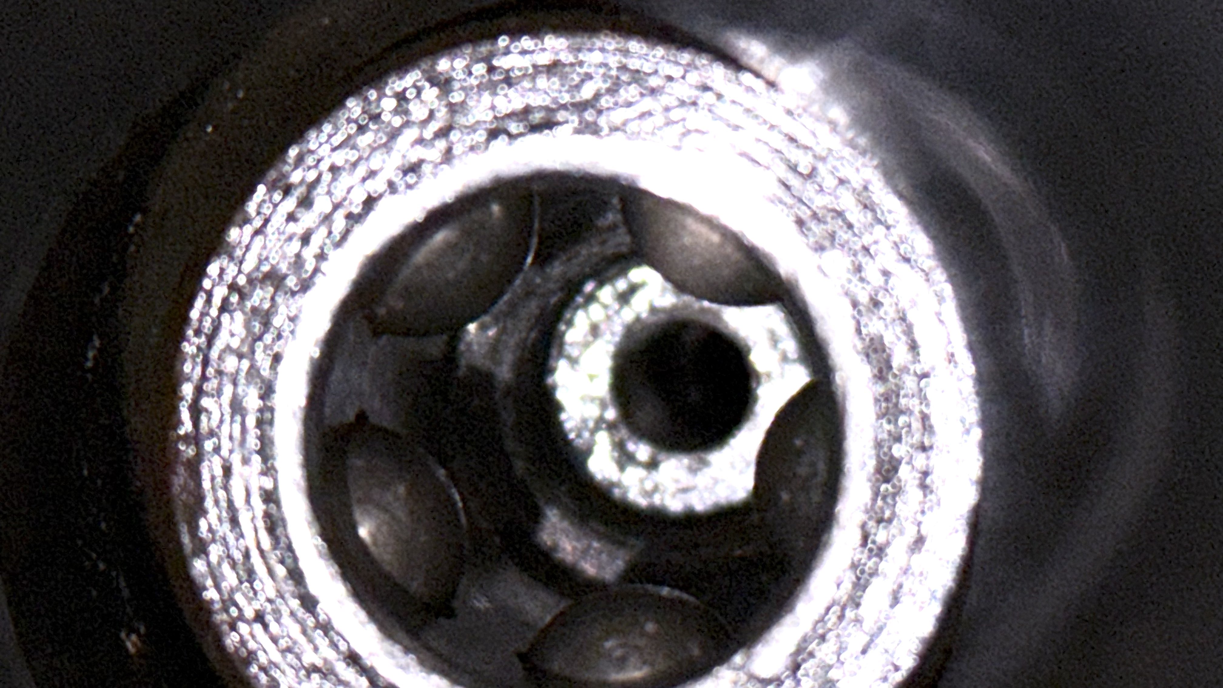

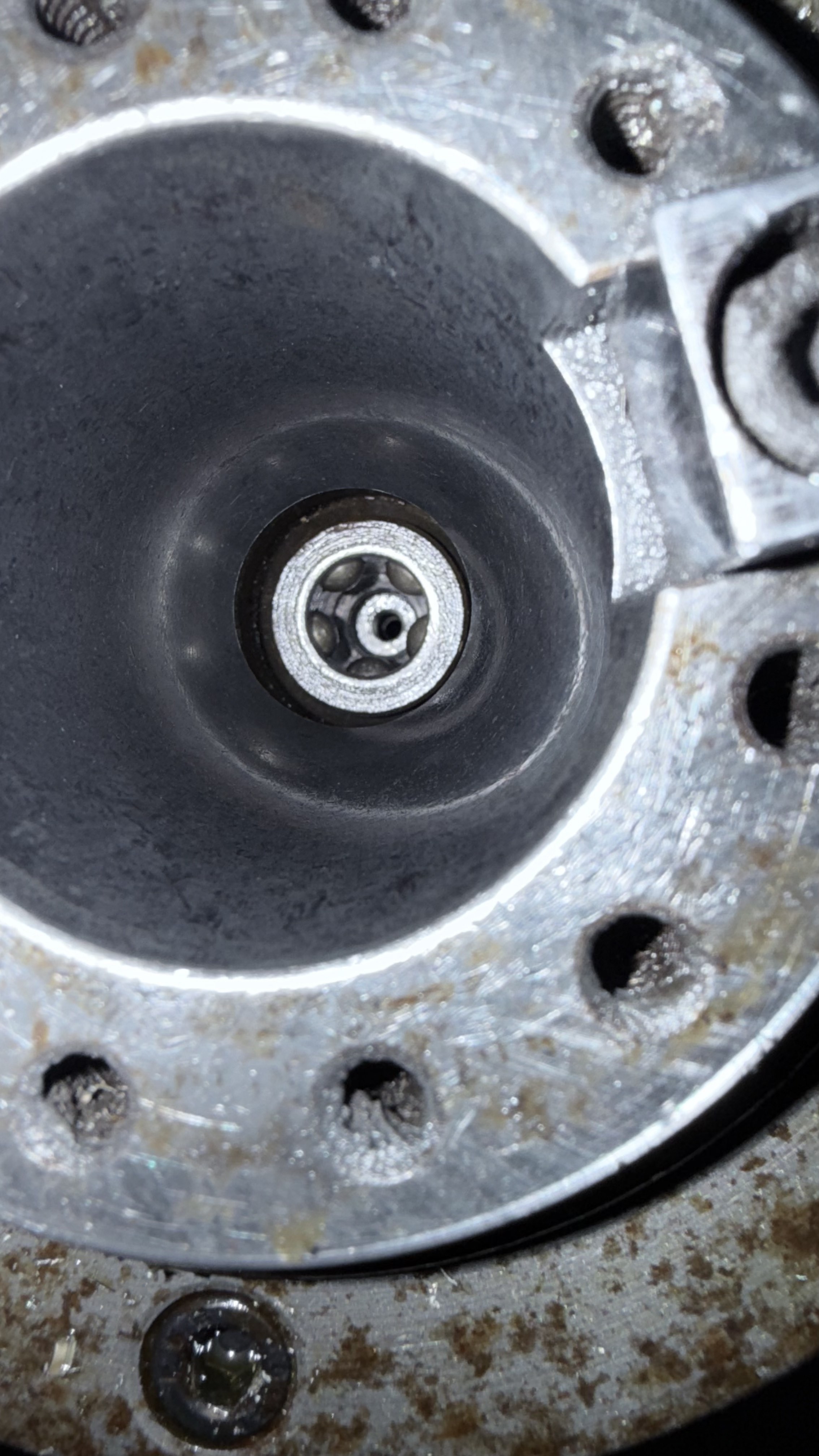

Post napisał: artman2024 » 25 lis 2024, 16:51
Sprawdziłem to. Klucz imbusowy 4,5 przeciska się przez otwór (zdjęcia poniżej), wchodzi głęboko, ale nie natrafia na śrubę (nawet gdyby tam była, po obrysie na pewno nie wyszłaby na zwenątrz przez otwór). Klucz imbusowy 5 nie przechodzi przez otwór.

Masz zaciąg z kulkami. Go się rozbiera od tyłu. Plus- pazurków nie muisisz wymieniać, ale niestety to najpewniej sprężyna.

Od tyłu, czyli trzeba zdemontować i rozebrać kompletnie to wrzeciono?
Da się wymienić tą sprężynę bez demontażu , wymiany łożysk i innych kluczowych elementów?

Jeśli konstrukcja jest podobna do HAASa, AVIi, FADALa to wrzeciono jest obok silnika i wystarczy zdjąć siłownik. Potem od razu rozkręca się sprężyny.
