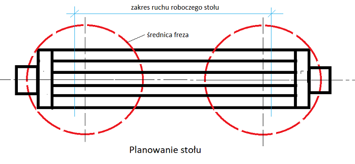

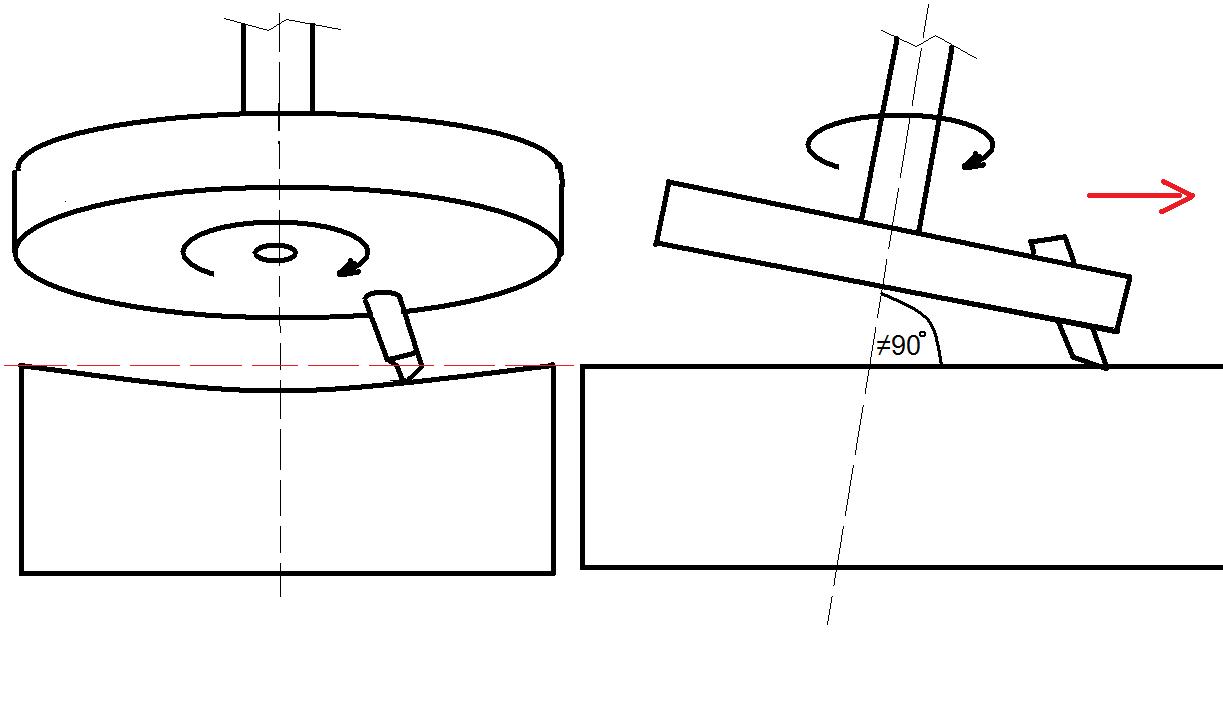

Pozwolę sobie nie zgodzić się z niektórymi kolegami. Najlepszy byłby taki który obejmie całą powierzchnię na raz (w domyśle ze względu na szerokość stołu i obciążenie napędu np jednoostrzowy flycutter), a w praktyce powinien być większej od szerokości stołu średnicy by sięgnąć jego rogów(bo zazwyczaj stół ze względu na konstrukcję nie przesuwa się o 1/2 długości na stronę,
planowanie-stolu-frezarki-manualnej-t106362.html
Obrazek Obrazek
mając oczywiście na uwadze porządne wytramowanie wrzeciona by nie zrobić "łódki"

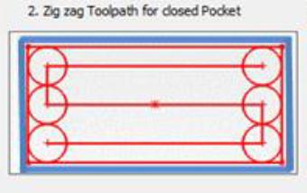

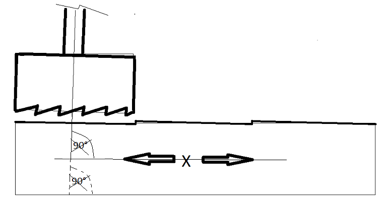

Planowanie frezami o mniejszej średnicy "na kilka przejść"("zygzak") oczywiście jest możliwe,
ale ze względu na możliwe uchyby poprzecznej nierównoległości części składowych samego stołu, czy też osi Z wrzeciona do pow. stołu w osi Y (poprzecznie do osi podłużnej stołu przy układzie współrzędnych Obrazek) dostaniemy albo płaską pow. skośną, albo poprzeczne skośne "schodki"...
