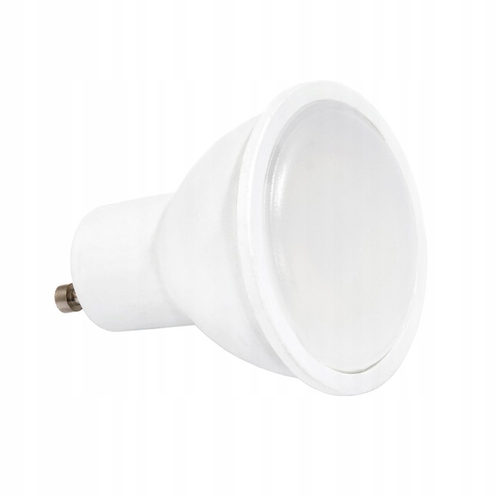

Plus lampa punktowa na "gęsiej szyi" z żarówką LED GU10 8W/700lm. I wystarcza.
https://alle gro.pl/oferta/zarowka-led-gu10-8w-230v-barwa-zimna-6532118712?fromVariant=7145343030
