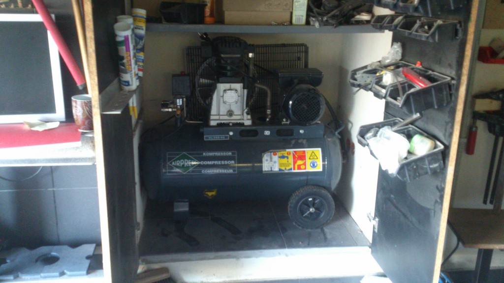

A jak jest smarowana ta sprężarka, czy ma olej w misce olejowej? Może mieć smarowanie ciśnieniowe (pompa), rozbyzgowe lub mieszane. Olej może spływać na jedną stronę i pompa zassie powietrze. Zawiesić trzeba w pozycji normalnej, tak jakby stał na podłodze.

Smarowanie mam rozbryzgowe. Pomierzylem miejsce nq zewnatrz i kurcze brakuje mi 10cm by zmiescil sie kompresor we wnece za garazem. :mrgreen: Prawdopodobnie zbiornik postawie w pionie a na nim na przykreconym mocowaniu silnik z sprezarka. Jest sens dokladac chlodnice pomiedzy sprezarka a zbiornikiem?

pamiętaj o możliwości spuszczania kondensatu ze zbiornika.
czy warto dodawać chłodnicę ?
jak jest " pod ręką " to warto.
ale ważniejszy jest odolejacz i coś do skraplania pary - chłodnica !
oczywiście zawór zwrotny , itp.
no i skoro kompresor nie będzie w zasięgu słuchu , to może warto coś co będzie sygnalizować że silnik się kręci.

Ja też miałem problem z kompresorem. Wykorzystałem starą szafkę która wzmocniłem i powiesiłem pod sufitem. Do szafki wsadziłem kompresor i zakotwiłem go do szafki z przekładkami gumowymi. Od dołu jest wyciągnięty zawór upustowy. Drzwi są oklejone gąbką aakustyczną i jest ok. Nie zawala mi podłogi i jest dużo ciszej jak wcześniej. No i nie rzuca się w oczy :) a jest na wprost drzwi wejściowych :)

Na razie kompresor wylądował we wnęce którą mam w garażu. Miałem tam graciarnie do tej pory. Musiałem dwa cm podkuć ścianę by się zmieścił :mrgreen: Muszę jeszcze tylko pozgrzewać kilka rurek PP by doprowadzić powietrze do instalacji którą mam rozprowadzoną po garażu. Kompresor na zewnątrz i tak wyląduje, miejsca w garażu jak na lekarstwo. Ale to dopiero na jesień. Zabudowa sama się nie zrobi :razz: Dodatkowo na zewnątrz będzie miejsce na drugą butlę, wiatru czasem brakuje :???:
