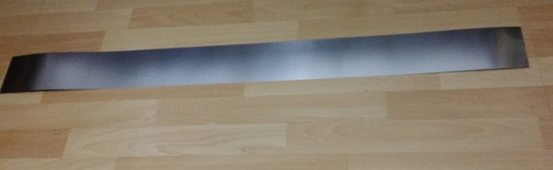

Bez przesady. Nie raz zamawiałem małe ilości albo małe elementy.
Tylko po prostu masz jeszcze dwa dodatkowe utrudnienia: mniej popularny materiał, i małą grubość.
Jaka jest wymagana dokładność cięcia? Masz tę blachę w takim kształcie jak było na rysunku? (jakieś 100 x 1000 mm)

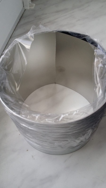

Tak dziś zamówiony kawałek doszedł. Po rozwinięciu jedynie na końcach się lekko odkształcił. Z tego co widzę materiał kładziony jest na takich punktowych jak by piramidkach lub innych kształtowo podpórkach. Podczas wycinania dowiedziałem się że laser bardzo szybko pracuje i może dojść po wycięciu do przemieszczenia wyciętego elementu i zniszczeniu go czyli rozcięciu. Jedna z opcji o ile jest takowa to wycinanie pojedynczo i ręczne zdejmowanie wyciętego elementu i tak 20 razy ( poprawka 40 razy 20 to w jednym rzędzie się mieści). Na filmikach widzę że takie taśmy są unieruchamiane na końcach przez jakieś uchwyty al'a imadła nie znam fachowej nazwy. Jak by pole robocze było płaskie to można by np taśmą dookoła unieruchomić taki element. Myślałem o magnesie np neodymowym ale niestety ten stop słabo przyciąga magnes.
Co do wymogów to bez przesady nawet odchył 1mm nie był by problemem dokładność 0.10mm w zupełności wystarczy nikt z tego strzelał nie będzie (no przynajmniej nie na żywo).

No to obrys można bez problemu wyciąć na waterjecie. Te małe otworki tylko będą problemem.

Czemu problematyczne? Oferty otrzymałeś. Powiedz mi jak chcesz ten twój materiał "położyć" na maszynie tak, żeby wszystko nie fruwało dookoła, nie wyginał się w każdą stronę itd? Daj to na water jeta, przykleją na jakąś płytę 4,6mm i wytną bez problemu. Otwory 2.4mm to też nie problem. Jak już wcześniej pisałem, więcej pierd...nia, niż samego palenia.

cawboy pisze:Daj to na water jeta, przykleją na jakąś płytę 4,6mm i wytną bez problemu.
Wysłałem kilka zapytań do okolicznych firm może się podejmą dzięki na informację. Myślałem ze cięcie wodą mniej precyzyjne i raczej większe gabaryty.

nie chcę przekopywać tematu ale o jakiej precyzji piszesz? Dla mnie to "blaszka" jak w starych joystick-ach, chyba że się mylę, a taką to za gówniarza w przydomowym warsztacie bez problemu dorabiałem ;-) Water-jet przy tej grubości bez problemu w dyszce się zmieści.

Ty jednak masz właściwą blachę, więc po co marudzić?
0.2mm x 20 sztuk to pakiet blaszek poniżej 5mm. Zrobić wzornik - kartka z drukarki. Pociąć na kawałki zgrubnie. Zaznaczyć otwory, wywiercić, skręcić między dwa kawałki sklejki i można rzeźbić fleksą, szlifierką a potem pilniczkami. Dochodząc do wymiaru parę co chwilę przepakować pakiet, przestawić, obrócić blaszki i można zrobić identyczne. Najważniejsze dobrze zrobić te dwa otwory.
