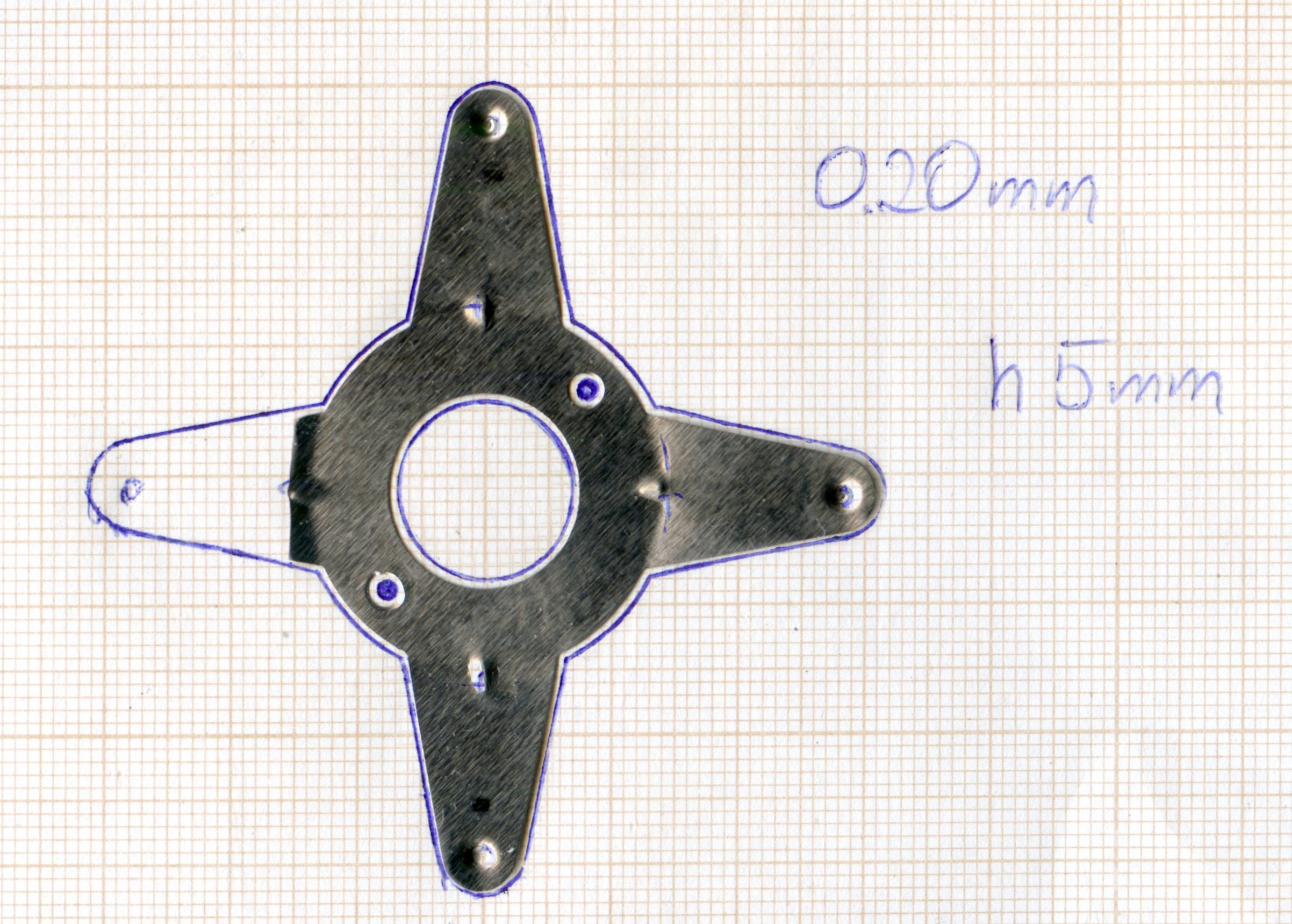

Może stal sprężynowa jest tak trudna w cięciu że generuje duże koszty.
PiotrGondor: nie napisałeś w sumie czy ten materiał dostarczasz sam. No to napisz :D
Jeszcze możesz szukać firm wycinających szablony do nakładania pasty lutowniczej. Oni je wycinają z blachy niklowej o grubości około 0.2...0.3 mm. Wymiary zwykle są jak format kartki A2 albo A3. Czyli całkiem małe jak na blachę.
Oczywiście nikiel a stal sprężynowa to duża różnica. No ale przynajmniej wymiarowo by pasowało (jakbyś poukładał te swoje elementy w arkusz o kształcie bardziej zbliżonym do kwadratu).

atom1477 pisze:Masz trochę nieoptymalnie porozkładane elementy.
Na takim obszarze nie byłem wstanie tego elementu lepiej rozłożyć jak tak jak widać .

PiotrGondor pisze:
03 sty 2024, 13:21
Ta. Akurat. Przecież widzę :D
Nie chodzi o wymiary tylko o kształt.
Znasz konkretny gatunek tej stali sprężynowej?

atom1477 pisze:Znasz konkretny gatunek tej stali sprężynowej?
niby Gatunek: 1.4310, 1H18N9, AISI 301
