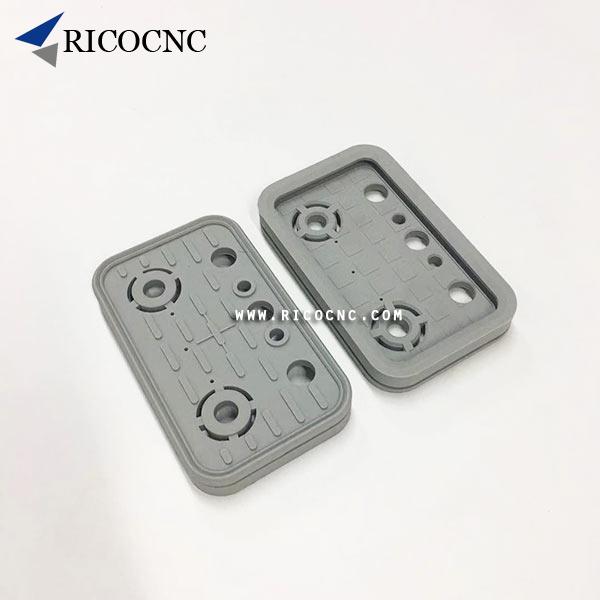

Ale na pewno jest to super rozwiązanie do powielania np małych ssawek na własne potrzeby takie jak np to: Obrazek

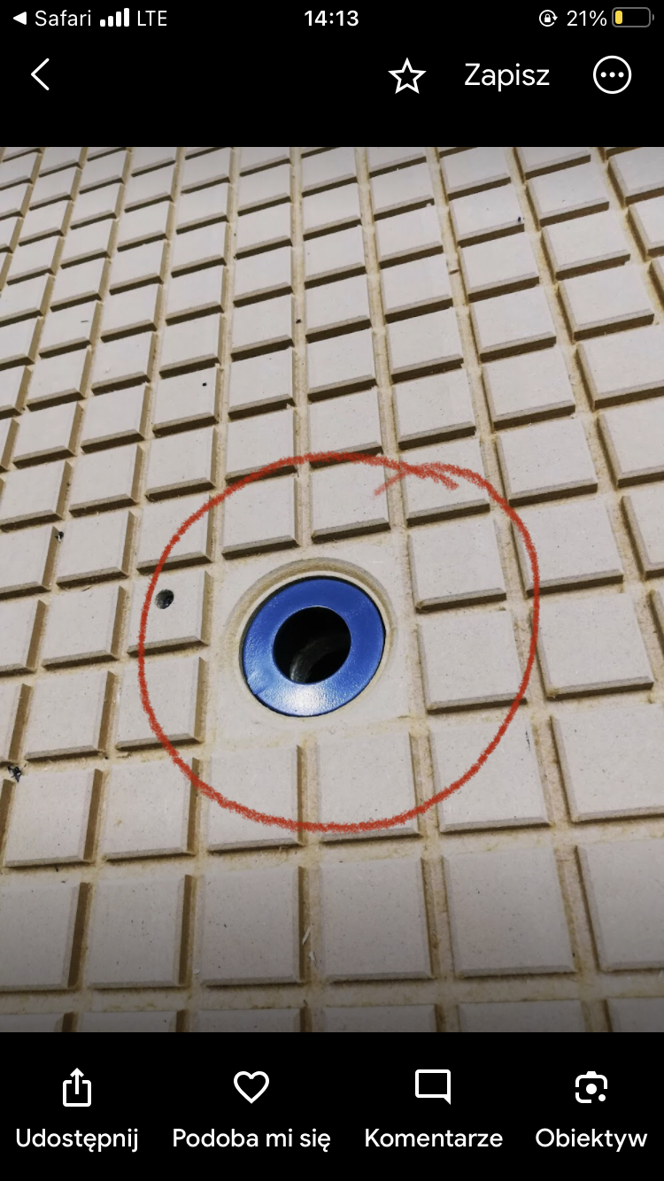

Cześć,
nie chciał bym zaczynać nowego tematu.
Interesuje mnie gdzie, pod jaka nazwa szukać tych "mufek" które wystają z blatu ?

Post napisał: stwor93 » 28 gru 2023, 14:15
Chodzi mi o element zaznaczony na czerwono

Post napisał: RobWan » 30 gru 2023, 02:49
A! To trzeba kombinować, ja użyłem jako dodatkowe (bo mam trzy metalowe) przepustu do kabla, dławik kablowy.
