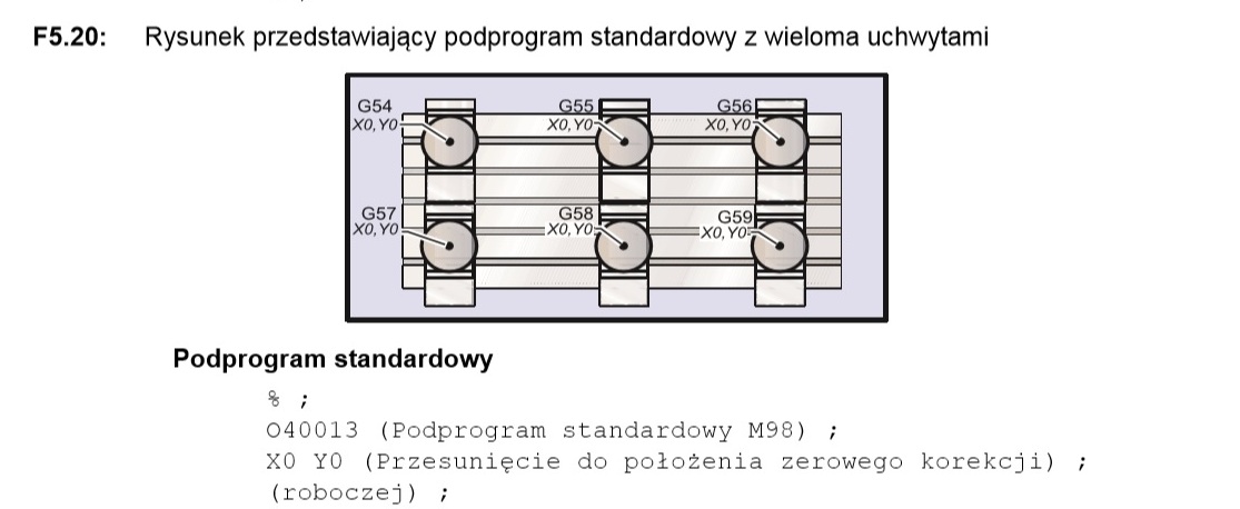

Jestem nowy w tematyce frezowania na CNC, więc z góry przepraszam za braki w wiedzy - jeśli walne coś głupiego proszę o wyrozumiałość,
Jak w temacie kiedyś widziałem filmik jak frezowane były 2 takie same detale w 2 imadłach - niestety nie mogę go już znaleźć,
Zastanawiam się czy jest możliwe ustawienie 2 różnych baz w 1 programie tak aby było możliwe wykonanie 2 detali jednocześnie w 2 imadłach.
Czy jest tylko opcja bazowania się na 1 detalu a 2 detal musi być zawsze w tym samym miejscu aby CAM go widział,
Z góry wielkie dzięki za odpowiedź

Możesz ustawić nawet cztery imadła i frezować na czterech bazach.Blacksa88ath pisze: ↑14 mar 2019, 14:28....

Ok,
Dzięki, ale czy te cuda mogę zrobić z jednego programu który będzie się do tych baz odwoływał, jeśli tak mogę prosić o podesłanie jakiegoś tutoriala

Po co Ci tutorial ?
Skopiuj X razy program , wklej jeden pod drugim , zmień bazy i po sprawie.

Jak program jest długi , to możesz zastosować podprogramy.
..... szczegóły możesz poznać po przeczytaniu instrukcji obsługi (np.) Haas .

Nie jest to najlepsza opcja moim zdaniem... najlepiej by było robić każdym narzędziem na wszystkich bazach i potem dopiero wymiana... przy odpowiedniej ilości sztuk nawet zmieniacz narzędzia przestaje być potrzebny

Wiem ...... , też tak robię.
Ale niech gość pozna najpierw podstawy.

Rekordowo robiłem na raz 12 sztuk na VF4
Oczywiście na dwunastu bazach i oczywiście po kolei narzędzie na każdej bazie / wymiana /na każdej bazie / wymiana / i tak do ustranej

Nie zawsze taki ,,rekord'' się opłaci.
Z reguły obróbka detalu na jednej operacji się nie kończy ..... , jest ich dwie , trzy albo i więcej.
Moim zdaniem efektywniej jest zaplanować tak pracę maszyny , aby za każdym M30 wychodził detal na gotowo.

Robiłem nawet 24 sztuki, dawniej może i więcej. Nie wyobrażam sobie ustawiania tylu baz. Może nawet tylu się nie da. Dużo łatwiej wywołać offset osi i to z pętli programu.
