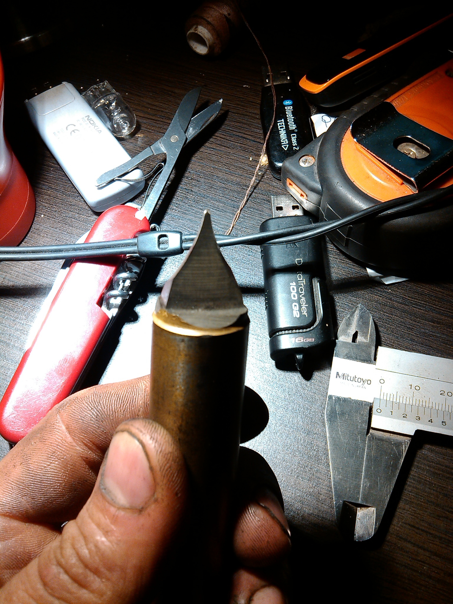

Jak edukacyjnie to już co innego. Aby było tanio to freza sobie nawet sam zrobisz.
Majprościej to tak: moduł to grubość zębów, dla przykładu niech będzie moduł-3. Ilość zębów np. Twoje 100 i dalej dla obliczeń ilość zębów + 2 (zawsze do każdej ilośći zębów dodajesz tą dwójkę) *moduł czyli 3 i wychodzi Ci średnica zewnętrzna koła zębatego czyli 306mm.
Teraz głębokość zęba to moduł * 2.2mm czyli 3 *2.2 =6.6mm.
Czyli ilość zębów razem z modułem wpływa na średnicę koła. :)
kamar pisze:Mozna i tak :)
Można tylko trzeba mieć małe obroty na wrzecionku a tu na forum większość lubi duże. :)
A to mój frezik palcowy robiony na nietypowe potrzeby. :)
