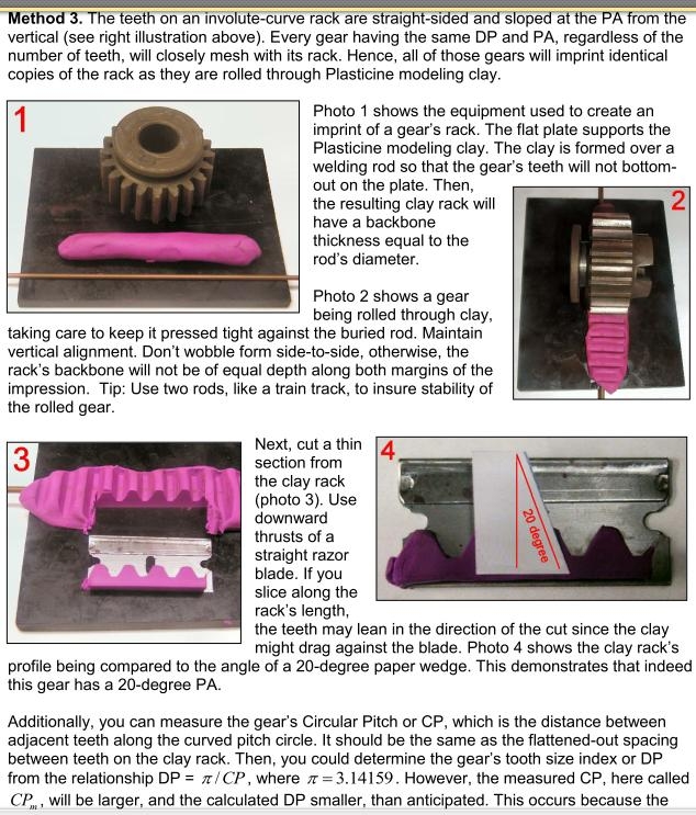

chciałbym dorobic kilka kół zębatych do toczenia gwintów,
orientuje się ktoś jaki to jest moduł zęba ?mam tylko 2 koła zmienne 60 i 40 zębów a przydało by się więcej,z góry dzieki za pomoc.

Tak trudno zmierzyć kółko po wierzchu i podzielić przez 62 lub 42 ? :)

albo od biedy zmierzyć moduł suwmiarką (a dokładniej wzornikiem) w ten może troszkę śmieszny, ale w miarę dokładny sposób:
reszta opisu w pdf-ie str. 12
www.bostongear.com/litportal/pdfs/P-148 ... 33-153.pdf
pręcik daje się pod plastelinę, żeby zęby koła przy wygniataniu nie "dobiły" do stołu, rozcinając poszczególne plastelinowe zęby..
