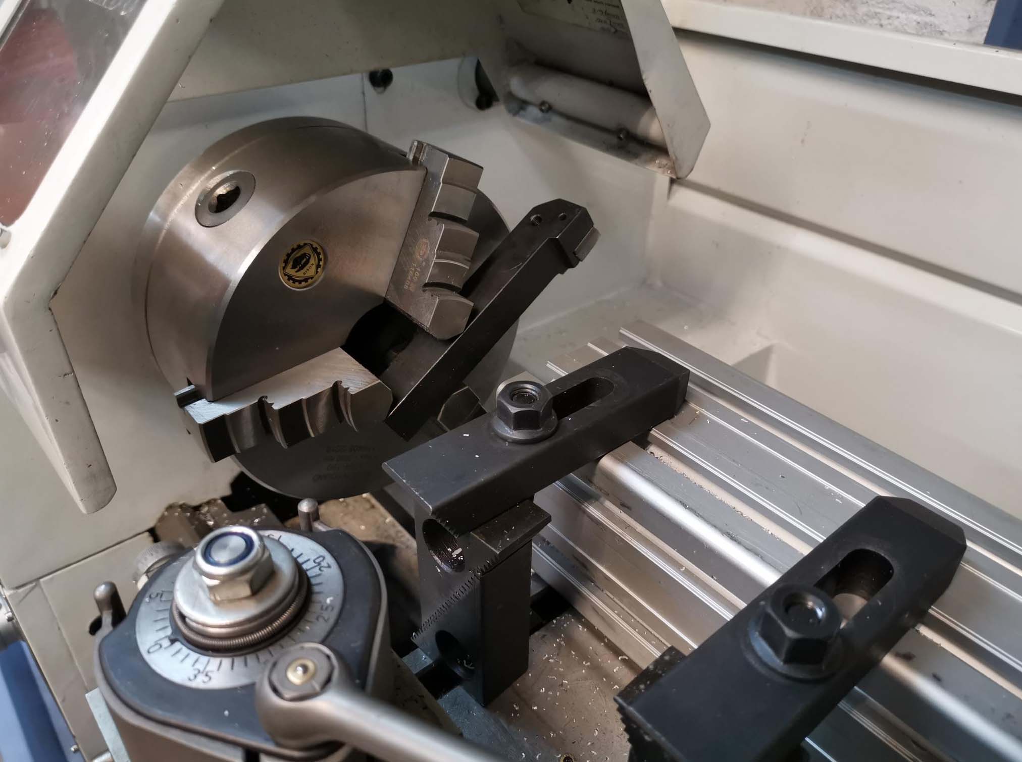

Temat może banalny, ale okazuje się, że nie. Mam do przycięcia DOKŁADNIE pod kątem prostym profile aluminiowe 90x90. Normalnie, mniejsze profile wsadziłbym w tokarkę i obrobił czoło. Musi wyjść prostopadłość lub stożek. Niestety takiego dużego kloca nie włożę.
Próbowałem na dość dużej ukośnicy, wyregulowałem kąt tarczy z czujnikiem zegarowym odnosząc się do stołu i kątownika precyzyjnego, sprawdziłem równoległość ruchu w pionie i w poziomie do setek. Co innego jednak na pusto a co innego jak doszło do cięcia. Konstrukcja wiotka i kąta nie ma. Wymóg jest taki że jak postawię na płycie taki profil w pionie i przystawię kątownik to nie ma być w ogóle widocznej szczeliny na długości 300mm. Jak to zrobić nie mając wielkiej tokarki lub równie wielkiej frezarki? Są jakieś mądre tricki?

Flycutter w uchwyt tokarki. Profil kładziesz na support i jazda. Jak masz w supporcie rowki teowe to tylko bazę zrobić i dwie łapy.

Racja, kurde, racja. Takie proste.
Przed chwilą patrząc na tokarkę, wpadłem na taki sam pomysł. Śrubami do suportu, rowki mam, łapy mam. Równoległość względem łoża ustawić czujnikiem i hajda. Tylko zastanawałem się czym ciąć. Niestety takiego narzędzia nie mam, ale chyba zwykły wytaczak z cylidrycznym chwytem powinien wystarczyć. Albo duży frez czołowy pewnie lepszy.

Panowie, poradziłem sobie w ten sposób:
Wiem, wiem, wibracje, łożyska, BHP itd. Ale obroty minimalne ~200, posuw mikroskopijny, no i tnie. Oczywiście stoję dalej, na wszelki wypadek. Problem tylko w tym, że ustawienie równoległości detalu do osi łoża jest niemalże niewykonalne. Ustawiłem na czujnik, niestety, kąta nie ma. Wsadziłem we wrzeciono rurkę, drugi koniec w konika i użyłem jej jako bazy. Też słabo. Przy toczeniu wałki toczy równe, przekroje prostopadłe. Ale tego draństwa nie mogę ustawić. Może jutro wytoczę precyzyjny pręt od wrzeciona do konika i użyję jego jako bazy, opierając o niego, unieruchomię detal.
