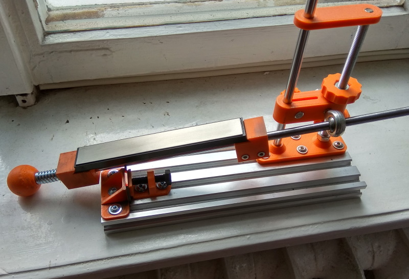

barbarzynca
Posty: 61
Rejestracja: 15 kwie 2021, 10:24
Lokalizacja: Toruń
Re: skrobanie
#556

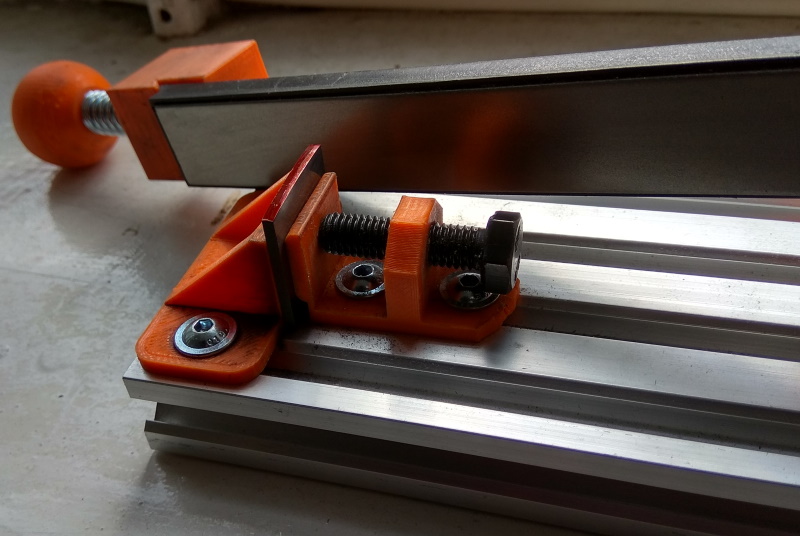

Post napisał: barbarzynca » 19 kwie 2021, 11:27
Cześć!
Skoro już wyszło, że też coś skrobię, pomyślałem, że podzielę się moim sposobem ostrzenia płytek węglikowych. Używam do tego osełek z nasypem diamentowym (1500 i 3000) i konstrukcji podobnej do systemowych ostrzałek do noży. Płytkę skrobaka montuje się w mini-imadełku. Konstrukcja prowadzi osełkę, co daje znacznie lepszą powtarzalność kątów niż ostrzenie z ręki. Choć o większej zmianie geometrii można zapomnieć, to w ten sposób daje się taką płytkę bardzo szybko podostrzyć.

PiotrBigda
Posty: 218
Rejestracja: 22 lis 2015, 13:02
Re: skrobanie
#557
Post napisał: PiotrBigda » 20 kwie 2021, 10:27
Bigda
strikexp
Posty w temacie: 26
Posty: 4871
Re: skrobanie
#558
Post napisał: strikexp » 20 kwie 2021, 10:56
Extra sprzęcik zrobiony na drukarce 3D :D
Zastanawia mnie co to za cudo techniki co mierzy do 7 miejsca po przecinku?
barbarzynca
Posty: 61
Lokalizacja: Toruń
Re: skrobanie
#559
Post napisał: barbarzynca » 20 kwie 2021, 12:15
Pewnie interferometr. Tom na co dzień buduje sprzęt naukowy. Podejrzewam, że dla niego mikrony to obróbka zgrubna :D

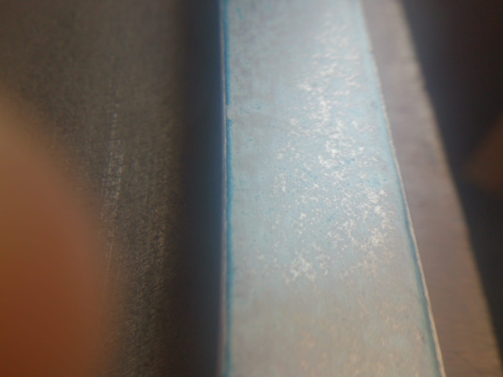

Post napisał: Bisu » 22 kwie 2021, 17:33
Pytanie odnośnie filmu olejowego i tego co powierzchnia skrobana ma zapewnić.
Dochodzę do etapu, gdzie płyta zasysa szufladkę (czysta płyta bez tuszu). No jest to jakaś tam cecha płaskości tylko, czy z natury potrzebna.
Jaką precyzją i powierzchnią trzeba się wykazać, żeby taki efekt miał miejsce? Ew efekt poduszki powietrznej? Ciekawi mnie to, bo teraz pod lupą zeskrobuję, pojedyncze górki zapolerowane na płycie zbierając tyle co nic. Dążę w dobrą stronę, czy dołek im większy tym lepszy (więcej oleju zbierze). Precyzją idę w dobrą stronę, czy niepotrzebnie tracę czas? Teraz generalnie "bawię się", ale nie wyobrażam sobie robienia w ten sposób metrowej tokarki.
