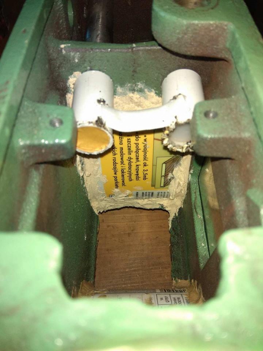

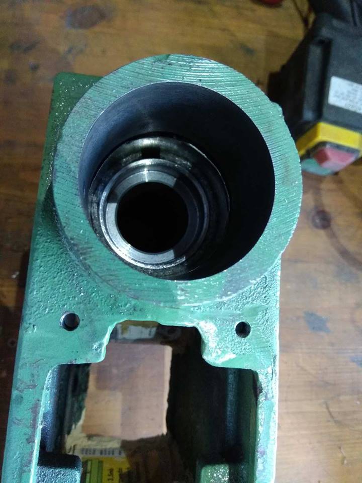

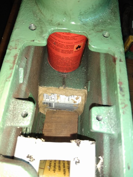

Mallujemy
Posty w temacie: 16
Posty: 122
Rejestracja: 28 lut 2014, 07:42
#59
Post napisał: Mallujemy » 29 lip 2017, 18:42
Wiem że Zosia to amatorka ale postaram wyciągnąć się z niej jak najwięcej.
Fotki z uszczelniania korpusu:
ObrazekObrazek
Pomiędzy tą puszką a pinolą jest wsadzona taka gąbka jaką się kładzie pod panele.
Po zalaniu zostanie wyjęta i pinola nie będzie o nic zaczepiała.
