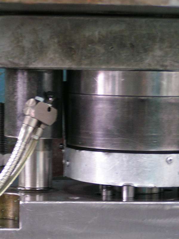

a raz tylko tym psikałem naftę na aluminium. troszkę zabawy miałem pierwszy raz z ustawieniem (na powietrzu dałem dodatkowy zawór kulowy, lepiej mi się regulowało), ale można dość precyzyjnie ustawić wypływ.
Tyle, że musiałem garaż wietrzyć, bo bałem się że się zrobi BUM! Obrazek
U mnie w środku, pod mosiężną nakrętką samej końcówki jest metalowa dyszka, coś w rodzaju inżektora.

RomanJ4 pisze:a raz tylko tym psikałem naftę na aluminium. troszkę zabawy miałem (...) Tyle, że musiałem garaż wietrzyć, bo bałem się że się zrobi BUM!
Bezpieczniejsze są oleje odparowujące typowo do obróbki.

kupiłem zestaw filtr z reduktorem + naolejacz. Fajnie to pluje emulgolem, ale chciałbym zmniejszyć ilość oleju. W instrukcji jest zaznaczona śrubka mosiężna, która ma służyć do regulacji podawanego oleju. Pytanie, czy odkręcając ją będzie podawało mniej oleju?

Im bardziej odkręcisz tym więcej leci. Widać w tym kropelkowniku. Dobry patent sam go używam, denerwuje tylko wielkość zbiorniczka.

aha...A żeby tak mniej leciało?Wymienić można tą śrubkę na dłuższą?Na ile koledze starcza??

Na 20 minut spokojnie, a że główne moje prace to wycinanie z blach to sporadycznie coś wycina się dłużej. Fajny zbiornik, u mnie tam jest gwint na tym małym zbiorniczku i problem bo jak to połapać z czymś większym. Ale i tak jak za pół darmo to super patent i nie zamierzam nic innego zakładać. U mnie można skręcić całkowicie i nie leci nic tak, że regulacja jest bardzo dokładna.

Skręciłem tak, żeby w kropelniczce kapało raz na 5sec i dałem 1.5bara na regulatorze. Działa bardzo fajnie :mrgreen:

Zamocowałem jeszcze na frezarce, działa pięknie. A w zbiorniczku naolejacza jest rurka 4mm/2mm i można ją wymienić na dłuższą i wsadzić do dowolnej wielkości zbiornika ;)
