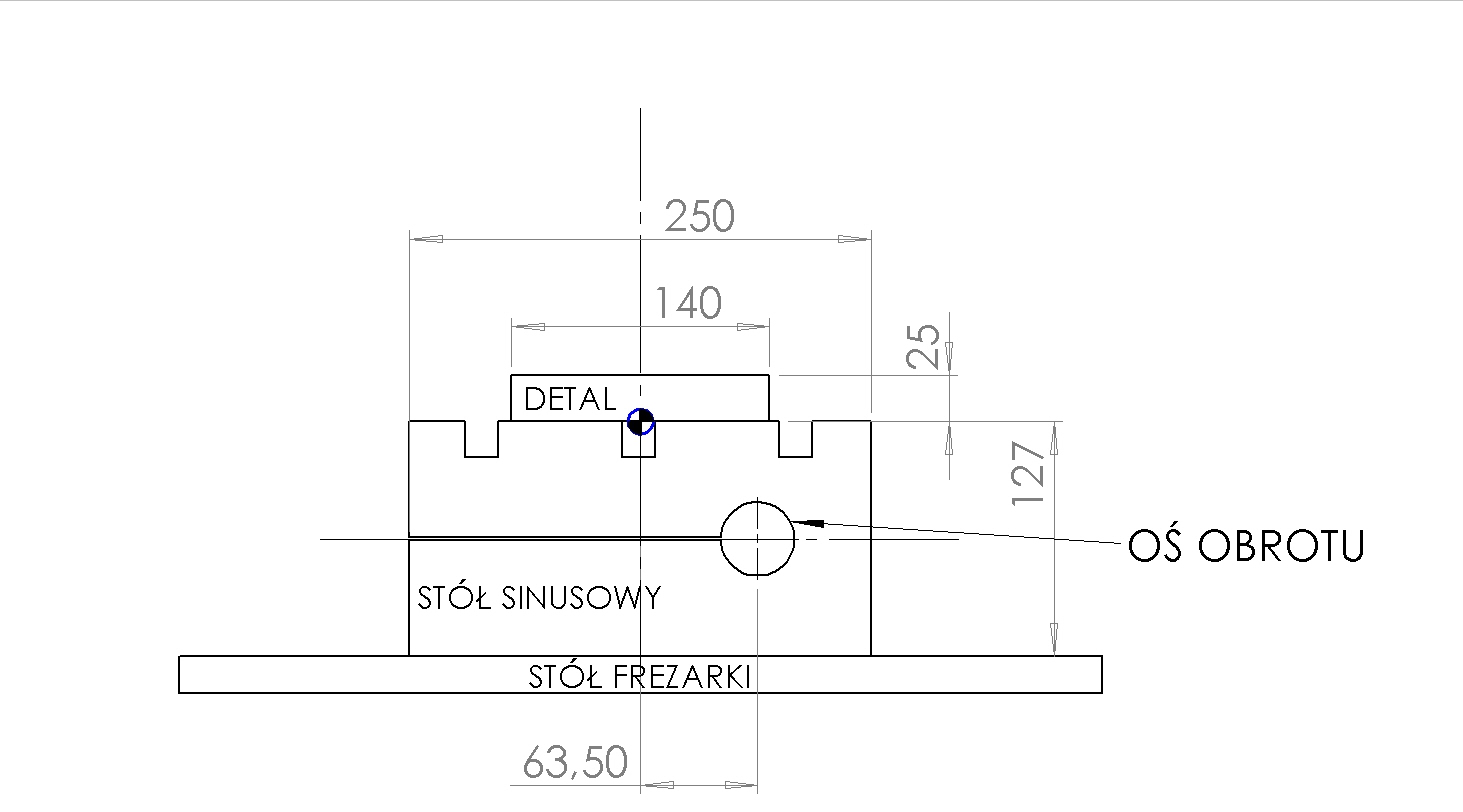

Oś obrotu leży poniżej płaszczyzny mocowania.
W załączniku przesyłam instrukcję obsługi stołu.
http://wyslijto.pl/files/download/ccna5hxz43
Czy w takim wypadku oś obrotu należy podnieść o połowę wymiaru H, czyli w moim przypadku 127/2?

Post napisał: arasz » 27 lut 2017, 20:47
injectionmold pisze:Czy w takim wypadku oś obrotu należy podnieść o połowę wymiaru H, czyli w moim przypadku 127/2?
dokładnie

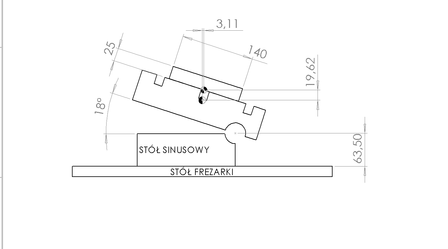

Post napisał: injectionmold » 27 lut 2017, 22:19
To na koniec ostatnie dwa rysunki.
Pierwszy to zamocowany detal pod złapanie bazy na płasko, natomiast drugi już po ustawieniu kąta z przeliczonym przesunięciem bazy w osi X o 3.11mm oraz Z o 19.62mm.
Czy wartości się zgadzają?
