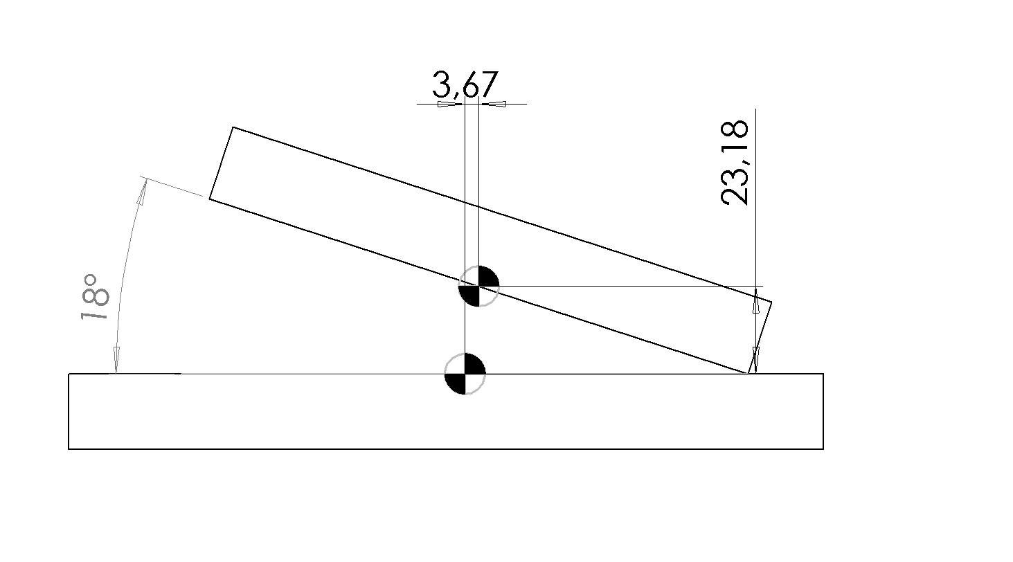

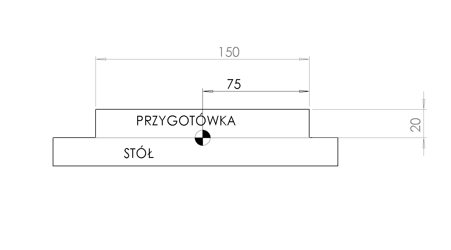

injectionmold
Posty: 12
Rejestracja: 24 lut 2017, 22:33
Lokalizacja: EU
Post napisał: injectionmold » 26 lut 2017, 21:20
Dzięki Panowie za odpowiedzi.
Na podstawie wszystkich wypowiedzi stwierdziłem że zrobię tak:
1.Ustawiam stół sinusowy na płasko i łapie wszystkie bazy X i Y na środku i Z na dole.
2. Ustawiam żądany kąt na stole pochylnym.
3. Przeliczam przesunięcia i koryguje je w bazie offsetowej na maszynie.
Załączam dwa rysunki poglądowe, pierwszy do złapania bazy na płasko, drugi po ustawieniu kąta wraz z przesunięciami.
Jak by mógł ktoś sprawdzić to będę wdzięczny.

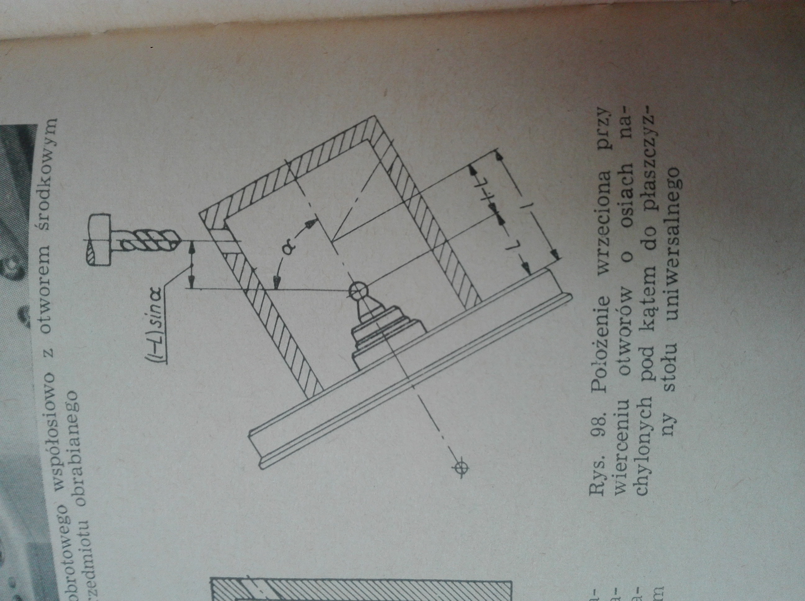

arasz
Posty: 256
Rejestracja: 30 maja 2009, 22:26
#18
Post napisał: arasz » 27 lut 2017, 09:36
zdzicho pisze:
arasz pisze:Na wiertarkach współrzędnościowych to się bazuję skośne otwory przy pomocy kuli.
Najczęściej robią sobie płytę z otworem powiedzmy że fi 20 na otworzę kładą kule np fi 30
Na płycie traserskiej mierzy się wysokość kuli w otworze.
Później całość pod kątem mocuję się na stole, bazujesz się do kuli wyznaczają jej środek, a później to już matematyka
Moim zdaniem metoda mało dokładna,im większa średnica kuli tym mniejsza dokładność.
Jest jedyna metoda,żeby wybazować się w otworze skośnym, nawet na wyposażeniu wiertarek współrzędniościowych były specjalne docierane wzorcowe kule różnych wymiarów

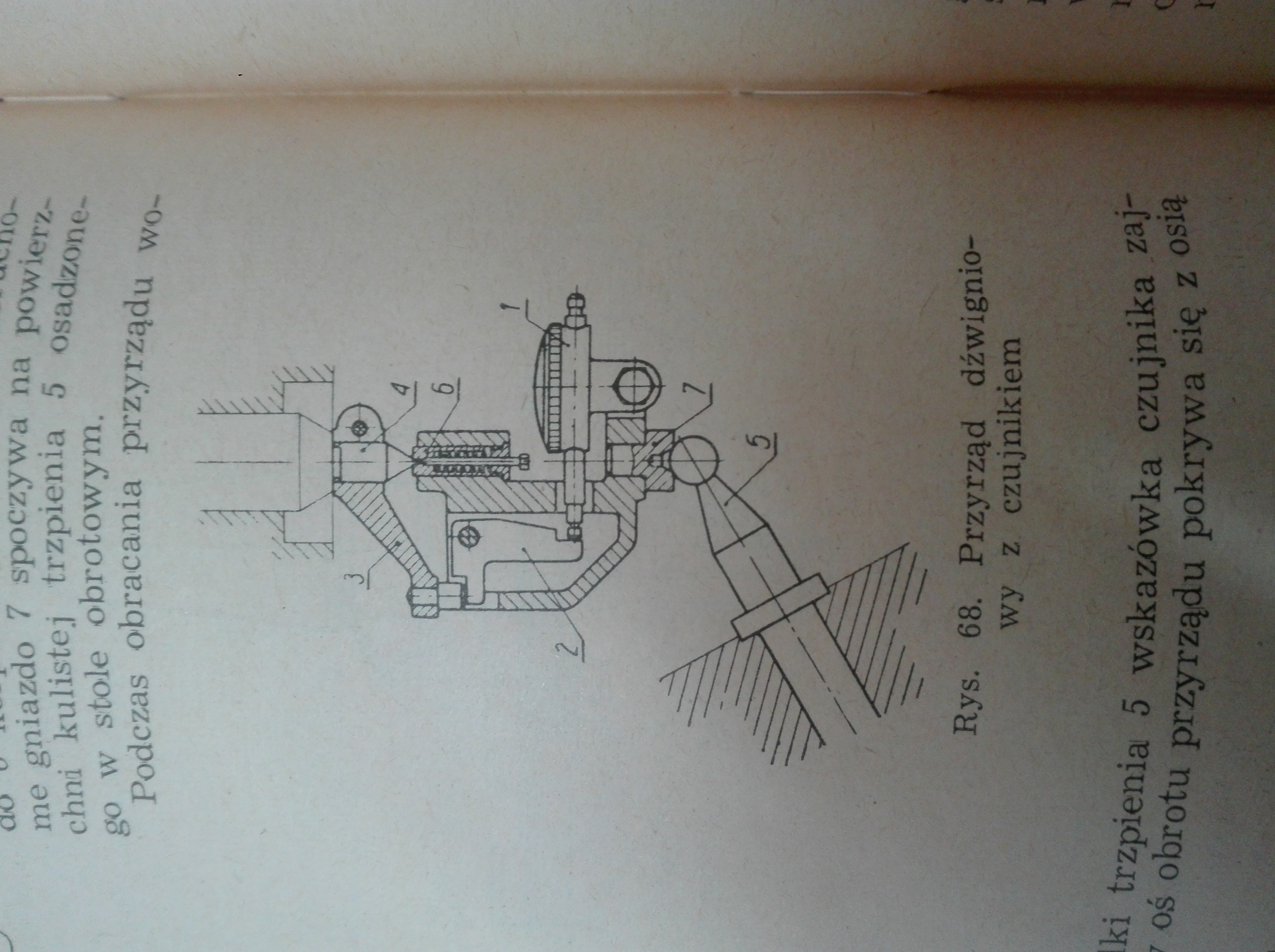

[ Dodano: 2017-02-27, 09:55 ]
Tu jest przykład z trzpieniami kulistymi

arasz
Posty: 256
#20
Post napisał: arasz » 27 lut 2017, 13:21
injectionmold pisze:Jak by mógł ktoś sprawdzić to będę wdzięczny.
Oś obrotu musisz podnieść o promień wałka w stoliku sinusowym.
