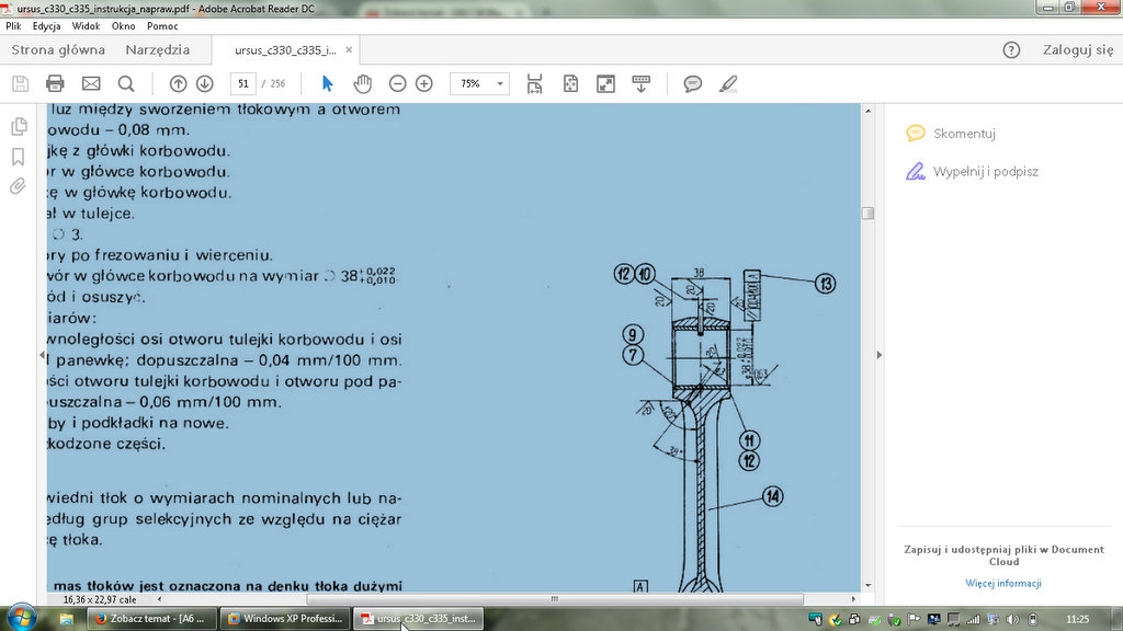

Akurat ta panewka jest smarowania rozbryzgowo bo ma wycięcie u gory. Pochodzi Ursusa c330 obroty Max silnika to jakieś 2700 min. Tokarska jest więc pewnie zakupie rozwiertak nastawny i bede próbować.

przed rozwiercaniem zmierz mikrometrem sworzeń z dokładnoscią do setnej albo tysiecznej mm a nie 0,5 (rozwiercac 0,5 to po udanej robocie bedziesz)
zobacz w jakiej książce servisowej tego ursusa miedzy sworzniem a panewką wymagany jest jakis scisle okreslony zakres luzu "clearance" to oznacza że panewka musi być o te "kilka" tysiecznych mm wieksza niz sworzen za ciansa się zatrze za luźna rozklepie totalnie ty musisz się zmiescic w tym przedziale serwisowym
Nie kręc odrazu ostatecznej srednicy tylko po troszku mierz mikrometrem ile jeszcze brakuje , ostatnie setki mm wybieraj po jednej i kręc rozwiertakiem finish delikatnie i powoli ręcznie

chciałbym zobaczyć ten pomiar średnic wewnętrznych do tysięcznych - bardzo chciałbym.
rozwiercanie tulejki o takich proporcjach - średnica / długość nie takie proste jest.
widzę że Kol. rozwiercili sporo tulejek to może przybliżą procedurę - sposób rozwiercania.
tu nie ma co mierzyć - tu potrzebna jest wprawa i doświadczenie - jeszcze - czy już.'

napisalem setnej , jak moze to ew tys... jak mu sprzet pozwala
setke chyba nie trudno nawet dokladniejsza suwmiarką nie rozumiem w czym problem?
na mikrometze dokladnosc pomiaru _+ pare tysiecznych to niby jakis problem też ?
przymierzać nie bardzo sie da bo wlożyc bedzie sie dało dopiero praktycznie jak juz bedzie ok a jakies odniesienie trzeba miec, przymierzac i byle nie na sucho tylko w oleju i czyste
niestety taka jest tu wymagana dokladnosc serwisowa i tak ma zrobic aby zmiescic sie w limicie podanym przez producenta nie ma zmiłuj, Od początku mowilem ze to jest zaawansowana akcja trzeba sie skupic ale bez przesady

Jedenak znalazłem gościa który to na codzień robi a ma to wygladać tak jak na fotce.Obrazek

no i doskonale - jest gwarancja że będzie jak ma być.
szkoda by było koślawo rozwiercić - za chwilę tłok i sworzeń do wymiany.
