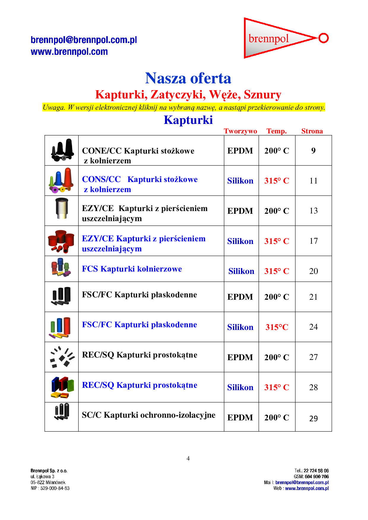

Jak pisałem wcześniej spróbuj z kołkami. Ja brałem z firmy:
Mają do wszystkiego: piaskowania, cynkowania, anodowania. Ewentualnie spróbować znaleźć coś podobnego w odmętach domowych zapasów.. :mrgreen:
Możesz też spróbować lakierów. Tylko nie wszystkie wytrzymują wysokie temeratury:
https://alco.com.pl/lakier-zabezpieczaj ... d1338.html
