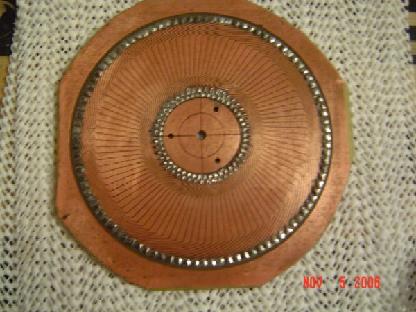

witam !! średnica zewnętrzna - 1mm , długość - tak około 15mb . te ruka to kapilara z jakieś aparatury badawczej . materiał to oczywiście miedź . chętnie bym Ci ze dwa metry dał - tylko jak ? pozdrawiam !!

na wirniku jak widac sa 3 szerokosci ktore musze polaczyc. najwieksza to 2.6mm mniejsza 1.7mm a najmniejsza to 1.09mm (w programie w rzeczywistosci mniej albo wiecej). mam w planach wiercic wiertlem .025 cala czyli ok. .65mm.
a moze co sie da to polaczyc rurkami a reszte drutem?

witam !! na zdrowy rozum to lepiej połaczyć drutem , możesz go pociąć za pomocą nożyka do tapet . nie na zasadzie - cach ! tylko tak dookoła i idzie - próbowałem . pozdrawiam !!

Post napisał: ERNEST KUCZEK » 02 lis 2006, 01:09
dzieki pukury za oferte i podpowiedzi, chyba zostane przy drucie, bo samo ciecie rurek tez nie bedzie latwe.
myslalem tez o tym aby zrobic nity miedziane. przewiercic otworek w szczekach czy wkladach , zaciskac drut i zaklepywac leb.
ale jak narazie to musze opanowac rowne ciecie przeprowadzic proby lutowania na tym wirniku ktory juz popapralem.

Post napisał: pukury » 02 lis 2006, 01:45
witam !! co do równego cięcia - możesz przewiercić kawałek drewna , wprowadzić drut i ciąć piłką na wymiar , lub np. wkleić drut między dwie listewki , pociąc i spalić drewno - drut zostanie a jeszcze może będzie miększy . pozdrawiam !!

Post napisał: ERNEST KUCZEK » 05 lis 2006, 04:47
juz pokombinowalem, nozyk ktory do tapety dziala dobrze tylko elementy uciekaja. "ulepszylem" chinskie kleszczyki z podcieciem do sciagania izolacji, wywalilem ogranicznik, pogladzilem na oselce i dzialaja bardzo dobrze. juz prubowalem wkladac te koleczki i calkiem dobrze wchodza.
wlasnie skonczylem lutowac nowy dysk, teraz jescze obrobic srednice zewnetrzna i dopasowac na piaste.
POZDRAWIAM

Post napisał: MAAK » 06 lis 2006, 09:45
Ładnie to wyszło jak na amatorskie trawienie
Jak zamierzasz to wywarzyć?
