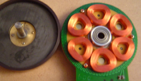

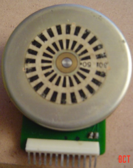

dzisial dostale ciekawy silniczek od kolegi, lata 70 uzywany w sprzetach komputerowych.
65mm srednicy, 12mm grubosci 3 fazy cewki z rdzeniem powietrznym polaczone rownolegle po dwie w gwiazde. niejestem pewny na 100% ale wyglada jakby mial 3 czujniki halla co druga cewke (wewnarz cewek maly czarny kwadracik na zdjeciu). oznaczaloby to ze posiadal bezstykowy komutator, niestety nie posiadam oryginalnej elektroniki. zarowno w tym silniku jak i silnikach z napedow dooklola cewek jest taki drukowany wzorek. czy wie ktos do czego jest on wykozystywany?

podobny silnik wyjalem ze streamera czy czegos podobnego ale duzo mniejszy byl nie interesowalem sie nim za bardzo bo myslalem ze jest troche inaczej zbudowany

witam !! właściwie identyczne są w niektórych stacjach 3.5 cala ( jako napęd dyskietki a nie głowicy ) . pozdrawiam !!

wlasnie sprawdzilem czujniki halla i dwa byly padniete, jeden dziala. czy ktos wie do czego sluzy ta sciezka zygzakowata dookola cewek? jest to w kazdym silniku do napedu cdrom czy dyskietki, tak samo jak i tutaj.

taki sam silnik rozebralem ze stacji dyskietek 3,5 jak zozlutowywalem elektronike co do sciezki to nie wiem moze to byc jakis uzwojenie pomocnicze albo zasilajace
