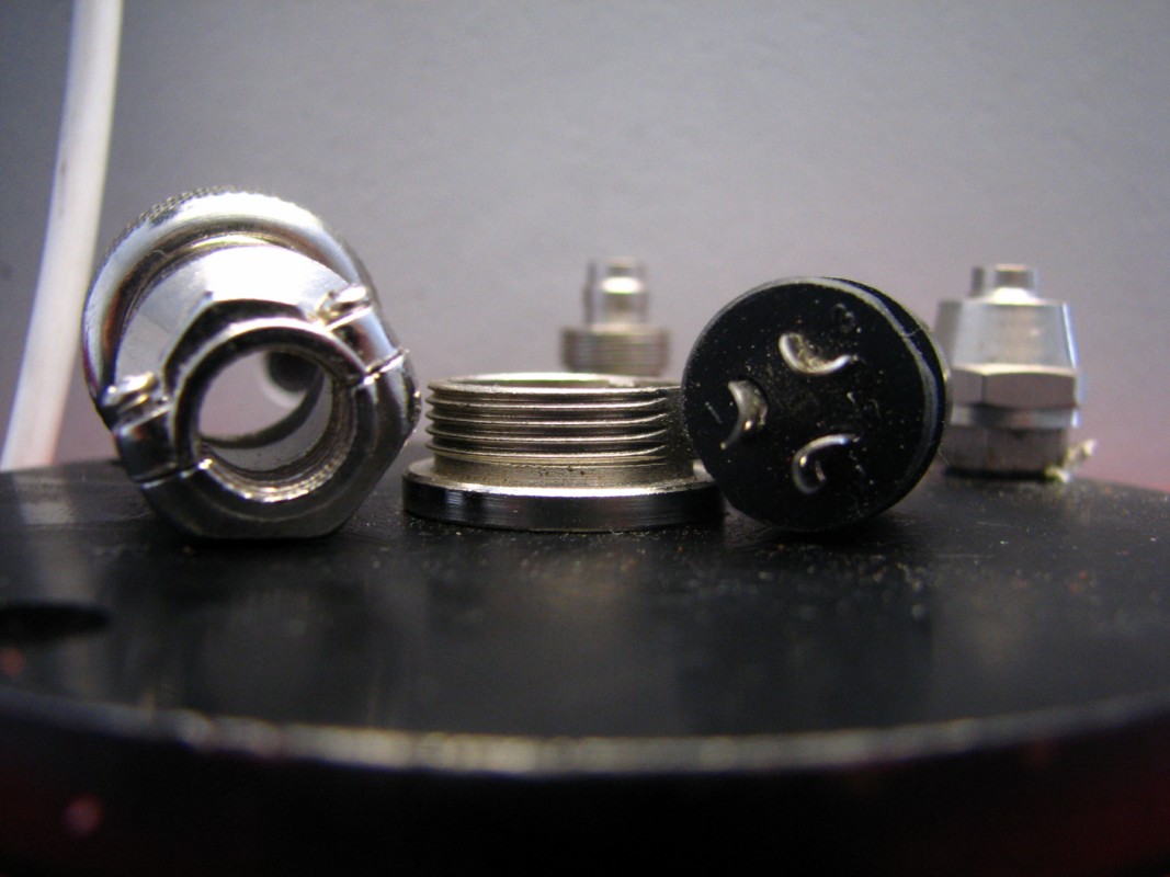

Mam następujący problem mam wrzeciono 3kw, typu mokry chińczyk, ma on kostkę połączeniową jak na zdjęciu, 3 piny, rozumiem że to U,V,W podłączenia falownika.

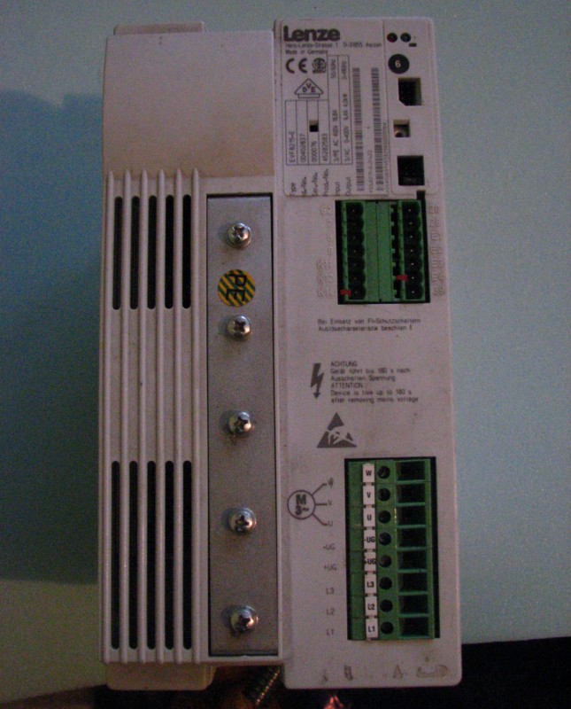

1) Jak podłączyć falownik? Mój ma tylko L1,L2,L3 a gdzie się zero podłącza?
Instalacja sieciowa u mnie jest 2 przewodowa( 'bolec' we wtyczce nigdzie nie podłączony), nie mam PE, ekrany od silników krokowych i czujników indukcyjnych podłączyłem do korpusu maszyny.

Z tego co widzę, to masz falownik trójfazowy, a piszesz o zasilaniu jedną fazą... Swoją drogą nie spotkałem jeszcze falownika jednofazowego powyżej 2,2 kW...
Wrzeciono ci ruszy, jak dostanie trzy fazy - zero i uziemienie są dla bezpieczeństwa, na pracę silnika wpływy nie mają.

przepraszam za zamieszanie, zasilanie jednofazowe jest maszyny, wrzeciona oczywiście 3-fazowe.
Czyli połączyć ekran kabla do tej blaszki PE i zero zasilania falownika?

Post napisał: MlKl » 13 lut 2012, 16:39
Uziemienie podłącz do uziemienia, falownik do pracy nie potrzebuje zera. Podłączasz je, jak masz instalację z bezpiecznikiem przepięciowym, i chcesz, żeby ci wywalał przy zwarciu zera do masy maszyny.

Post napisał: ambrosius » 13 lut 2012, 16:46
ok, czyli u mnie jak nie ma przedowu PE (instalacja 4 przewodowa) to nic nie podłączam, tylko 3 fazy do silnika.
A co z tym ekranem kabla falownika? podłączyć go z 2 stron? od strony wrzeciona, a z drugiej do korpusu maszyny?

Post napisał: MlKl » 13 lut 2012, 18:48
wystarczy z jednej.

Post napisał: KAJOS » 13 lut 2012, 18:56
ambrosius pisze:A co z tym ekranem kabla falownika? podłączyć go z 2 stron? od strony wrzeciona, a z drugiej do korpusu maszyny?
- ekran podłącz najlepiej tylko od strony maszyny,przy wrzecionie nie.Przynajmniej u mnie nim odłaczyłem od wrzeciona to "siało" na maxa.
