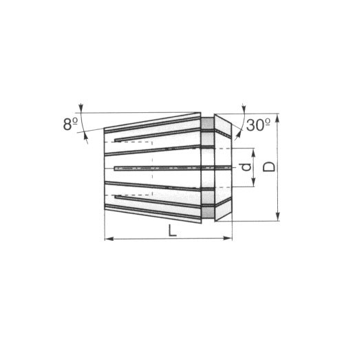

to jak koledzy? nikt się nie pofatyguje zwymiarować końcówki wałka od kressa albo ER11-16
karaluch1-82
Posty: 6
Rejestracja: 05 mar 2009, 00:43
Lokalizacja: koszalin
Post napisał: karaluch1-82 » 03 lut 2010, 16:53
ER16
D 17mm
L 27,5mm
TU
masz nakrętki
tylko w wrzecionie fi17 musisz zrobic na fi 16 bo inaczej sie tulejka niezacisnie

ja mam taką koncepcje (wprawdzie na er32):
materiał 4H13 z zewnątrz szlifowane w kłach
korpus mniej więcej taki:
przy pomocy takich detali:
przymocowany do perske-go
no i przekładnia (pasek zębaty o szerokości 16mm)
tak żeby zredukować obroty o 2,5 do 3 razy
a łożyska od strony Stożka 2x ŁOŻYSKO KULKOWE SKOŚNE a na górze 2x baryłkowe
tylko nie wiem jak to wszystko się sprawdzi bo spaliłem falownik no i nie mam reszty (maszyny) ale są chęci i pomału coś się zrobi

Koledzy zanim zaczniecie robić wrzecionka radze kupić tulejki . Ja jakiś czas temu robiłem sobie takie mocowanie na tulejki ER 20 i jedne tulejki pasowały jak ulał a kiedy przymierzyłem od innego producenta okazało się ze trzeba zaniżyć średnice stożka i przedłużyć gwint .
