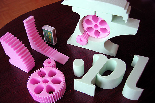

Pierwsze próby na silnikach wypadły pomyślnie :grin:
Nowa - na razie koncepcja :???: napinania drutu

Post napisał: tom22 » 28 kwie 2009, 23:05
Kilka zdjęć sterownia styroplotera.
Sterowniki silników i trafo do grzania drutu.
[ Dodano: 2009-06-13, 17:38 ]
Budowa zakończona - wszystko działa!
Podziękowania dla Wszystkich użytkowników tego forum, bez informacji tu zawartych nie byłoby tej maszynki.

Post napisał: tom22 » 25 sie 2010, 21:31
Ciekawe jaki był koszt budowy tego ploterka?
Koszt ok.1500zł - najdroższe części to sterowniki i paski zębate
bartuss1 pisze:szybciej byłoby to zrobić na walkach podpartych i lozyskach liniowych - mniej zabawy i odpada problem z wyginaniem walków przy napięciu drutu na niepodpartych, kol tom22 chyba już wie cos na ten temat
Może i szybciej, ale wówczas przy zastosowaniu łożysk liniowych raczej trzeba napęd robić na śrubach nie na paskach. W moim przypadku, to że zrobiłem na zwykłych kulkowych przykręconych do kątownika sprawdziło się, ponieważ jest to na tyle ciasno spasowane że po wyłączeniu napięcia i zaprzestania trzymania przez silniki osie pionowe pozostają w miejscu - przy łożyskach liniowych leciałoby wszystko w dół. Po za tym wycinanie lepiej realizować "wchodząc" w płytę styroduru z góry. :grin:
Nie rozumiem czemu wciąż widzisz problem z "wyginaniem wałków przy napięciu drutu"
po pierwsze - to nie są wałki tylko rurki :grin: a po drugie to napięcie drutu jest realizowane dokładnie tak jak na rysunku w wcześniejszym poscie.
Drut napina tłoczek na sprężynce. Tłoczki napinają drut a jednocześnie działają jako wyłączniki - prądu w drucie i zatrzymania maszyny.
Podejrzewam że rurki nawet nie wiedzą że jest między nimi napięty drucik :mrgreen:
