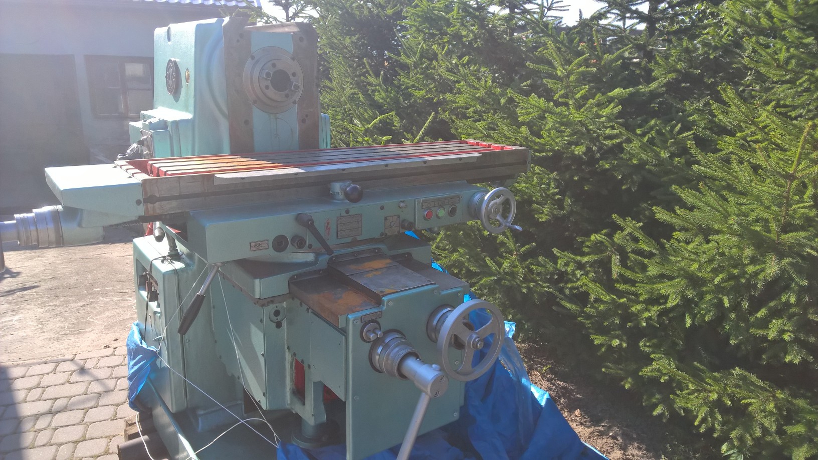

Jest koncepcja na dlubniecie parcha
ObrazekObrazek
ObrazekObrazek

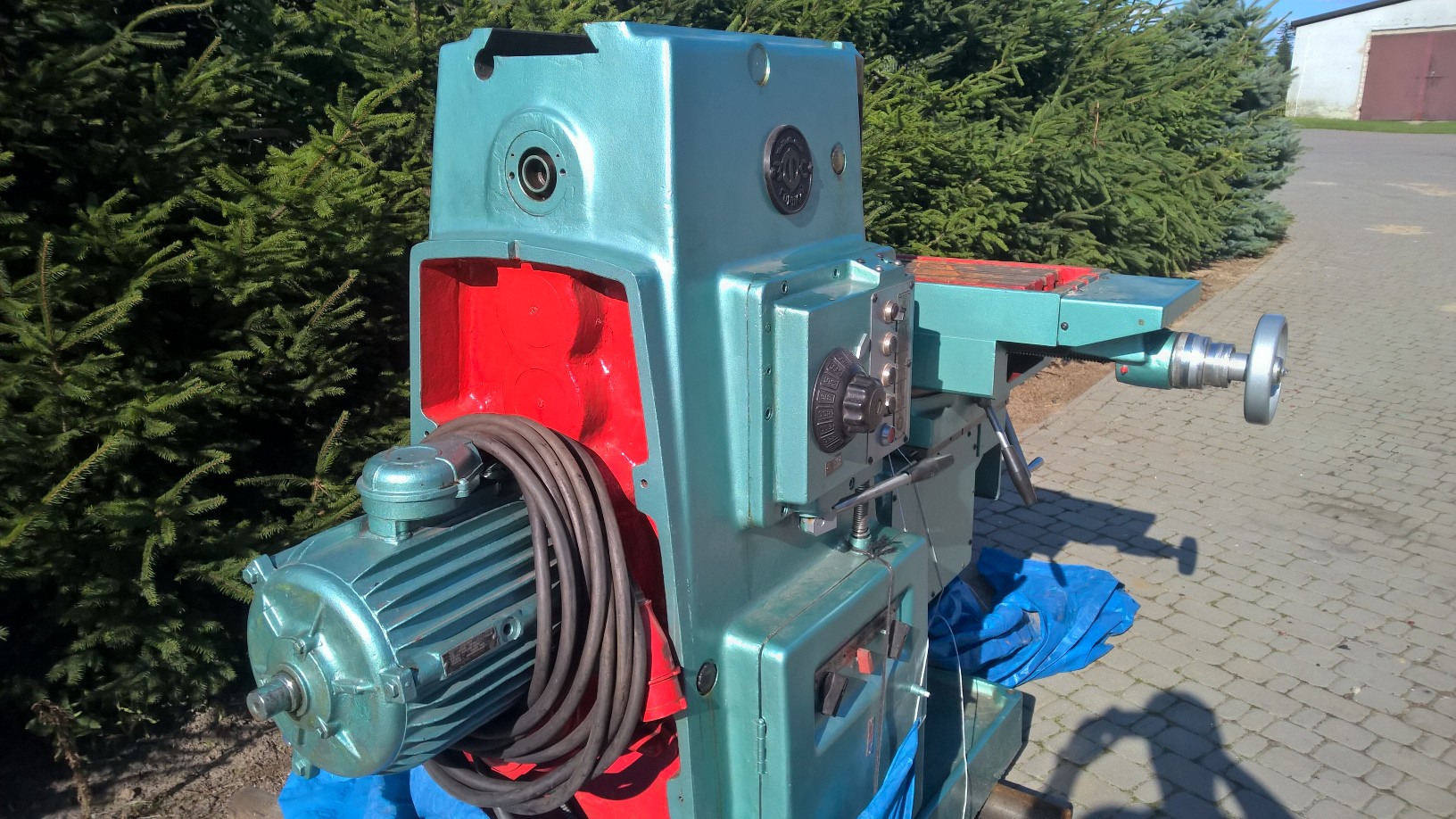

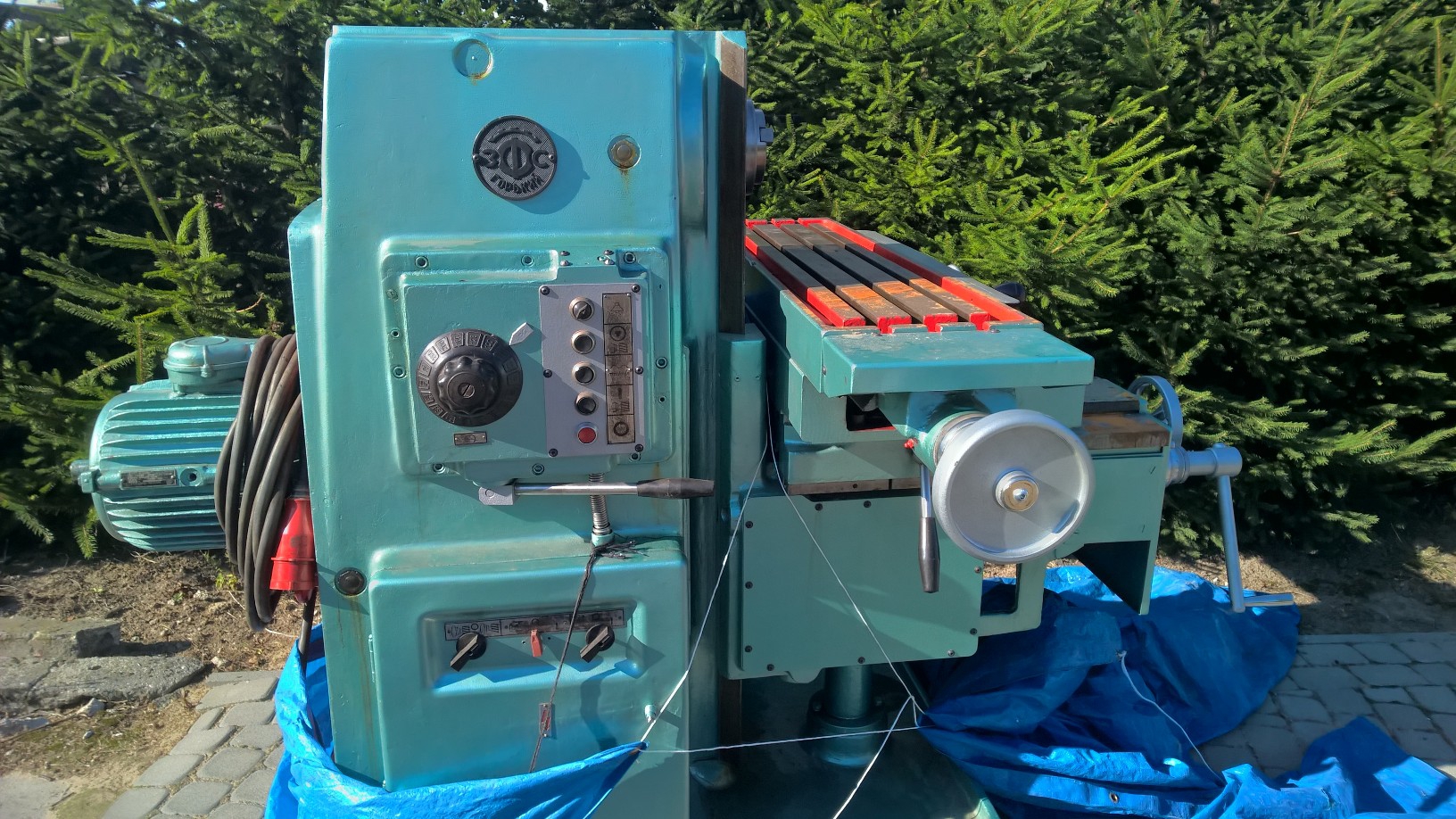

M880x3, płyta Głowna od Marka (to już mam)
dla osi X i Y 8.5nm (silnik też są) śruba kulowa 25/05
dla osi Z dylemat ~12nm czy cos ok ~20nm (jakies sugestie) taki sam dylemat ze śrubą (przeciwwaga będzie)
Głowica jest ale czeka na przeróbkę :) ale czy sie doczeka to inna kwestia :D:D:D:D
calosc na Linuxe :)
jakieś sugestie??

Co tu sugerowac ? Masz tu
https://www.cnc.info.pl/topics60/frezar ... 20,150.htm prawie taką samą z detalami, popatrzeć i robić :)
Albo w pigułce : http://kamar-cnc.pl/?page_id=75

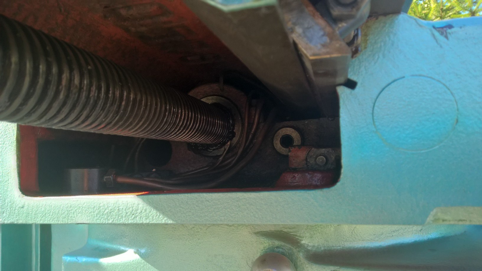

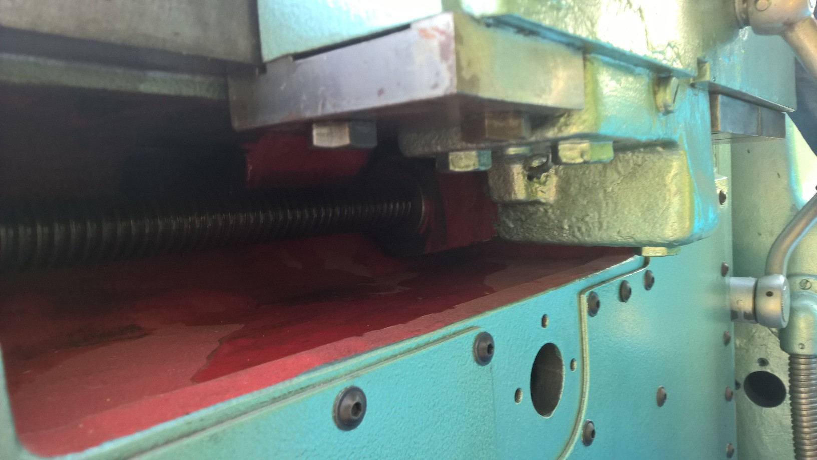

Można Poprosić o więcej foto związanych z dolna Z tka?(jaka śruba tam siedzi)
Jak się sprawuje śruba której montaż przeniosłeś w oryginalne miejsce ?
Czy lepiej odżałować pare zloty i pójść w twoje ślady montując śruby 32/05 czy pozostać przy wstępnej opcji 25/05?
Silniki 8.5nm nie będą za słabe?

jarucki pisze: Silniki 8.5nm nie będą za słabe?
Trudno powiedzieć, ja mam 12 i są wystarczające. To samo ze śrubą, 25 też się ugiąć nie powinna :) Śrubę Y wsadzaj w stare miejsce a kanał zadekluj bo nie poradzisz sobie z syfem.
Fotki co miałem to są na stronie.

Kamar
Jak zdjąć to pie%&€# os Y
Posty w temacie: 29
Posty: 17282
Post napisał: kamar » 01 sie 2015, 19:01
Po kolei od góry :) Jest tam jazda z wałkami. Nie bardzo już pamiętam. Tam widzę było już motane z posuwami więc ciężko wyczuć.
