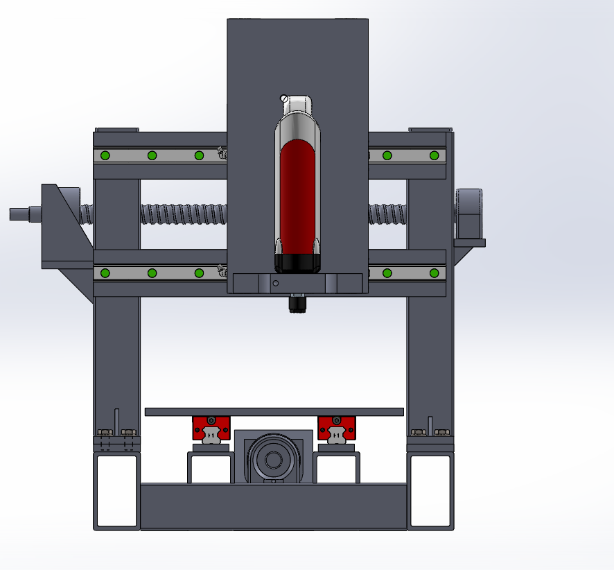

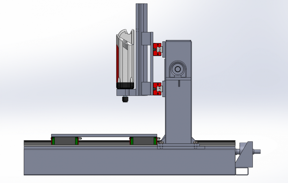

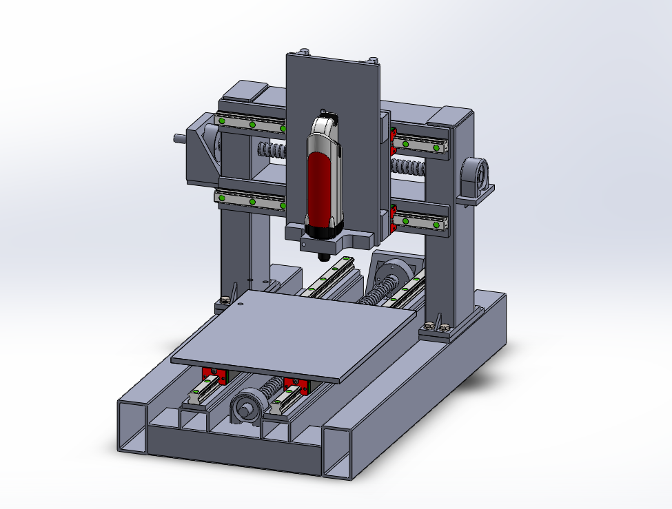

Projekt został zapoczątkowany w styczniu, niestety ze względu braku czasu(studia) musiałem przerwać a później nie mogłem się zebrać ponownie.
Jest to projekt na pracę inżynierską.
Konstrukcja będzie spawana, a następnie wyżarzana i frezowana.
Wczoraj ponownie wróciłem do projektowania a jutro jade po materiał.
Może macie jakieś uwagi co do konstrukcji. Wolę skonsultować przed rozpoczęciem działania.
Całość będzie z profilu 100x60 jak najgrubszy profil.
Zastanawiam się tylko czy pod stół i prowadnice zastosować 80x60 zamiast 100x60 - obniżyło by to stół i powiększyło przestrzeń roboczą.
Ale to kwestia będzie dostępności materiału.
Śruby mam 25x5 [dwie po 800mm ale jedną planuje skrócić]
Prowadnice wzdłużne też mam razem z wózkami.
Nie mam w osi poprzecznej dlatego szukam jeszcze.
Co do elektroniki to planuje sterowni ZELPR i Piko cnc tylko nie wiem jakie zastosować silniki ale tym się bede przejmował później jak mechanikę ogarnę.
ObrazekObrazekObrazek

Kolego, mocno nakombinowałeś z blokami łożyskującymi do śrub kulowych.
Zastanów się nad tym i uprość, pozbędziesz się wielu kłopotów.

czym sugerowałeś się projektując tą śrubę na bramie? bo wygląda to tragicznie, i jest przekombinowane. Zastanów się może nad ustawieniem tej śruby przed belką bramy (która wtedy mogła by być wykonana bez przerwy w środku= sztywniejsza ) bloki które masz mógł byś wykorzystać... Jeśli nie przed belką z braku miejsca czy innych powodów to może chociaż nad. Pomijając już wykonanie podstaw pod bloki i obrobienie ich, pomyśl jaką długość musiał by mieć blok mocujący nakrętkę.

rodzyn pisze:czym sugerowałeś się projektując tą śrubę na bramie? bo wygląda to tragicznie, i jest przekombinowane. Zastanów się może nad ustawieniem tej śruby przed belką bramy (która wtedy mogła by być wykonana bez przerwy w środku= sztywniejsza ) bloki które masz mógł byś wykorzystać... Jeśli nie przed belką z braku miejsca czy innych powodów to może chociaż nad. Pomijając już wykonanie podstaw pod bloki i obrobienie ich, pomyśl jaką długość musiał by mieć blok mocujący nakrętkę.
Nad tym elementem się zastanawiałem się najdłużej.
Jest to rozwiązanie najtańsze jak dla mnie. A czy przekombinowane? To tylko otwory w bramie przez które przechodzi śruba (może są za małe na rysunkach ale mają być 2-3 mm większę od śruby).
Bloki pod nakrętkę mam już kupioe i są dosyć duże(60x150 grubość ~10 mm) więc wystarczy je skrócić i dorobić mocowanie do osi.
Przed blokiem nie zmieści się. Musiałbym całą oś Z przerabiać ew dorabiać nową aby śruba się zmieściła.
A nad? Nie widziałem rozwiązania takiego.
Chyba że masz inny pomysł.
Śruby to 25x5 więc dosyć duże,
Dodatkowo przychodzi nakrętka i blok mocujący nakrętkę...
A obrabiać podstawy pod bloki pod? No najpierw bym zmontował to a potem się martwił podstawami pod blokami.
Wydaje się mi że nie powinno być wielkich problemów.
Większych minusów mojego rozwiązania nie zauważyłem.
Dziękuję za odpowiedź;) o to mi chodziło żeby przedyskutować konstrukcję przed rozpoczęciem spawania.

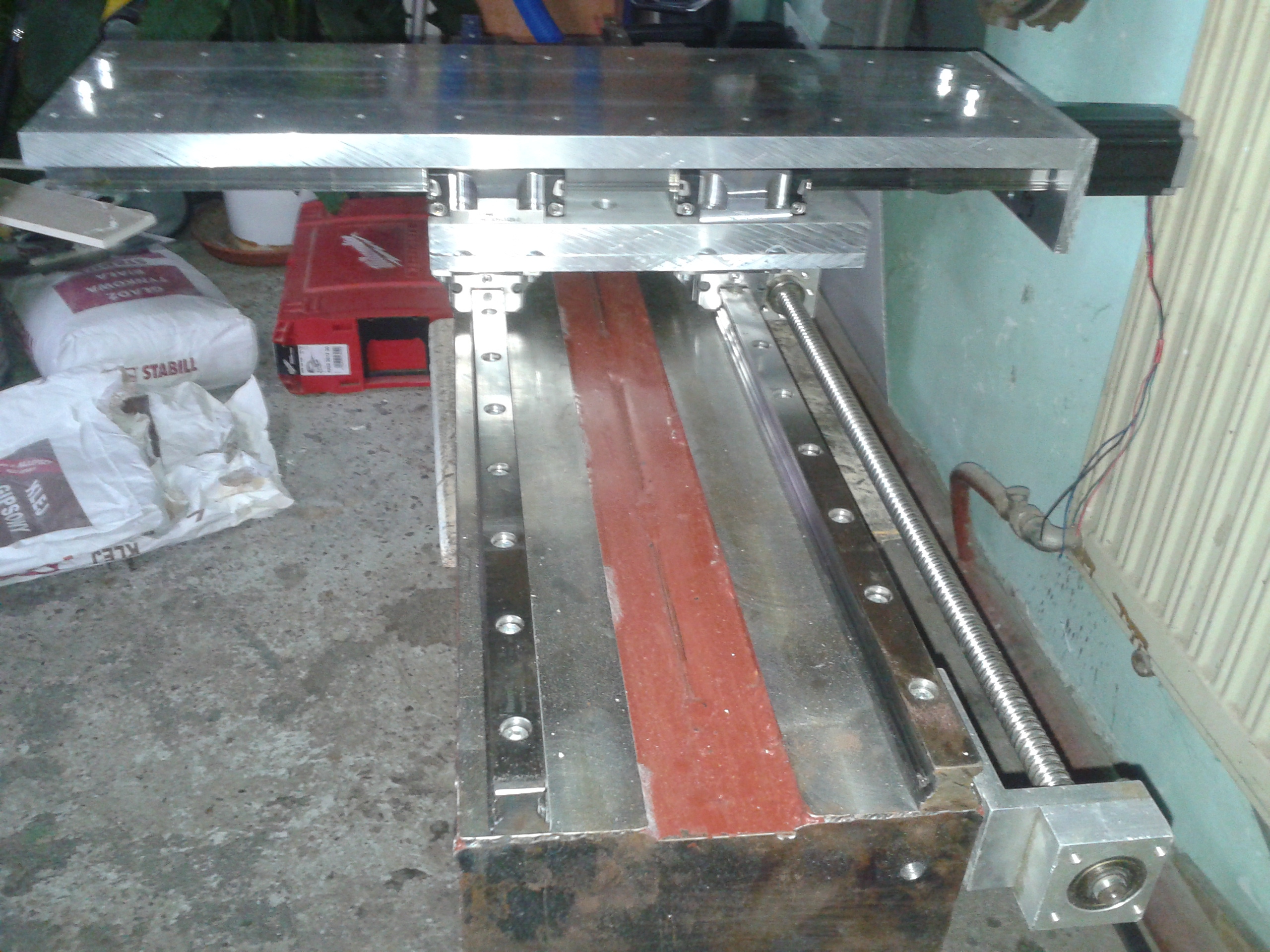

W mojej maszynie zamontowałem śrubę nad belką. Ułatwiło to budowę krzyżak, ale głównie zdecydowałem się na to rozwiązanie ponieważ kupiłem śrubę razem z blokami i chciałem je wykorzystać.
na zdjęciu jeszcze w budowie
