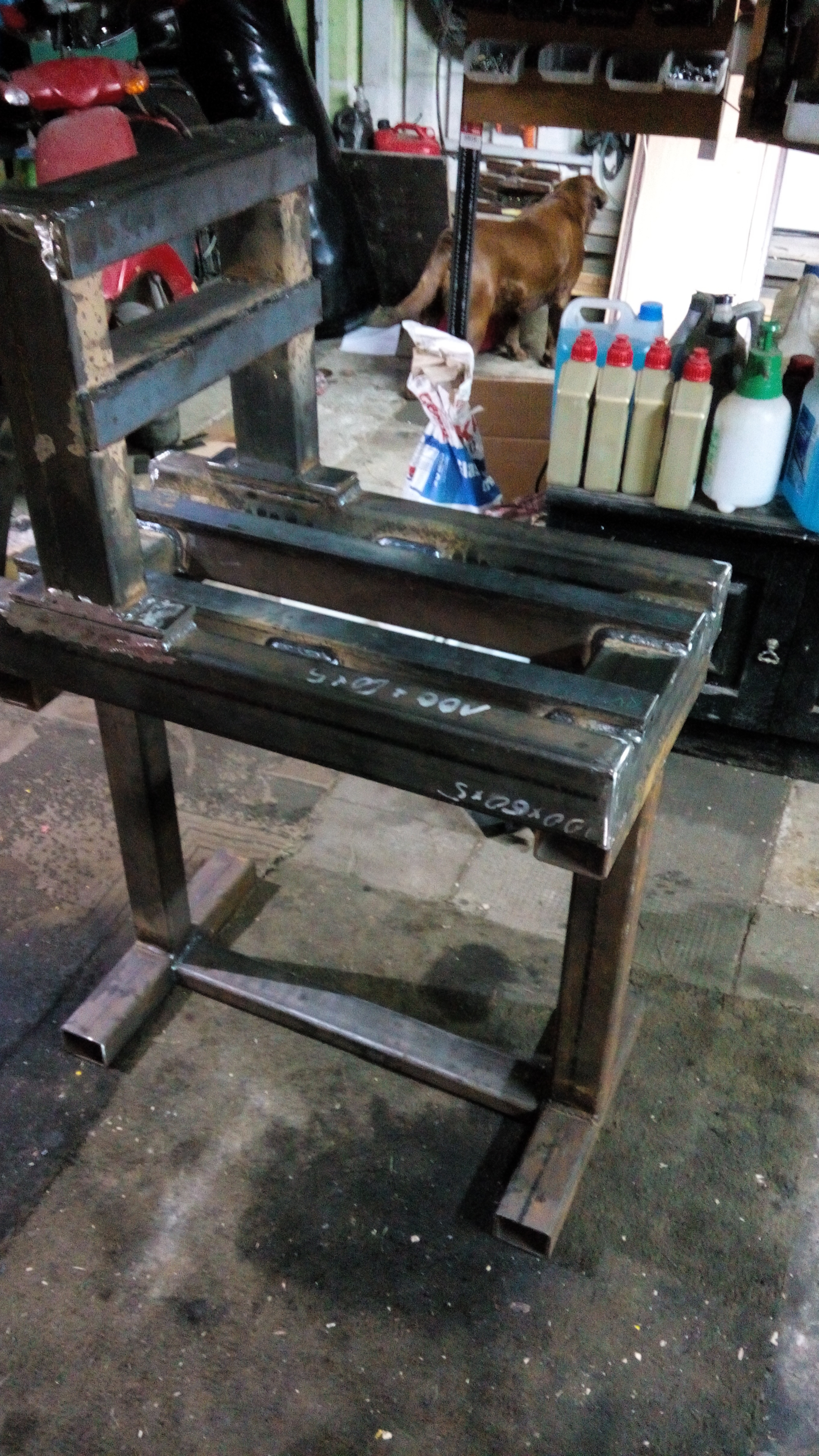

dlaczego nie ma nic pomiędzy tymi głównymi szynami ? ani w poprzek ani w zdłuż

jest opis pod zdjęciami że konstrukcja do dokończenia (płaskowniki osi wzdłużnej i poprzecznej)

ta podstawa to tak na serio czy na chwilę? ja bym to ustrojstwo zrobił zupelnie inaczej, takie bardziej ...
na przyklad ostatnio wysypaly sie bloki lozyskowe d15D32x9 x2, sie okazalo ze to jednak chinina marnej jakosci. na nowy zestaw lozysk poszlo dobre 600 zl - a niby takie byle co, więc poza trzymaniem konkretnych wymiarow i masy trzeba trzymaćsię geometrii, bo jesli olejesz jedno i drugie to potem zwyczajnie się to zemsci, na mnie co prawda zemsciły się Chiny Ludowe, jednakże w najmniej oczekiwanym miejscu i czasie, więc moja propozycja brzmi - zrob to porządnie i solidnie.

Frezarka przekazana na obróbkę cieplna i frezowanie.
Oczywiście bez stołu .

bartuss1 pisze:ta podstawa to tak na serio czy na chwilę? ja bym to ustrojstwo zrobił zupelnie inaczej, takie bardziej ...
na przyklad otatnio wysypaly sie bloki lozyskowe d15D32x9 x2, sie okazalo ze to jednak chinina marnej jakosci. na nowy zestaw lozysk poszlo dobre 600 zl - a niby takie byle co, więc poza trzymaniem konkretnych wymiarow i masy trzeba trzymaćsię geometrii, bo jesli olejesz jedno i drugie to potem zwyczajnie się to zemsci, na mnie co prawda zemsciły się Chiny Ludowe, jednakże w najmniej oczekiwanym miejscu i czasie, więc moja propozycja brzmi - zrob to porządnie i solidnie.
Podstawa tymczasowa. Miałem materiał i chcialm wykorzystać.
A co do otworów technologicznych.
Spuchła ci kiedyś konstrukcja przez powietrze ?

Otwory muszą być, w ocynkowniach na przykład bez otworów nawet nie wpuszczają na plac. a w wannie też masz wysokie temperatury.
Których kolega z forum też nie miał i później klepał.
