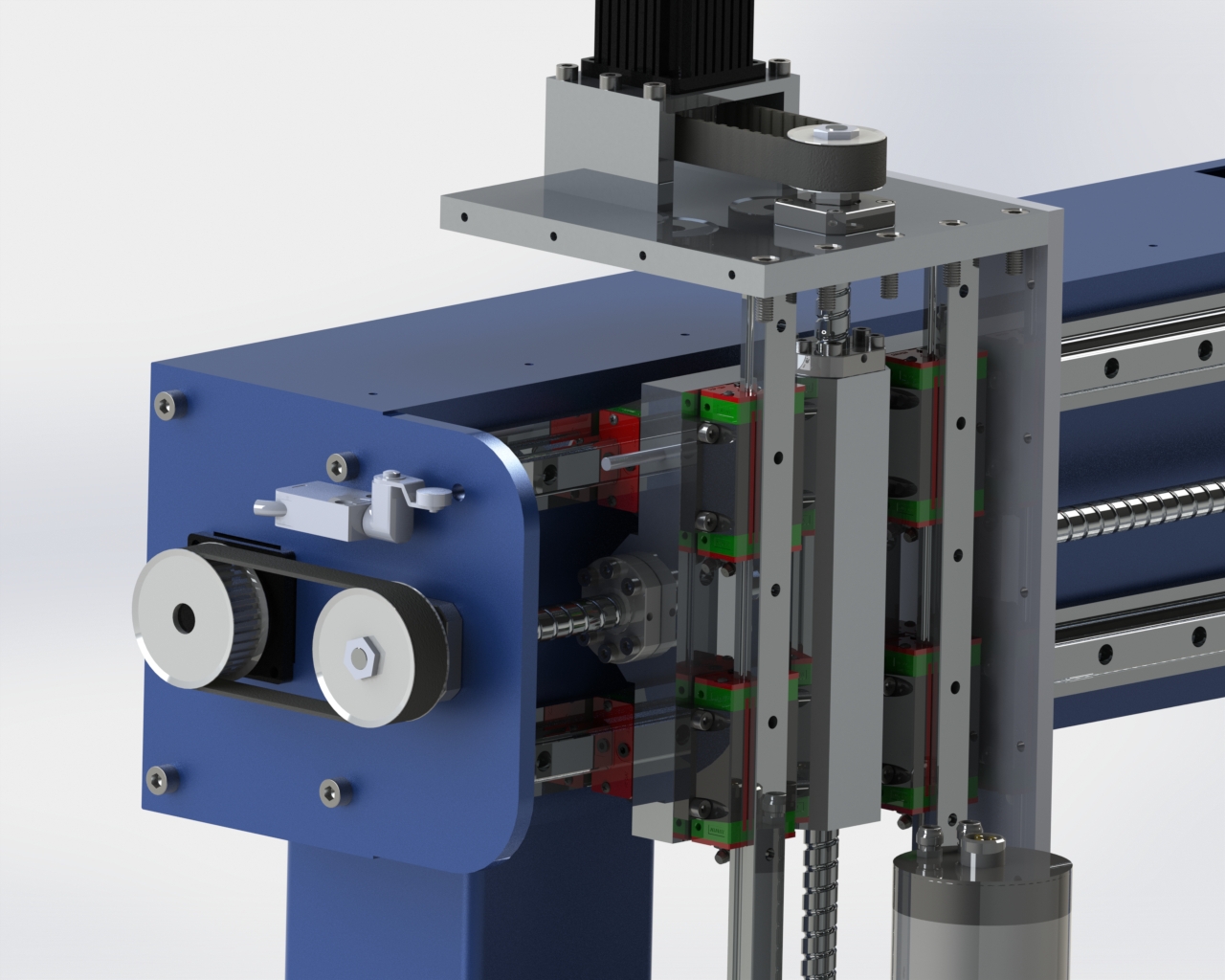

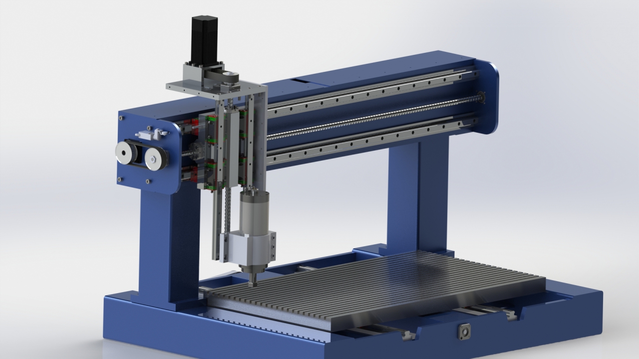

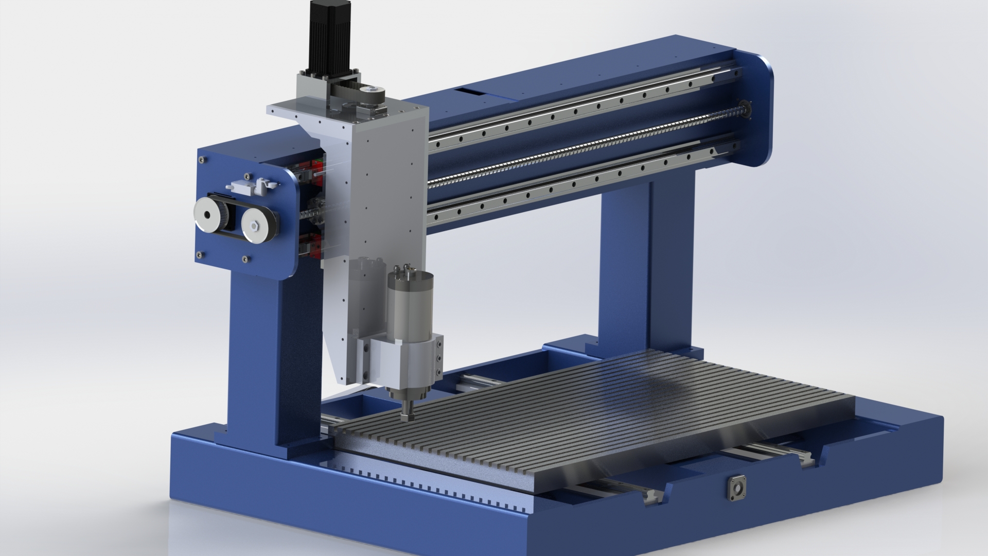

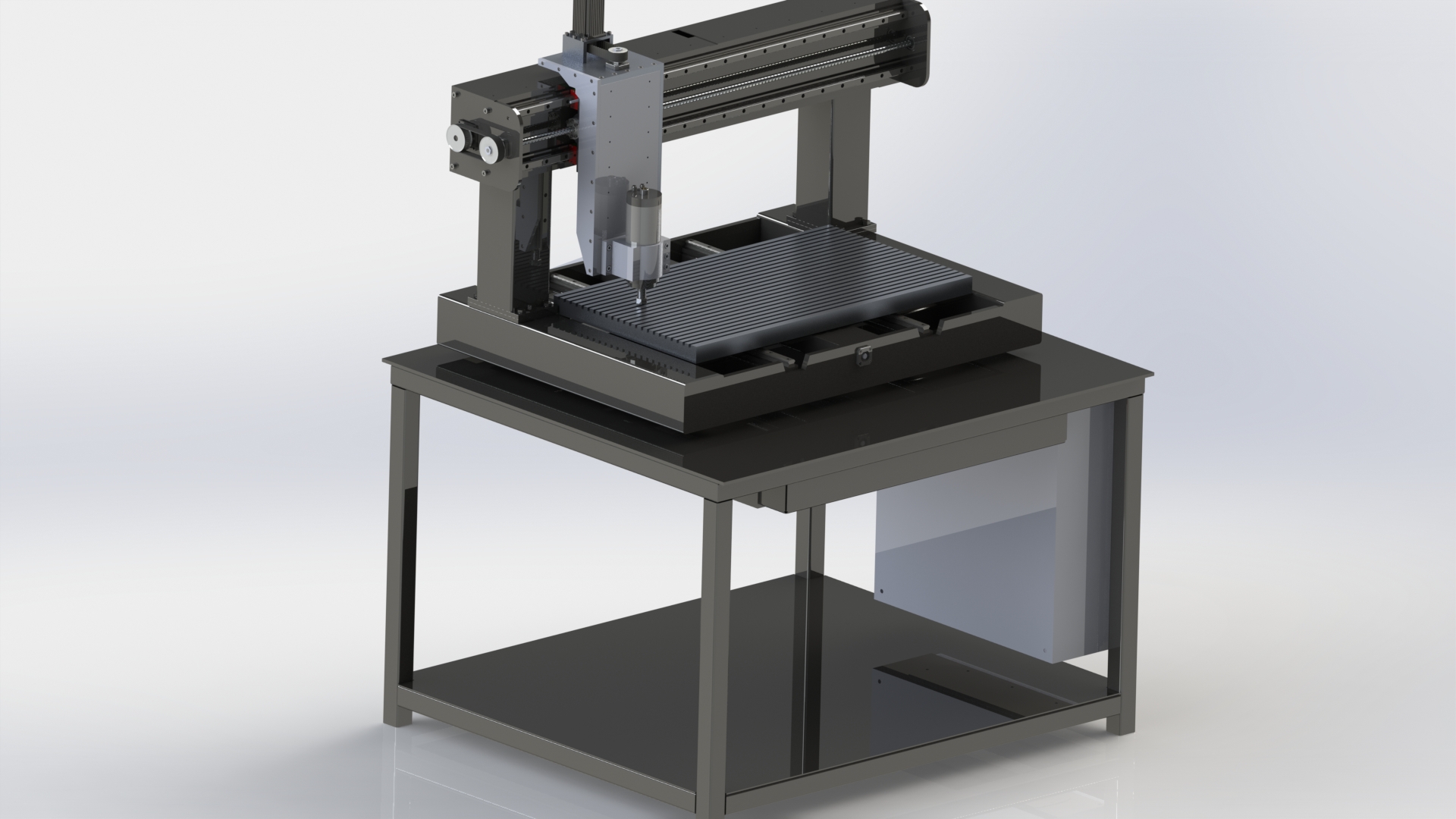

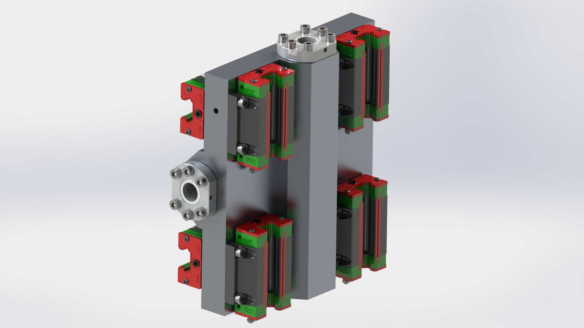

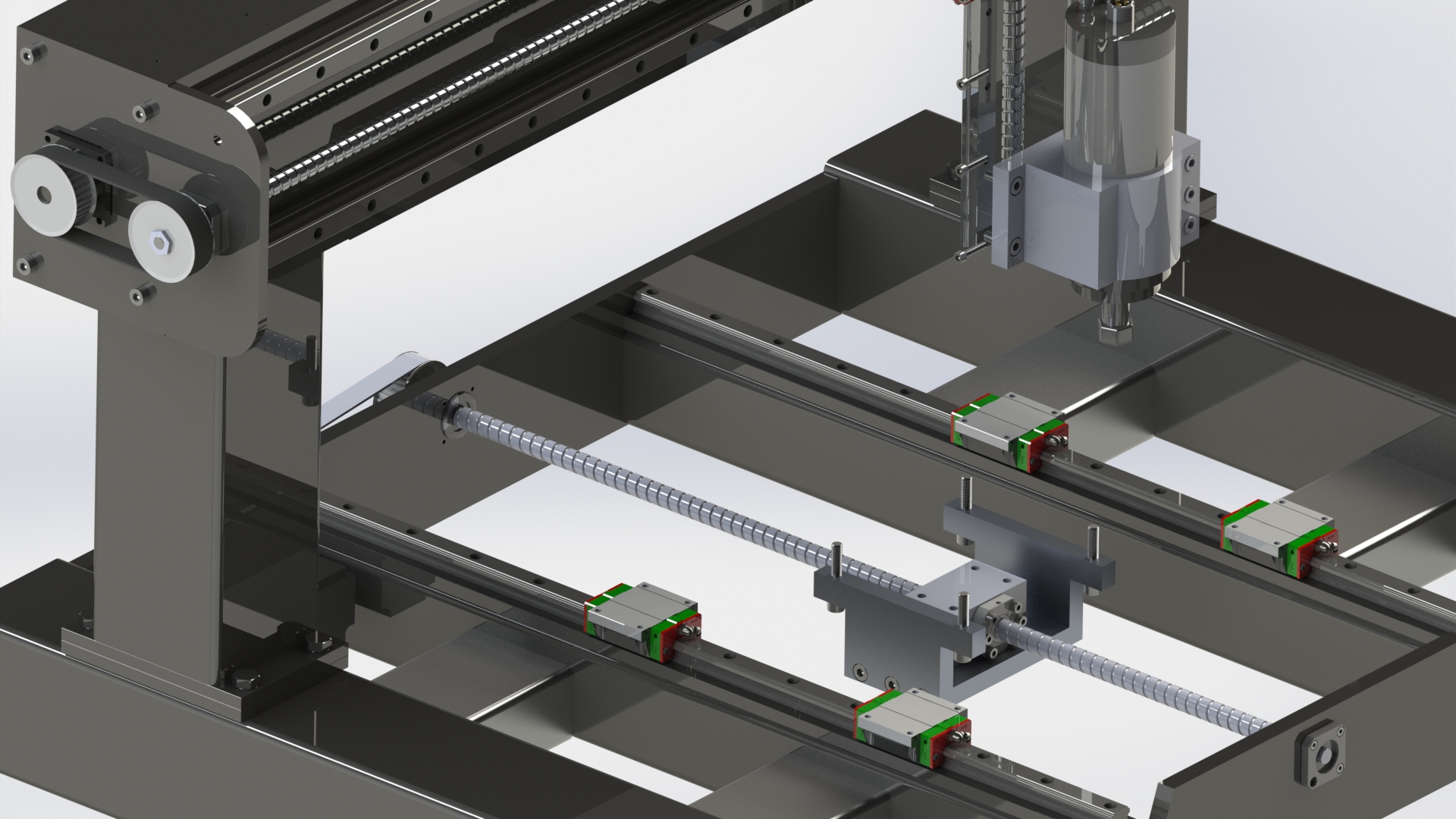

Witam chciałem się pochwalić projektem mojej maszynki która właśnie zaczęła pomału powstawać. Głównym założeniem obrabianie tworzyw sztucznych oraz metali kolorowych
maszynka będzie zbudowana na poniżej wymienionych podzespołach:
prowadnice xyz: hiwin hgr20.
łożyska liniowe:hiwin HGW20cc
napęd xyz: serwomotory o mocy 400 lub 750W jeszcze nie wiem ale raczej 750W.
śruby kulowe:hiwin 16x10 w każdej osi.
Wrzeciono:mokry chińczyk 2.2kw
budżet na maszynę 30,000zł choć już przekroczony
Cała konstrukcja wykonana będzie ze stali oprócz osi z która częściowo będzie wykonana z alu pa6, krzyżak osi z wykonany z jednego bloku aluminium pa6, plaster w osi z do którego będzie przykręcone wrzeciono z blachy stalowej o grubości 20mm, stolik maszyny z płyty alu pa6 o grubości 40mm. W osi z planuję dodać jeszcze mały siłownik pneumatyczny który będzie równoważył ciężar osi. Cały system sterowania zakupiłem w sclab. Waga całości według wskazań solidworks nieco poniżej 500kg Poniżej kilka fotek.

Post napisał: Zienek » 09 kwie 2014, 22:36
1. Płyty boczne belki bramy przydadzą Ci się z fasolkami, jakąś dychę czy coś zawsze gdzieś zgubisz, a to ratuje.
2. Nie widać, jak masz zamontowane serwa. Ciężko się wstrzelić z długością paska, dlatego możesz się zasugerować moją konstrukcją.
https://www.cnc.info.pl/topics60/frezar ... 36,180.htm (jak na filmiku)
Te blachy boczne mają naspawane płaskowniczki, i są flansze dopasowane na silniki z NEMA34 i fasolki do naciągania paska.
I 3 :P Jak te blachy zrobisz bez zaokrąglonych rogów, to później bez problemu zaprojektujesz puchy, żeby napęd paskiem i krańcówkę zakryć przez kurzawką i wiórami.
(jak na renderach)
https://www.cnc.info.pl/topics60/frezar ... 836,10.htm
I 4. też :oops: Wentylację silnika X przewidujesz?

Post napisał: kamil1986 » 09 kwie 2014, 22:43
Mocowanie silnika pokaże jutro co do zaokrąglonyh rogów to z puszkami nie będę miał problemu mam znajonego w firmie reklamowej i wykona mi je na termoformierce z PCV
