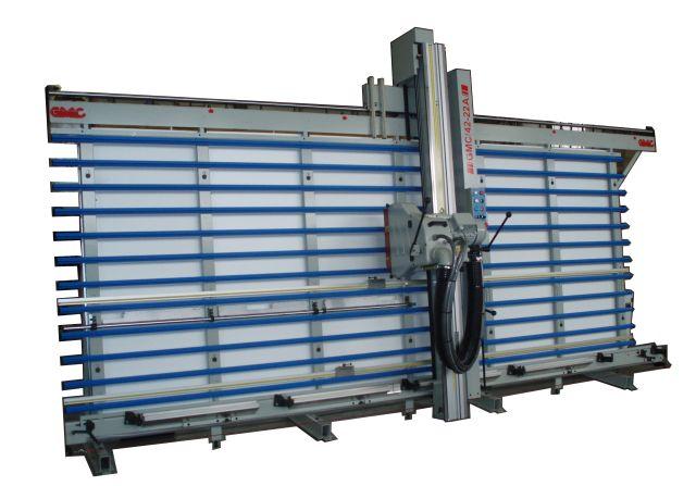

Maszynkę chcę stworzyć z profili stalowych, ma wyglądać w tym stylu:
Przez parę lat już chciałem się za to wziąć lecz mała ilość miejsca mnie blokowała, taka opcja byłaby naprawdę zadowalająca. Obszar roboczy, który chcę osiągnąć to coś ok. 70x50cm (tyle na ile pozwolą kupione wałki), ale zastanawia mnie jedno, dlaczego tak mało ludzi wybiera taką konstrukcję? Czytałem chyba tylko 2 tematy w podobnym stylu.
Zalety jak dla mnie:
- dużo mniej miejsca trzeba przy dużym polu roboczym
- wióry samoopadające w dół
- lepszy dostęp do pola roboczego
Jakie są największe wady takiej konstrukcji, że tak mało ludzi korzysta z tak fajnego rozwiązania?
Z góry dziękuję wszystkim za odpowiedź.

Problemem są odpadające w dół detale. Należało by zagwarantować dość mocne podciśnienie do trzymania detali, aby nie opuszczały się w dół pod własnym ciężarem czy od drgań. Samą obróbkę należało by tak planować by frez ciął jako pierwsze ścieżki na samej górze maszyny, wraz z postępem programu schodził niżej; zapobiega to podcinaniu detali. Trochę wyzwań jest z takim układem maszyny.
